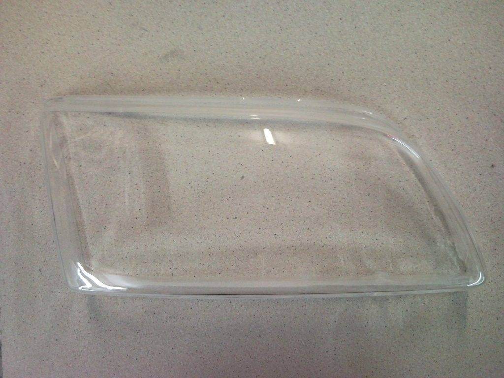

в общем блуждал по инету и нашел сайтик, там ребята переделывают оптику, нашел и для наших карин прозрачные стекла (из акрила) так что в принципе все можно изготовить. Цена стекла 900 гривен. я наверное в ближайшие 2-3 недели разузнаю где у меня можно купить небольшие куски акрила и попробую че-нить подобное сделать.
http://steklofara.com.ua/index.php?page ... t&Itemid=5
Toyota_Carina_E.jpg [ 252.91 КБ | Просмотров: 11600 ]

ЯросLOVE я не говорю, чтоб покупать, я просто цену что на сайте написал.. все можно сделать в принципе в домашних условиях (материала как делать в интернете полно). Акрил начинает плавиться при температуре 180 градусов, думаю даже термофеном строительным можно разогреть. в общем через пару недель попробую сделать.
надо сперва нормальную форму изготовить и гипса.

Баловство это... И рукоблудие, ИМХО... :nez-nayu: Акрил быстро помутнеет и пожелтеет в процессе эксплуатации. :a_g_a:
Вывод - нафигононадо вообще?! :ne_vi_del: :du_ma_et:

Акрил в топку, нужен поликарбонат.
Ценник сильно космос, за такие деньги проще хрустали взять.
А строительный фен не поможет - нужен равномерный нагрев.

Акрил, поликарбонат, я рассматриваю пока только эти материалы, просто с поликарбонатом больше мороки.
много кто ездит на "акриле" и ничего. в крайнем случае полировать или сделать 2-3 комплекта на будущее.
не все так плохо. как будто поставил и через неделю стекла пожелтели и помутнели :D

wAnTed погугли - вакумная формовка.
600-900руб тема, 600-900гривен гониво, пробивал акрил до 100уе за лист, поликарбонат до 400уе.
Из листа выходит 6 стекол - учти запас материала на растягивание. Нужна идеальная матрица для формовки(гипс не прокатит) или делать на живом не покоцаном стекле но формовка на стекле получается по габаритам заведомо больше на толщину материала.

Форму надо выводить до зеркального блеска.
Упомянутый пластилин подойдет больше.
Вот человек делает http://www.corolla.ws/forum/showthread.php?t=16979
на Короллу.
