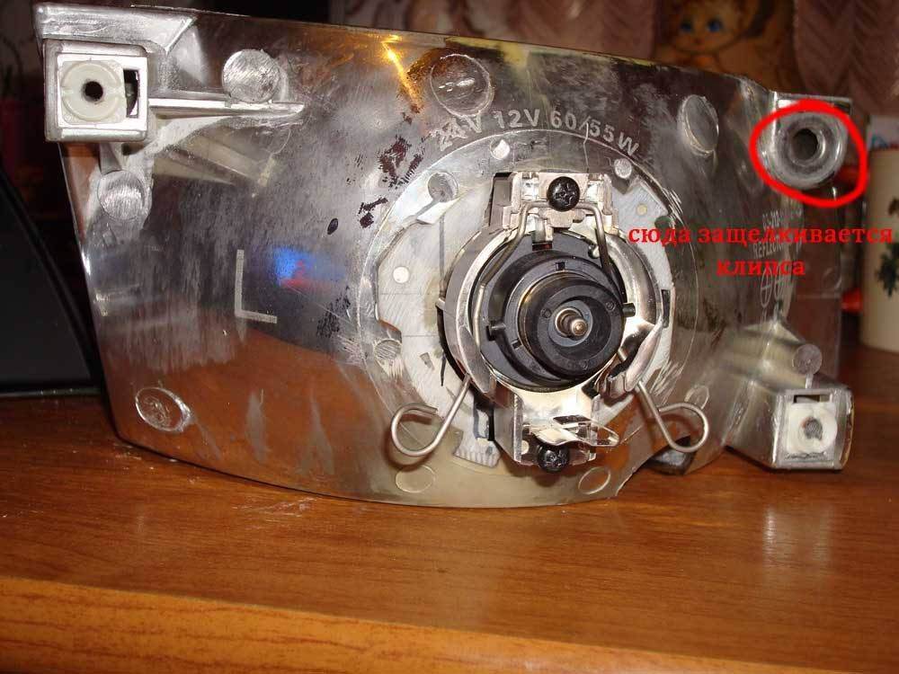

прощу совета у знатоков как отремонтировать фару ,стал болтаться отражатель внутри фары , на корректор нериогирует ,как снять стекло знаю,а вот дальше куда капать ?
карина Е 93г.седан 1.6 Lb, 4 A-FE ,107 лошадок ..англичанка
 Заголовок сообщения: Re: нужна помощь по ремонту фары
СообщениеДобавлено: Пн ноя 28, 2011 9:49 am
санек 66
Крути регулировочные винтики.
И снимай отражатель.
90% у тебя выскочила или сломалась клипса, крепящая отражатель. (Защелкивается в шарик). :ig_ro_ki:

на регулировочном винте конец сверический(шарообразный)
СообщениеДобавлено: Пн ноя 28, 2011 12:48 pm
Вот так может понятнее будет
