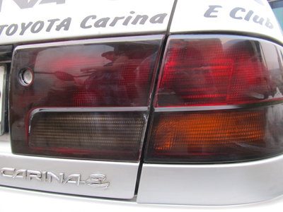

Ну вот у меня уже на бывшей каришки был лак.
P110093333.jpg [ 234.42 КБ | Просмотров: 9191 ]
Неспешно ищеться Карина Е, или Корона Премио....

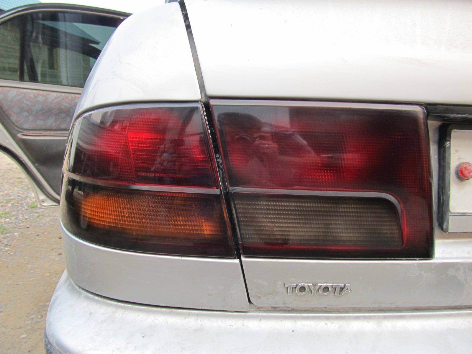

почти год ездил на тонированных лаком фонарях, тут перед ТО руки наконец дошли зачистить этот технически бесполезный тюнинг.
Хватило меня только на 3,5 часа :D и то последние 1,5 часа жена помогала
наждачка в 2000, ведро с водой, полироль и наждак из паралона
В общем на ТО не прикапались :? :ti_pa:

Комментарий к файлу: Было ТАК

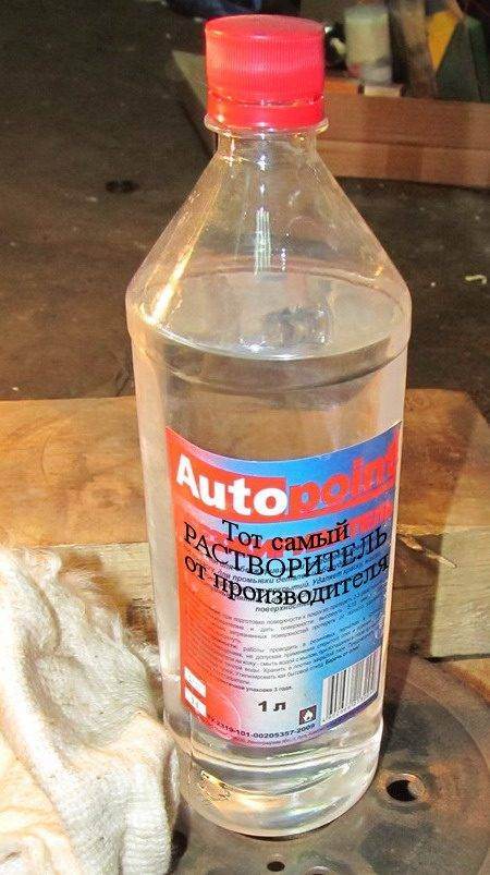

Seg@ для снятия лака, есть растворитель-спрей, обычно от того же производителя. испытан на личном опыте, очень хорошо очищает.

Seg@ писал(а):
wAnTed
Что, даже тереть почти не надо?
распыляешь спрей и протираешь тряпкой/ветошью, очень хорошо всё отходит....
я сначала решил 646 растворителем... не помогло... потом уайт-спирит... тоже практически ничего не отмыл.. ну и потом решил все таки скататься в магазин и купить тот самый растворитель от производителя... эффект поразил.... 1-2 минуты и фонарь чистенький, как до покраски.
СообщениеДобавлено: Ср сен 05, 2012 5:30 am
wAnTed
Хорошо бы узнать что за фирма и как называется болончик.. :)
СообщениеДобавлено: Ср сен 05, 2012 7:05 am
вот в таких, фирма MOTIP

Faranos писал(а):
wAnTed
как-то так :D :lol:
IMG_2609.jpg [ 118.39 КБ | Просмотров: 8576 ]
