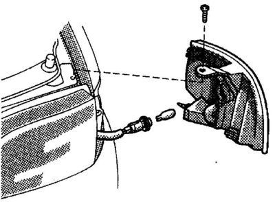

Сообщения: 6128
поворотник
foto-12-31xx.jpg [ 121.85 КБ | Просмотров: 14515 ]

спасибо огромное, будем наедятся что именно так и есть, но только почему то не снимается...
кстати у меня на новом поворотнике депо лево(т.е как на картинке), есть еще одно ушко крепления под болт снизу-сзади поворотника, вот я и думал может они разные бывают...

правильно, как на картинке...
