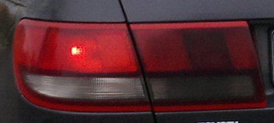

Доброго времени суток! Решил поменять задние фары, но так и не понял какие же мне надо и как определить какие будут в заказе.
У самого сейчас стоит что то подобное:
Т.е. белая полоска идёт снизу.(у самого Carina E Lift 93г.) Видел что полоски бывают и сверху, да и жёлтые бывают. Прошу вашей помощи в выборе.

СообщениеДобавлено: Вт сен 11, 2012 10:26 pm
Дорестайл в крылья:
Пр: 81550-05020
Лев.:81560-05020
Рестайл в крылья:
Пр.: 81551-05040
Лев.: 81560-05040
На хлопушку дорестайл:
Пр.: 81581-05020
Лев.: 81591-05020
На хлопушку рестайл:
Пр.:81581-05040
Лев.:81591-05040
Это все VALEO
На японку KOITO только дорестайл:
Крылья:
Пр.:81550-2B291
Лев.: 81560-2B231
Хлопушка:
Пр.: 81580-20170
Лев.: 81590-20080
KOITO и VALEO дорестайл - отличаются прозрачностью, които заметно темнее.
VALEO рестайл - поворотик у него (стекляшка) - желтая, но проводку тоже вроде как колхозить:)
Устал печатать :-facepalm-:

Спасибо большое ! А если не сложно, можешь ещё фото показать где рестайл, а где нет ?
я так понимаю что на японку только KOITO?
и белая полоска у всех этих фар будет снизу ?

СообщениеДобавлено: Вт сен 11, 2012 10:37 pm
Правильно. И белая полоска у Koito и у Valeo будет снизу.
А так у рестайлинга :)

А если у меня во внешнем фонаре стекляшка поворотника темная, и внутри нет желтого колпачка, то это Koito? Только мне экзист выдает 81550-2B290 (устаревший артикул). В чем у них отличия с 81550-2B291?
Мне нужен вот такой, только правый.
