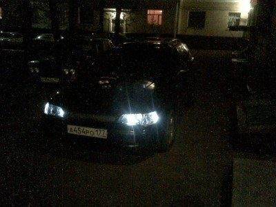

СообщениеДобавлено: Ср окт 29, 2008 11:29 pm
Зарегистрирован: Вс окт 19, 2008 4:47 pm
Сообщения: 36
я боковую на габариты повесил
27042008(008).jpg [ 404.65 КБ | Просмотров: 19865 ]
Toyota Carina - E, 07.1995, 1.6 4A-FE LB, МКПП, XL, Black Sportswagon, англичанка.
СообщениеДобавлено: Ср окт 29, 2008 11:37 pm
Сообщения: 1124
Откуда: Москва, Солнцево
Год выпуска: 2014
Двигатель: M276 Bi-turbo
шо это за лампочки а-ля ксенон? :)
Honda Accord 7 2.4 - продан
СообщениеДобавлено: Чт окт 30, 2008 8:05 am
Сообщения: 1092
Откуда: ЗАПОРОЖЬЕ
а депо в смысле хрусталь? :roll:
