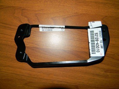

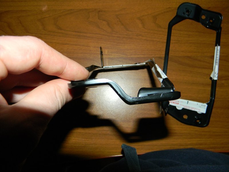

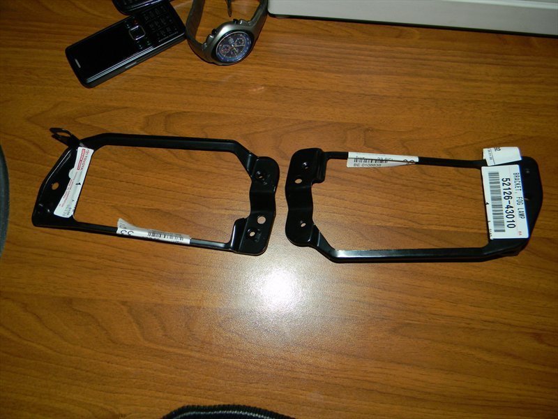

Рамки под туманки приехали, завтра поеду заберать.
Собственно забрал рамки к машине прикинул вроде подходят на выходных попробую поставить туманки.

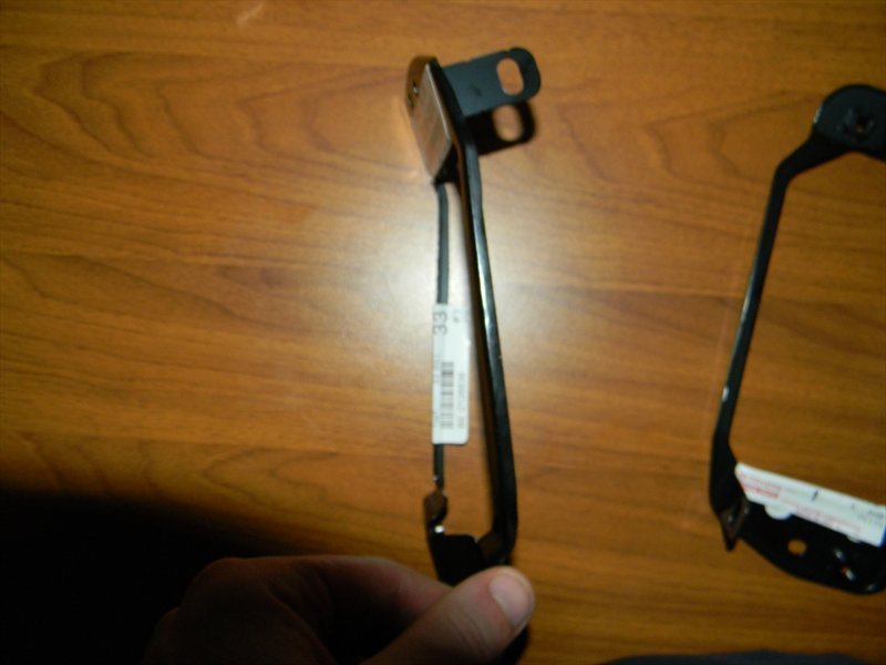

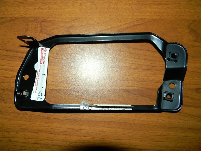

и еще фотки
