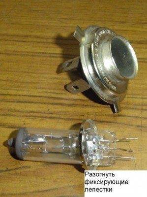

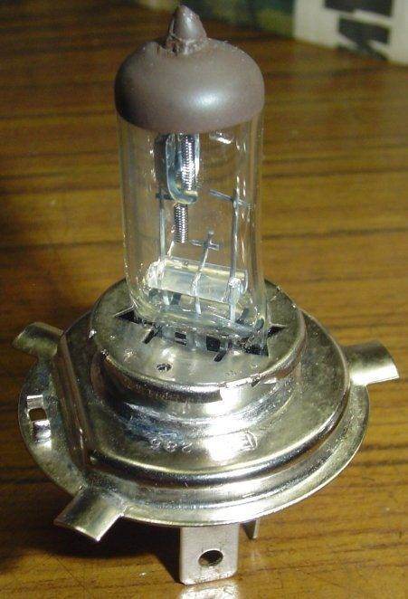

Прочитал на автофорумах что можно исправить японскиий свет.
Изучив устройство лампы обнаружил,что ее можно повернуть на
небольшой угол если отогнуть "защипы" на фиксирующей баллон лампы шайбе.
Нашел в гараже пару отечественных ламп,разогнул "защипы",повернул
баллон лампы относительно цоколя по часовой стрелке(смотреть на
пипку баллона лампы сверху) приблизительно на 20-30 градусов.
Затем установил и поездил вечером.Теперь правая обочина освещается лучше левой на ближнем свете,это радует.
Пробовал поворачивать японские лампы "KOTTO".Тоже нормально получается,без повреждения стекла."Защипы" могут отламываться -
это не страшно,можно придавить ободок фиксирующей шайбы рядом.
Фото прилагаю.

Сама идея поворота лампы не нова,но в тех материалах что я видел,
предлагается срезать штатные "усики" на цоколе лампы и вырезать
взамен шайбу из жести с такими-же "усиками,закрепить на "обрезанном"
цоколе и потом уже делать поворот на требуемый угол.
Я считаю что то же самое проще сделать вышеописанным образом.
