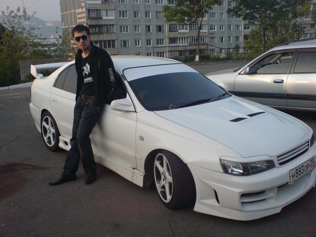

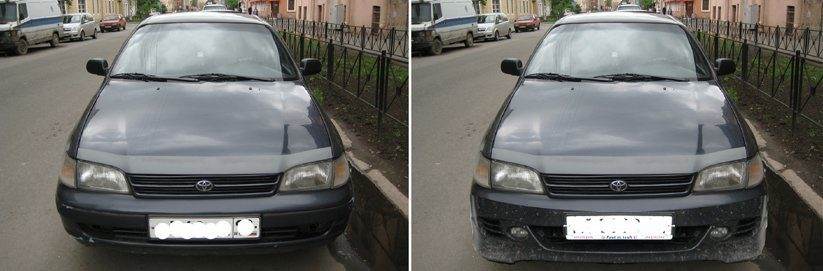

от аккорда 2007г
Untitled-1 copy.jpg [ 209.66 КБ | Просмотров: 7202 ]

Dima писал(а):
вот бы найти на разборке бампер с туманками за смешные деньги
ты про мою задумку?
у меня друзья от тайп с по страховке меняют, он чуть внизу колотый... вот по наследству с туманками и решеткой он и падает он на мои плечи. Решетку буду пилить и на родную налеплять думаю интересно полутся =)

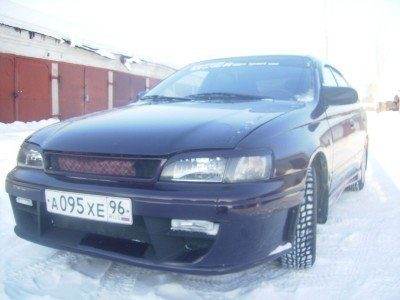

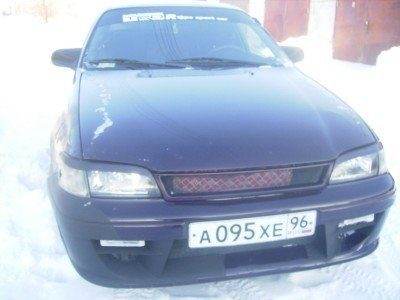

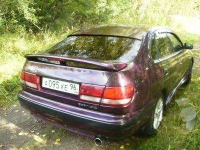

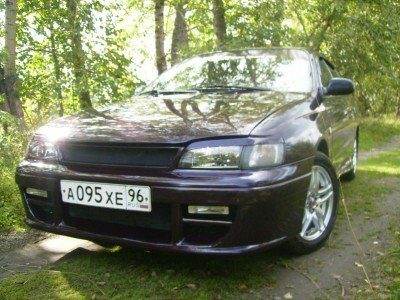

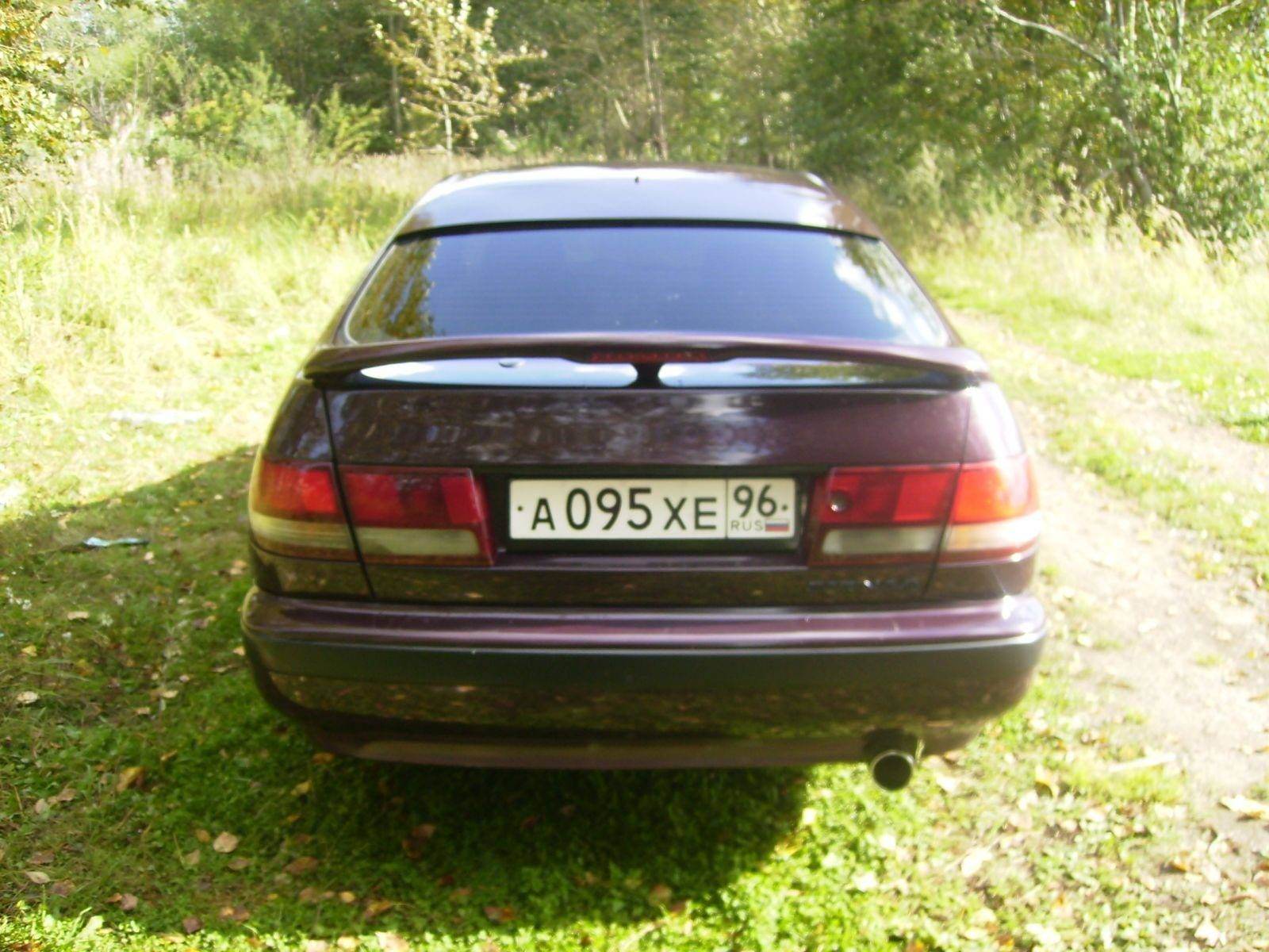

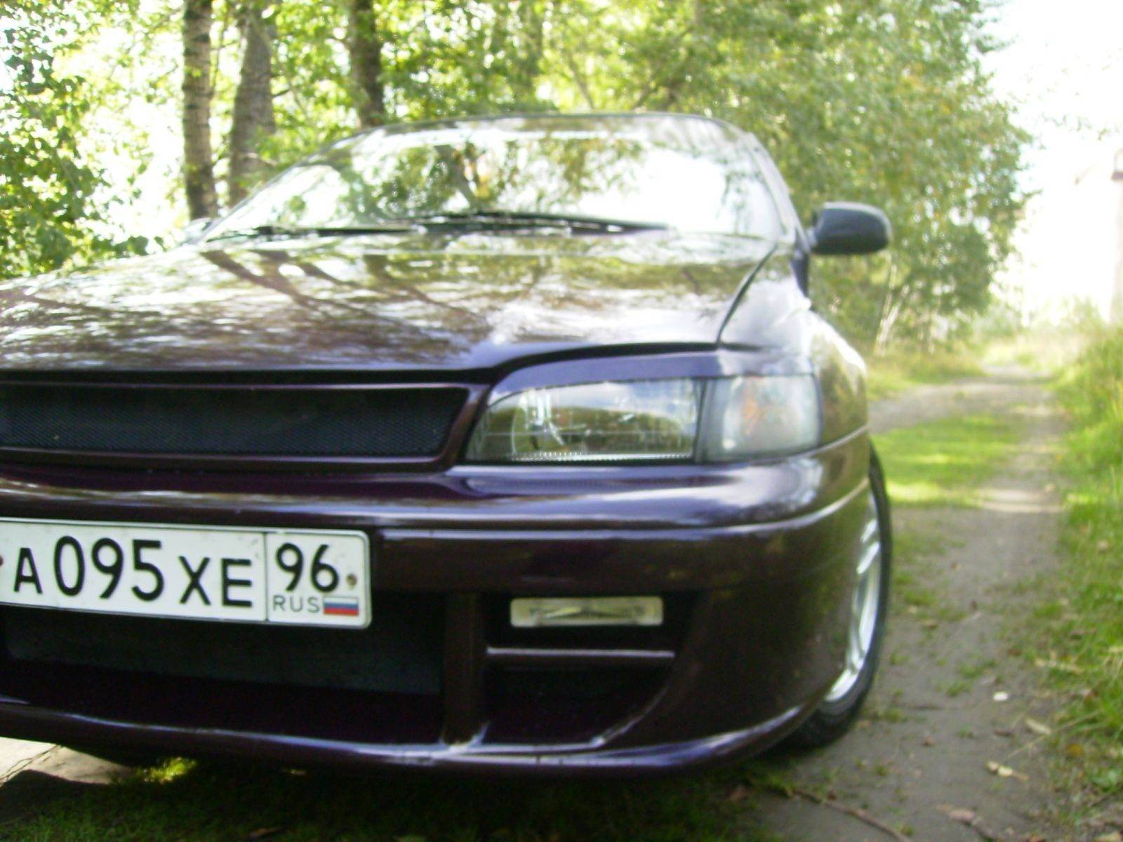

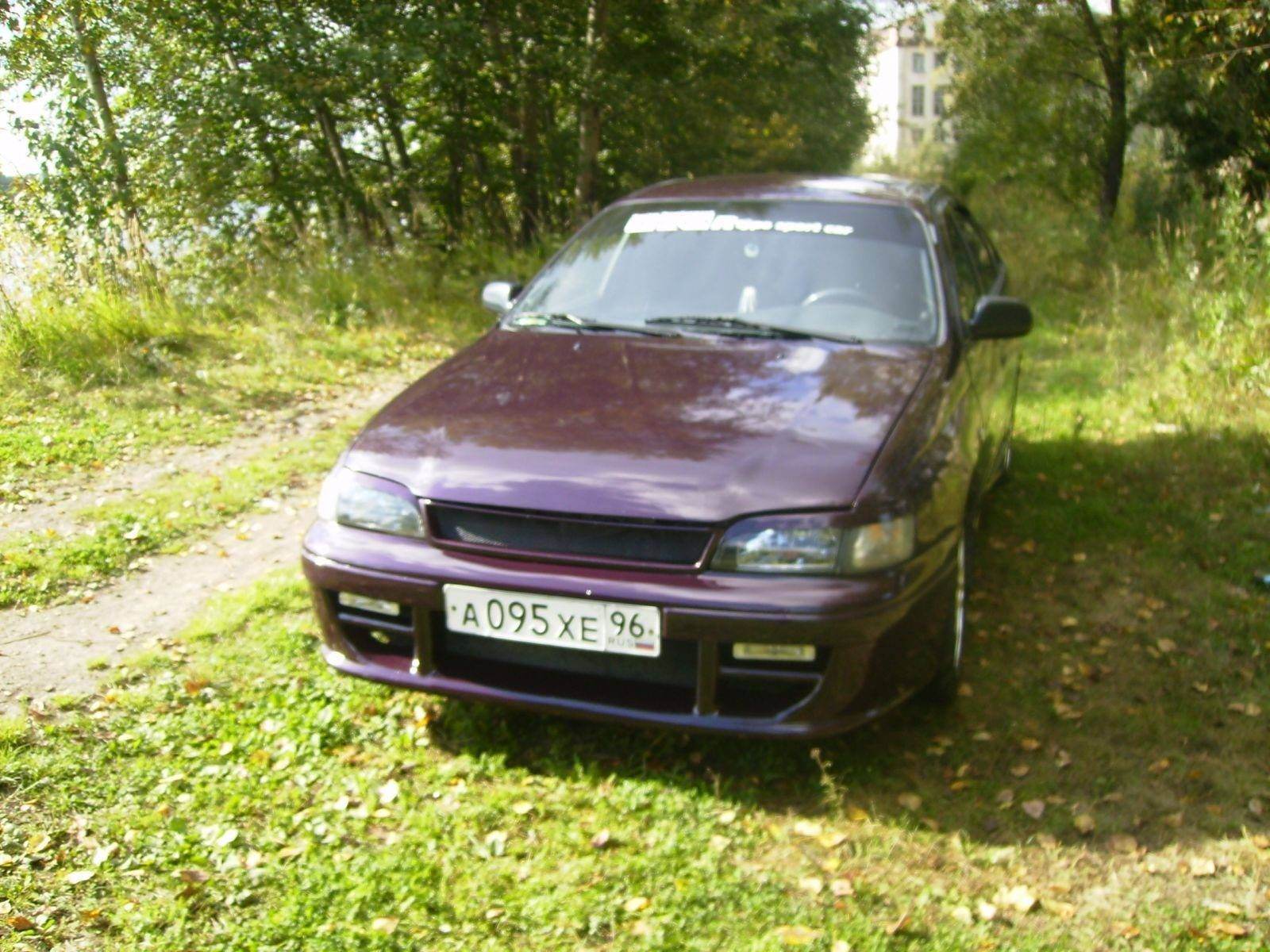

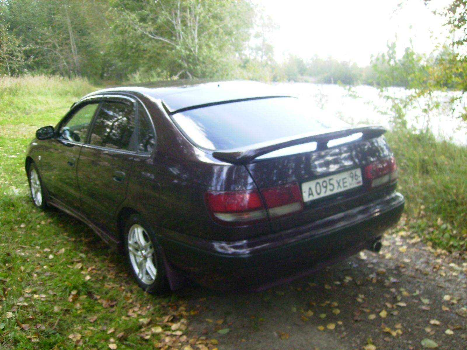

Ну все,все покрашенно и установленно,как и обещал вот фотки,фотограф из меня никакой :( ,мож вечером еще попробую
P9090029.JPG [ 260.33 КБ | Просмотров: 6880 ]
P9090032.JPG [ 308.58 КБ | Просмотров: 6889 ]
P9090066.JPG [ 292.04 КБ | Просмотров: 6904 ]
СообщениеДобавлено: Ср сен 09, 2009 1:51 pm
kostolom
морда прикольно смотрится.
С задний бампер я чё-то изменения не заметил,или ты про козырёк?
СообщениеДобавлено: Ср сен 09, 2009 1:56 pm
Сообщения: 2024
Откуда: серов

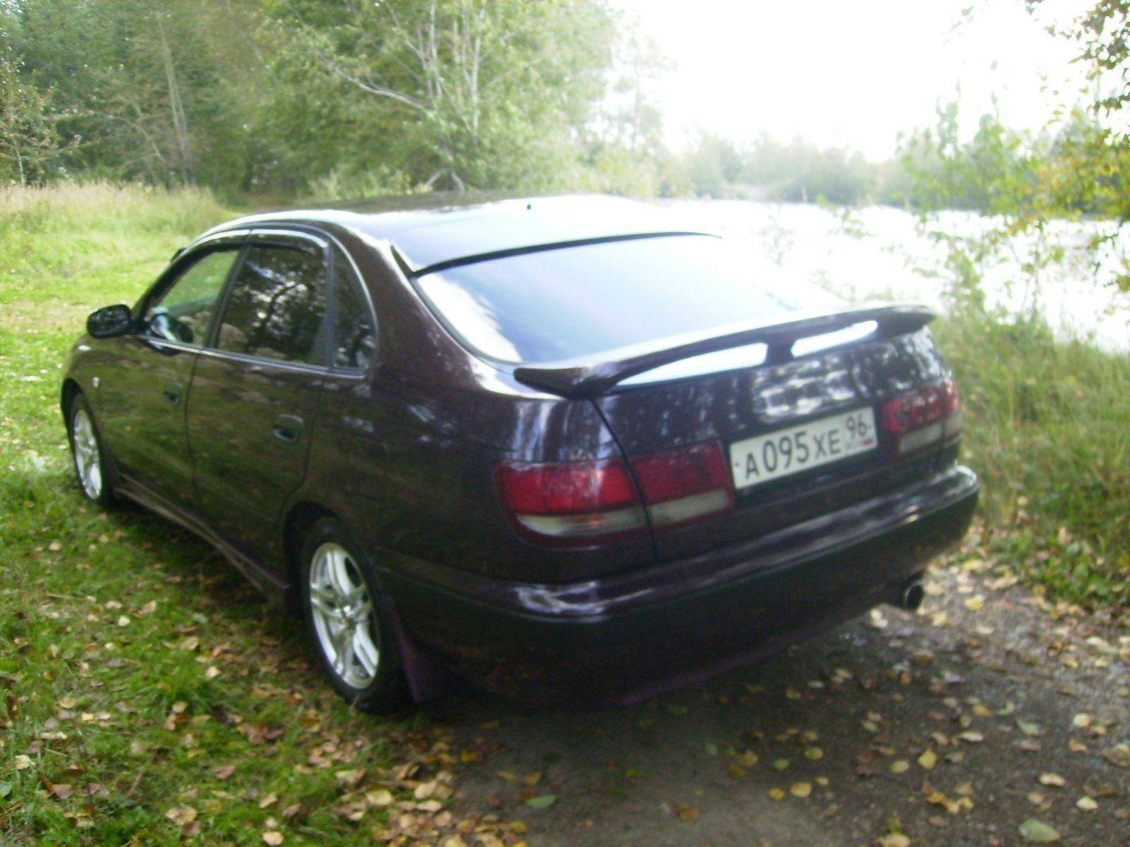

еще
Добавлено спустя 2 минуты 16 секунд:
задний в следующем сезоне,козырек и спойлер установленны,их и фоткал,пороги позже будут в цвет краситься :wink:
P9090039.JPG [ 221.72 КБ | Просмотров: 6870 ]
P9090048.JPG [ 300.08 КБ | Просмотров: 6862 ]
P9090064.JPG [ 221.21 КБ | Просмотров: 6859 ]
СообщениеДобавлено: Ср сен 09, 2009 2:03 pm
Сообщения: 538
прикольно!
СообщениеДобавлено: Ср сен 09, 2009 2:12 pm
kostolom
ты ещё оказывается и сполер лепил саМ? :shock:
СообщениеДобавлено: Ср сен 09, 2009 3:17 pm

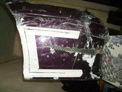

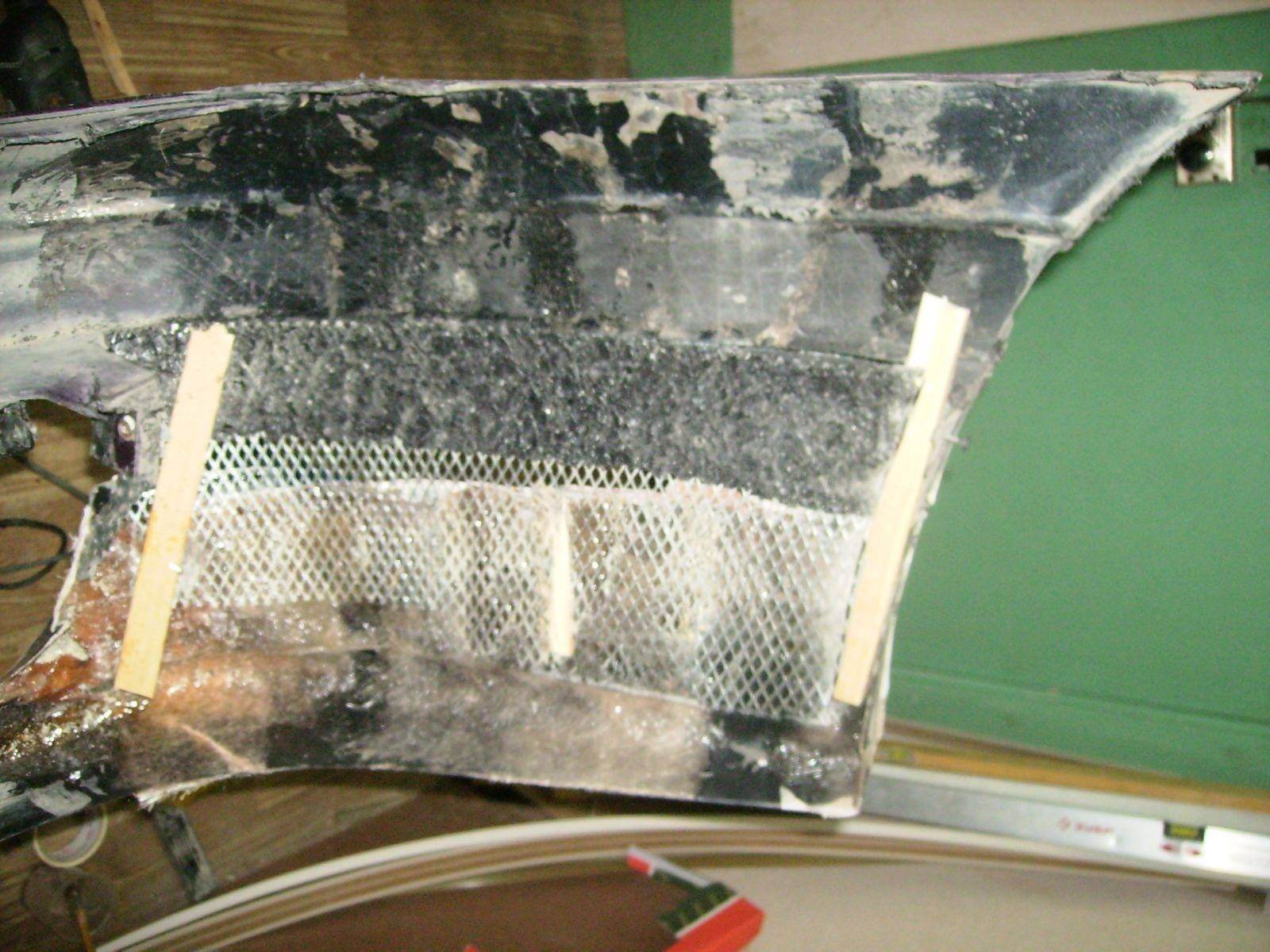

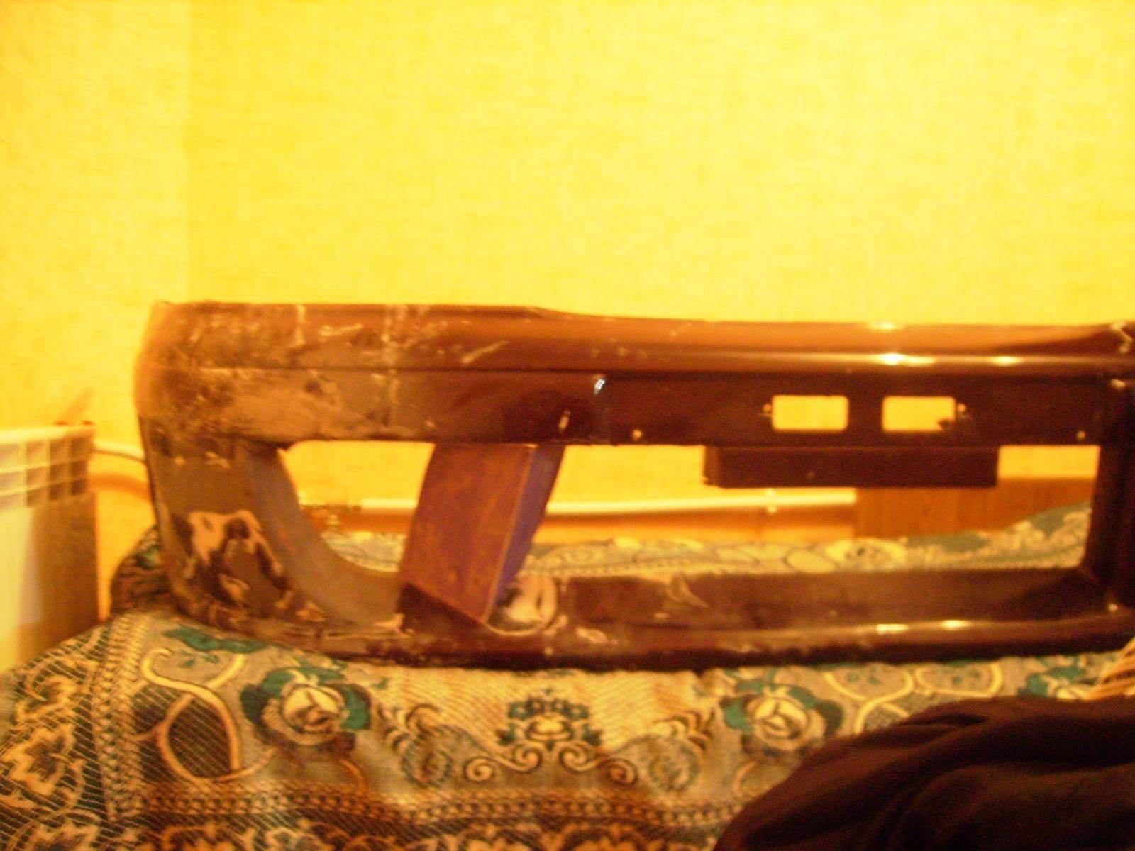

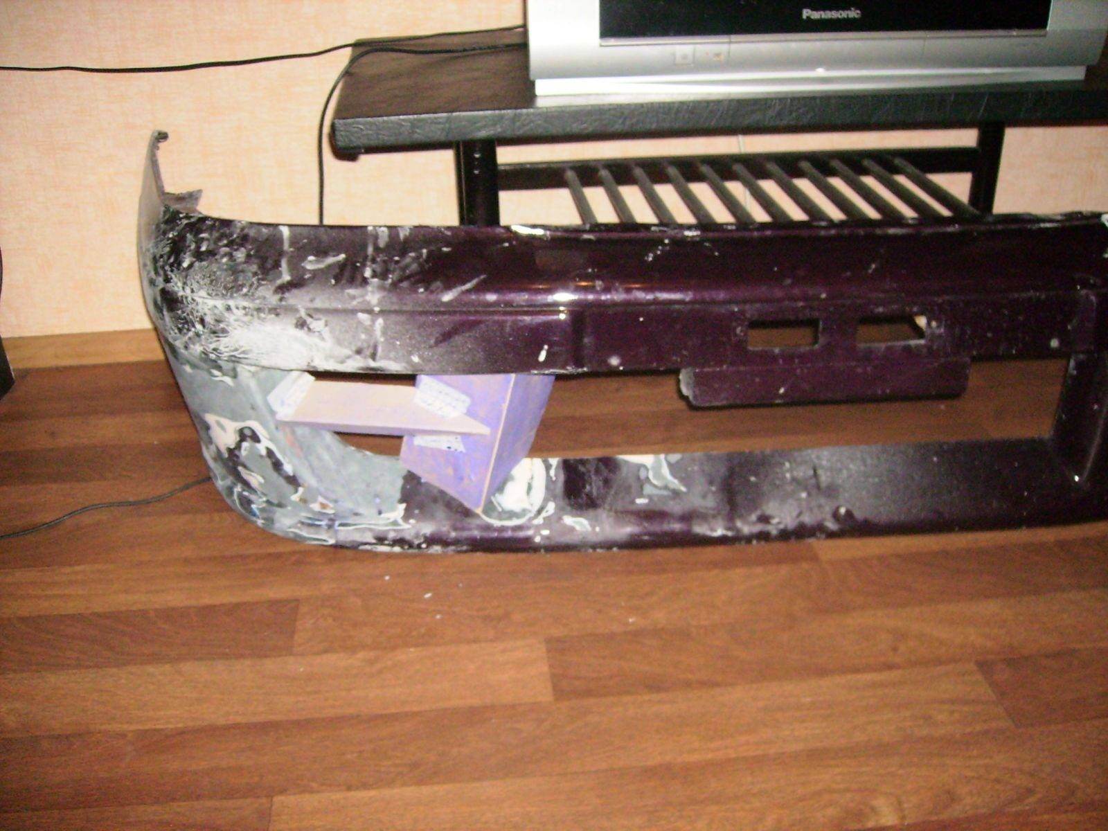

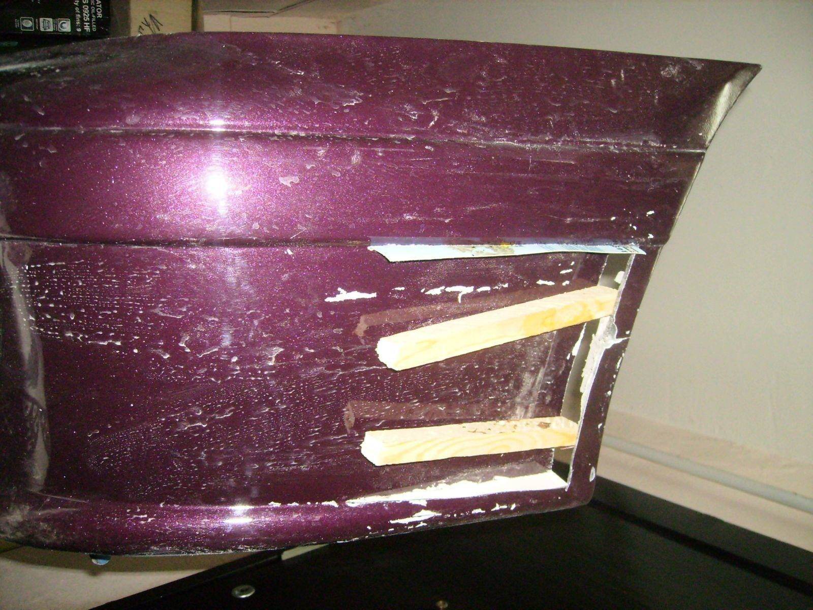

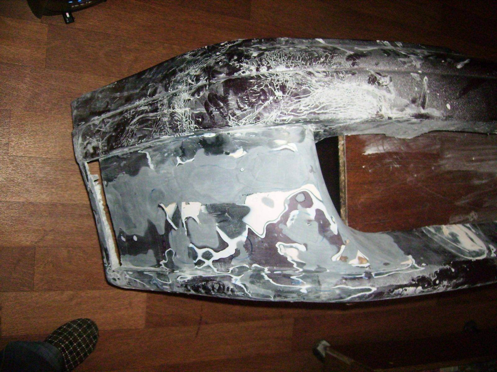

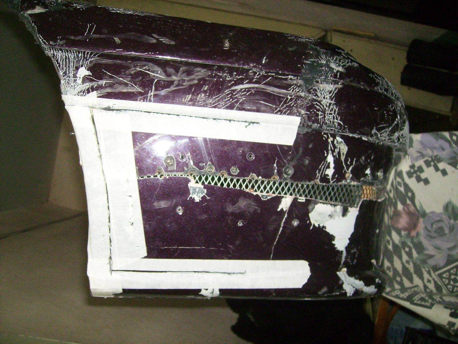

Ну что ж продолжим,отремонтировал наполовину бампер,вырезал жабры по бокам,чисто для красоты.Скреплял по новой правую пострадавшую сторону на сетку,в родной впаивал и сверху родной пластмассой пропаивал,к накладке на стекловолокно,потом еще слой сетки чисто на родной и пропаивал местами,это чтобы стекловолокну было за что зацепиться,так как на родном уже писал ничто не держиться,сверху еще для усиления слой или два стекловолокна,расписал для примера,мож кому пригодиться.Фоты процесса.
Добавлено спустя 4 минуты 8 секунд:

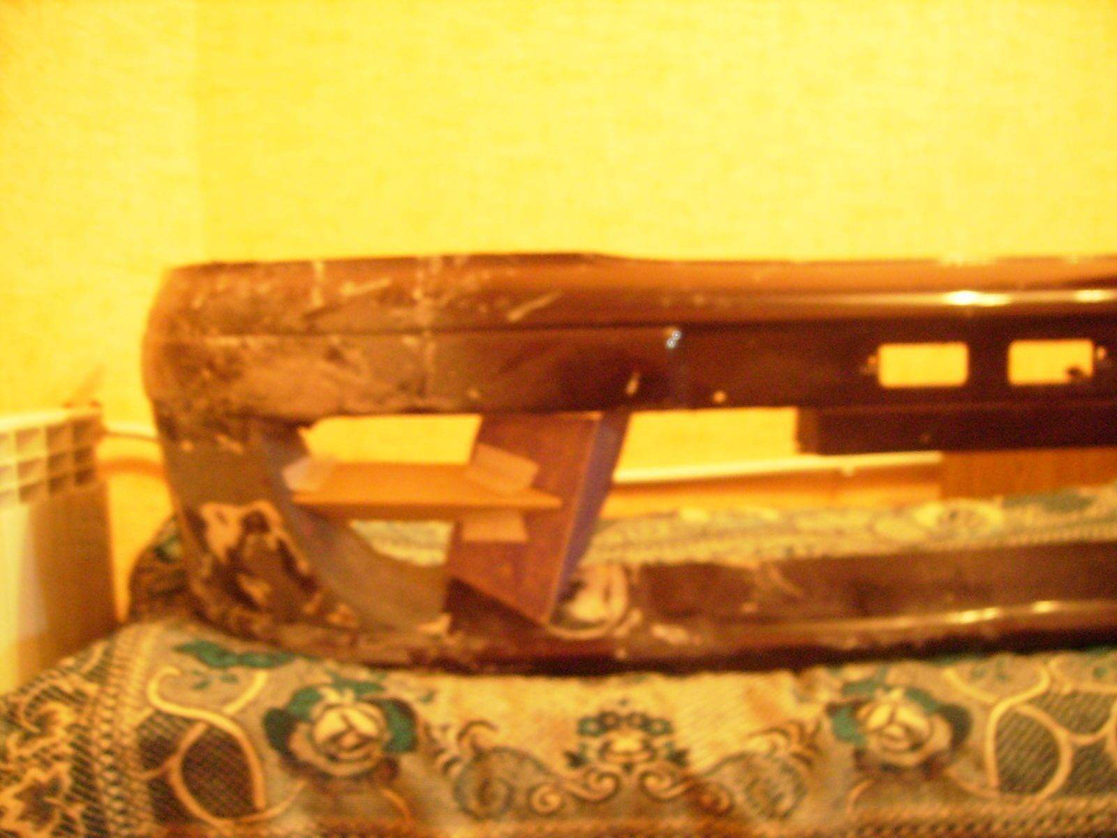

Думаю что делать с серединой,так как она меня не очень как то устраивала,так для примера слепил из картона с одной вертикальной стойкой и еще поперечной,мне нравиться с двумя стойками,а вам как
Ну вот так с высоты смотреться будет,углы скорей всего не такие острые будут,в процессе подумаю
PB260090.JPG [ 260.04 КБ | Просмотров: 6841 ]

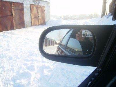

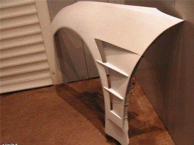

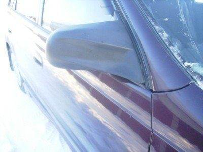

Выкладываю следующие результаты,по перевоплощению.Бампер доделал и загрунтовал в местах ремонта и переделки,сделал уже давно,но фотик не получалось взять,да и на улице дубак был.Так же переделал зеркала,так как хотел прикупить тюнинговые,но тот чел,у корого хотел взять слился,а зеркала очень понравились,короче по фотке сваял типо дубликат,по моему похоже и смотриться нормально,мне нравиться :) .Фотка с белой оригинал,хотел у него еще капот прикупить,но видно придеться самому изготавливать,так как мой весь потрескался,шпакли дофига наложили,буду брать бу и его мучить :)

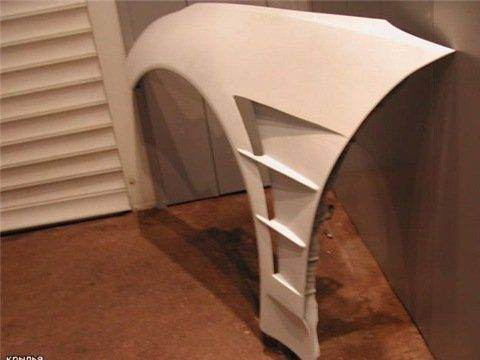

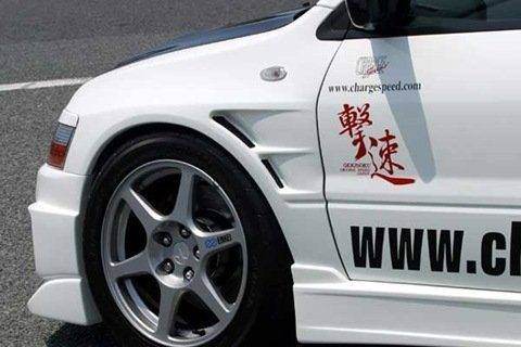

Enakin писал(а):
ЗЫ: закезай парочку вариантов!

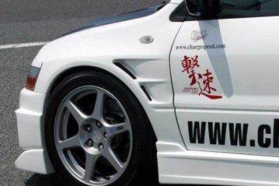

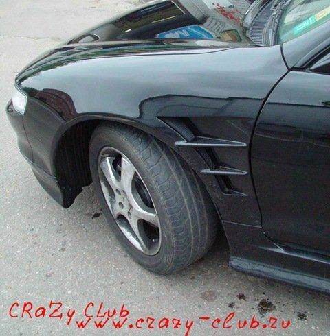

ну типо такого
88cb4de7757dde70-main.jpg [ 33.56 КБ | Просмотров: 6844 ]
88cb4de7b4ffcdb0-main.jpg [ 45.29 КБ | Просмотров: 6849 ]
88cb4de784b427f0-main.jpg [ 80.98 КБ | Просмотров: 6854 ]
