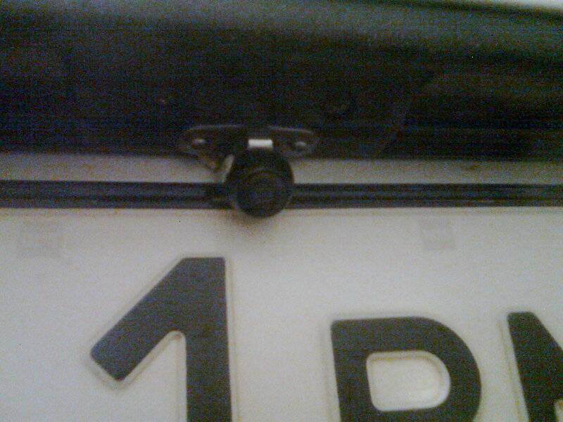

Фото0023.jpg [ 122.59 КБ | Просмотров: 16414 ]

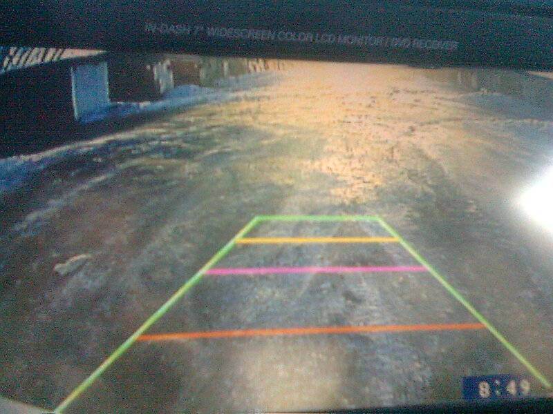

у меня вот так видит ночью Добавлено спустя 3 минуты 7 секунд:стоит 1800руб Добавлено спустя 4 минуты 36 секунд:Вложение:
Комментарий к файлу: сама камера универсальная
Фото0007.jpg [ 116.48 КБ | Просмотров: 16412 ]
сама камера универсальная Добавлено спустя 3 минуты 22 секунды:Вложение:
Фото0009.jpg [ 94.1 КБ | Просмотров: 16411 ]
вот номерок кому нужно,простите за качество фоток фотик уже 2 раз в ремонт унес

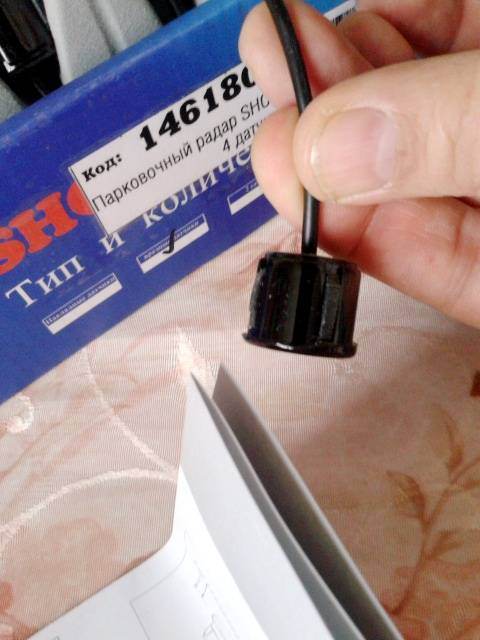

Олег, все датчики из комплекта использовал? А разьемы были на них? Срезал?

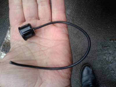

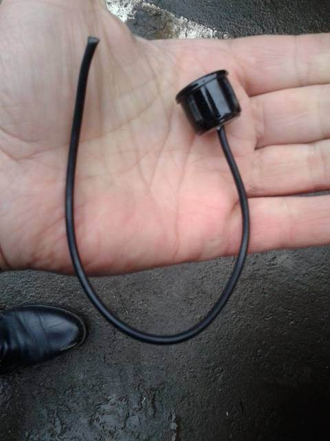

ETYRIN датчики поменял все, т.к. оставив один рабочий, система долго тестировалась. а разъемы не нашел. есть такие системы где их нет и напрямую провод идет от датчика к блоку. обрезал, прикрутил. правда изолента на морозе плохо прилепала. но это все до весны. на даче припаяю и попробую в термотрубку... кстати термотрубка хорошо герметизирует? и бывает ли она тоненькая???

Kentavr Олег, конечно бывает, любых диаметов, герметизация лучше чем у изоленты

Ясно. Термоусадка бывает с клеем на внутренней поверхности. Вот такая герметизирует так, что провода в воде реально лежат и не коротят.

Kentavr писал(а): трубки продаются ALEX-72 писал(а): Обычно по-разному. В большинстве своем или на метраж или в пакетиках (набор из трубок различных диаметров и цветов длиной сантиметров в десять). Рекомендую поискать термоусадочные трубки с клеем-герметиком внутри (я уже писАл) - при нагреве он размягчается и надежно герметизирует. Вот такая тебе - самое оно: http://kross-kontakt.ru/termousazhivaem ... -sloem/abk

ETYRIN писал(а): при нагреве он размягчается и надежно герметизирует. и это важно, т.к. жилки в проводочках мизерные и очень хрупкие. чуть перекрутил и центральная жила обламывается... кстати рубашка (минусовая) то же довольно хрупкая... странно...

так то я камеру видел для этих целей так вот она в рамке для номера и эти полоски она сама выдает на экран, вот только они статичные

рома+карина писал(а): полоски она сама выдает на экран, вот только они статичные Все правильно, полоски на месте, а камеру регулируешь как надо, чтоб когда препятствие доходит до красной полосы, бампер был еще целый
