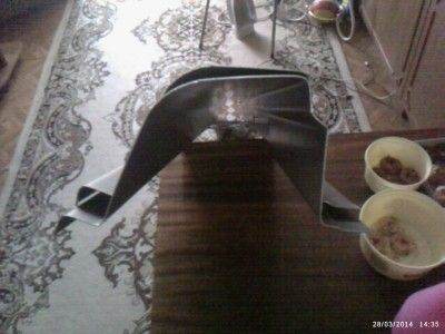

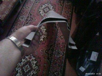

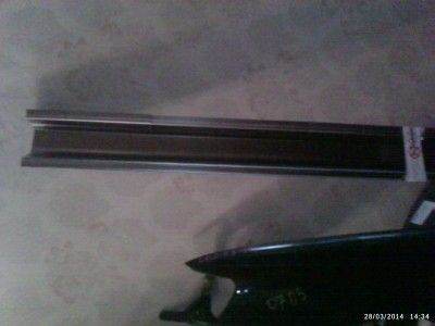

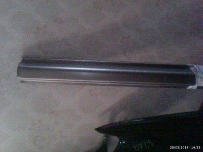

Толщина 1.1 мм. Не знаю - много, мало? Думаю на мой век хватит. Сварной сказал хорошо приварятся. Малый опытный, я ему верю. Еще он все такие вещи обмазывает пушсалом, а это надолго должно хватить. Как то так.....

Спасибо за фотки) А в длину они насколько отличаются от родных ?

Diman__2008
Длина 1650 мм.

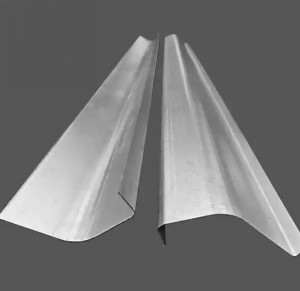

Серрегга Вот ссыль...
КОМПЛЕКТ ПОРОГОВ TOYOTA CARINA E (T190)
IMG_20170627_235131_534.jpg [ 27.06 КБ | Просмотров: 29117 ]
ОПИСАНИЕ ТОВАРА
Ремонтные пороги изготовлены из оцинкованной стали толщиной 1,2 мм
*ПОЛЕЗНАЯ ИНФОРМАЦИЯ
Изготовим пороги по вашим эскизам. Возможная толщина металла — до 2 мм.

На фото только 3/4 порога, там же нет вечно ржавеющего места под пластиковой накладкой.
Еще бы усилить в местах установки домкратов
