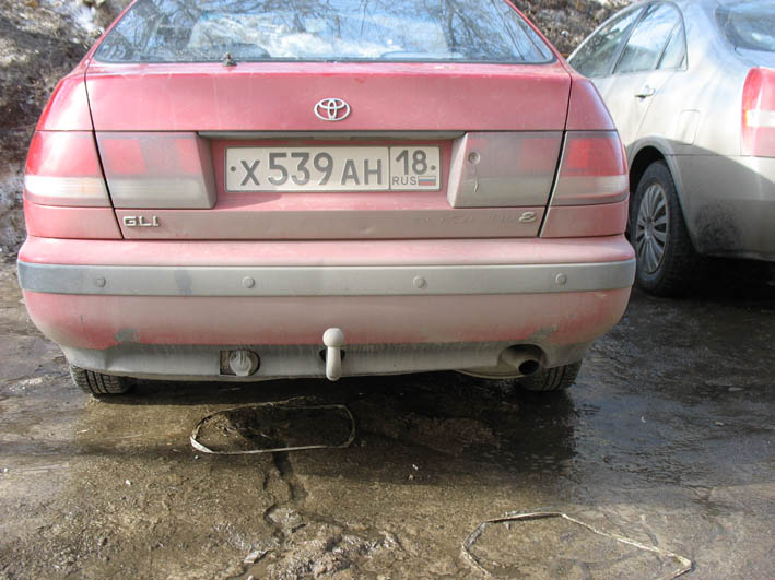

:) поставил

:) Прошу прощения, отчет.... Почти все как у Тебя (я думаю как и многих) за некоторыми исключенями: 1. Растояние между датчиками немного другие, крайние ближе к центру вроде. Сейчас вот задумался может надобыло отступить от инструкции :( 2. Сам блок установил с другой стороны не понравилось то что все в пыли с левой стороны, из-за клапана воздушного. А в остальном все так же сам индикатор установил над зеркалом со стороны водителя ибо по центру не встал, а со стороны поссажира мешает солнцезащитному козырьку. Впечатления самые положительные, т.к. индикатор еще и пищит удобно пользоваться боковыми зеркалами :) Да столкнулся с проблемой во время установи, не смог бампер снять, фаркоп не дал. Ну и материаллы с которыми работал - это недорогой парктроник forvard 4 датчика, индикатор показывающий лево право и растояние стоимость 1150р. За 1300р предлогали с цифровым экраном (зеленая подсветка) но не понравилось слишком вульгарно. ЗЫ с лева за понелью обнаружил неизвестный и пока неопознанный разьем, как раз там где у Тебя Петр стяжки для крепления блока проходят.
походу самая запара это разметить датчики? ты,получается,по инструкции делал? или надо было боковые датчики чуток по сторонам развести?
не понял,бампер пришлось снимать? получится на яму заехать и без снятия бампера всё сделать?

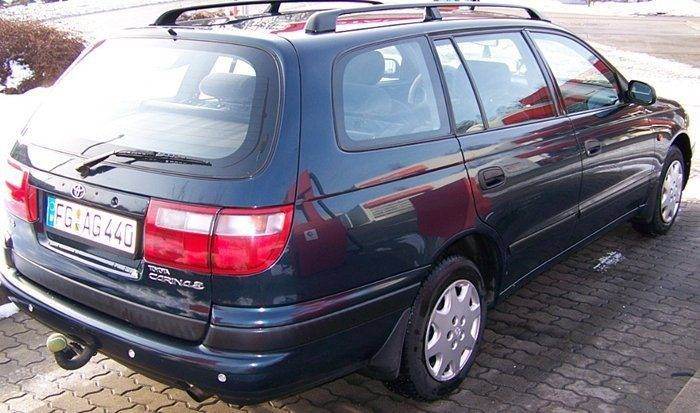

я у себя боковые датчики разнёс немного по сторонам,а бампер не снимал,хотя при устаноке датчиков немного мешал швелер фаркопа который проходит под бампером, а ещё, делал я это всё в гараже без ямы.
100_2086.JPG [ 277 КБ | Просмотров: 7940 ]

ribalov75 красивый сарай,эх когда ж у меня руки то дойдут :?
