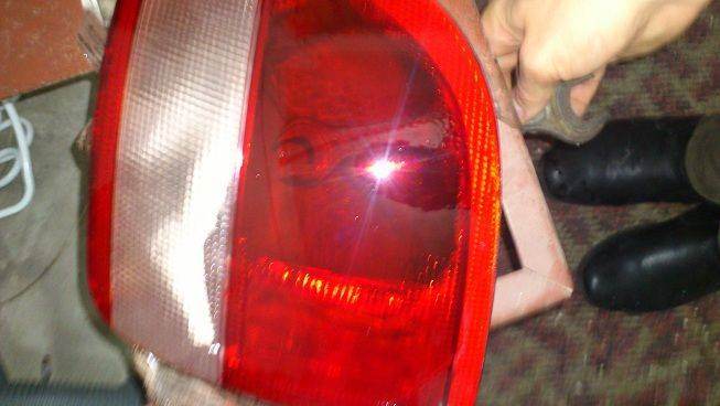

Не знаю,но фонарь проклеен очень мощным герметиком.
СообщениеДобавлено: Чт янв 17, 2013 7:57 pm
Сообщения: 983
Откуда: Украина.Днепр
Двигатель: 4A-FE,LB
Хреново прогрел герметик, спешил вот и поплавил корпус.
Градусник внутрь и греть вдоль швов до достижения внутри ткмпературы порядка 45\50град.
Потом начинать тянуть не забывая про защелки на стекле и фиксирующие шурупы.
Внутри наших фонарей плат нет. На фото самодельные.
Driver запаяные встречаются только рестайл. Разбирал феном и для седана и для лифта и для вагона

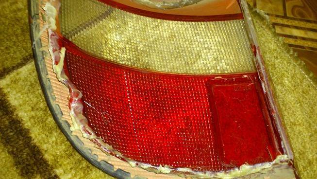

Её тут полировать надо изнутри ,чтобы снять эти пупырышки,ничего подобного в инете не нашел,кому не трудно
пожалуйста скиньте ссылку как это сделать правильно,быстро и недорого :D :D :D

А если попробовать так: взять куски от битого светорассеивателя, растворить в ацетоне/дихлоретане, залить рассеиватель этой массой изнутри. Она подрастворит немного "пупырышки", и выровняет поверхность. А потом уже полировать.

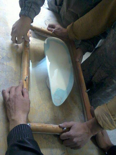

может изготовить просто ;) а если хорошо получится, то на поток поставить :D
Изготовление стекол для передних фар

А чего тут муторного - проще чем "шкурить"!
Тем более, если снимать всё изнутри до гладкого состояния, стекло получится очень тонкое - придется чем-то усиливать.
На фотке, возможно, стекла сделаны заново, как в предыдущем посте. А так, двух зайцев одним выстрелом...
Ну, а вообще, это как предложение. Сам не пробовал пока - других забот хватает, но, думаю, должно получится.

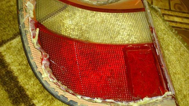

Зашкурил сначала крупной потом мелкой затем покрыл лаком ,вообщем вот
DSC_1672.JPG [ 79.43 КБ | Просмотров: 8953 ]

Вот это я понимаю подход к делу :) Сколько времени ушло?

На все про все где то часа 3

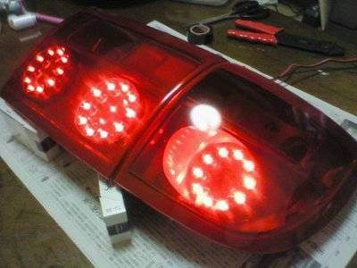

Подскажите где можно заказать такие круглые светодиоды???
Я все таки попытаюсь себе сделать такие же фонари :x

а вот на счет этого варианта что скажете?

ну и хочу такие светодиодные кольца в задние фонари поставить :rugaet-sja:
