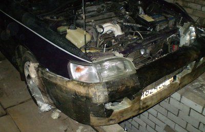

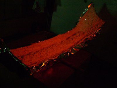

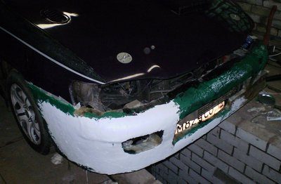

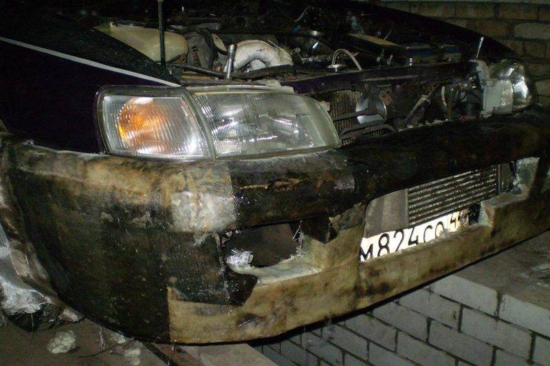

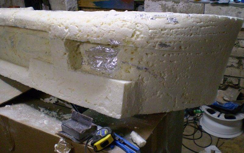

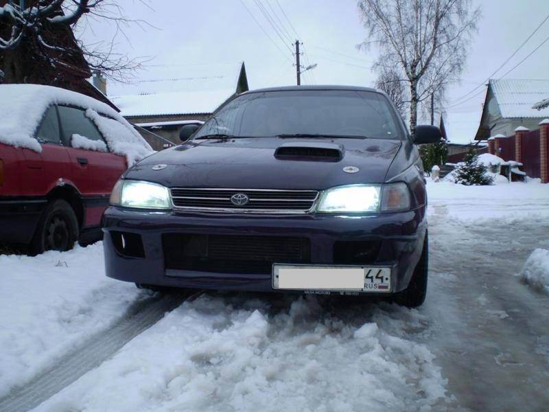

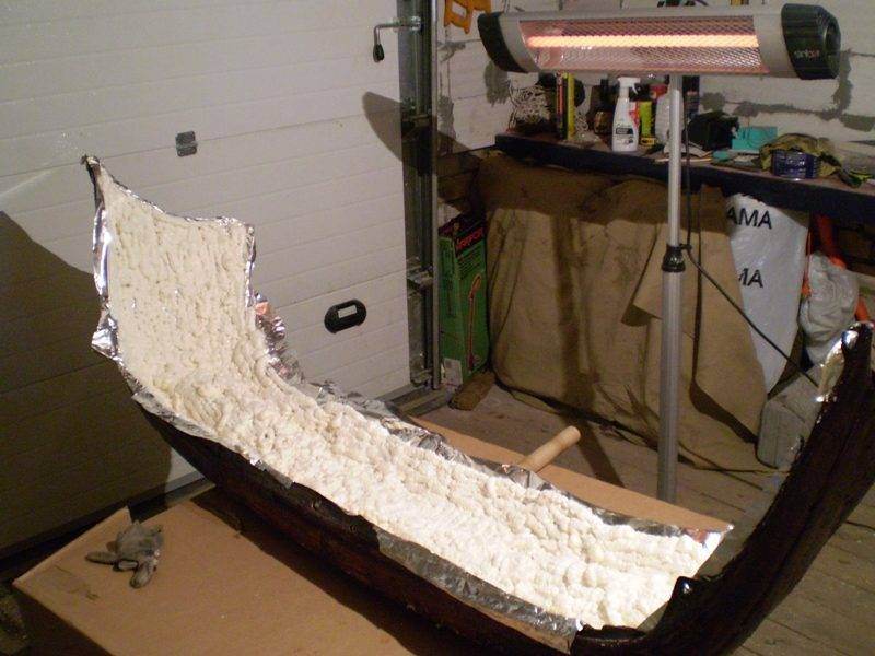

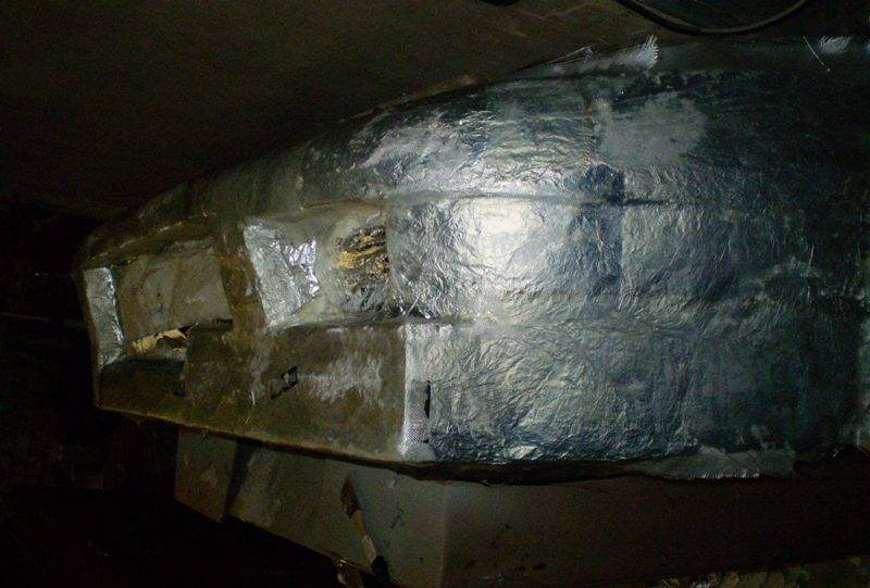

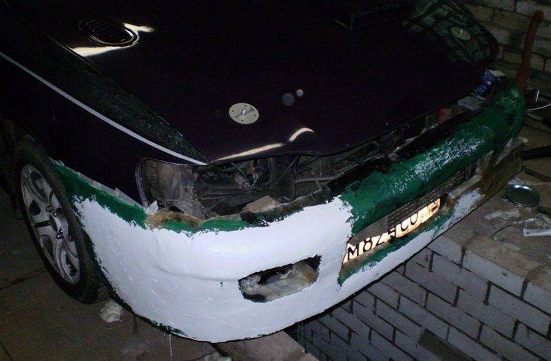

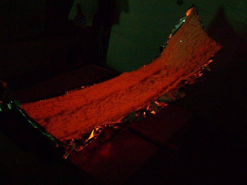

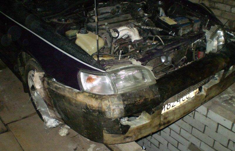

Небольшой фотоотчет по изготовлению бампера. Использовал стеклоткань. Зарекаюсь на будущее со стеклотканью больше не работать. Не благодарный и капризный материал. Теперь только современными материалами да и если время будет. Сильно не ругайте уже самому не нравиться что получилось. Надо поработать над дизайном. Главная задача была охладить интеркуллер и масленный радиатор.
И еще немного

Комментарий к файлу: Вот что получилось

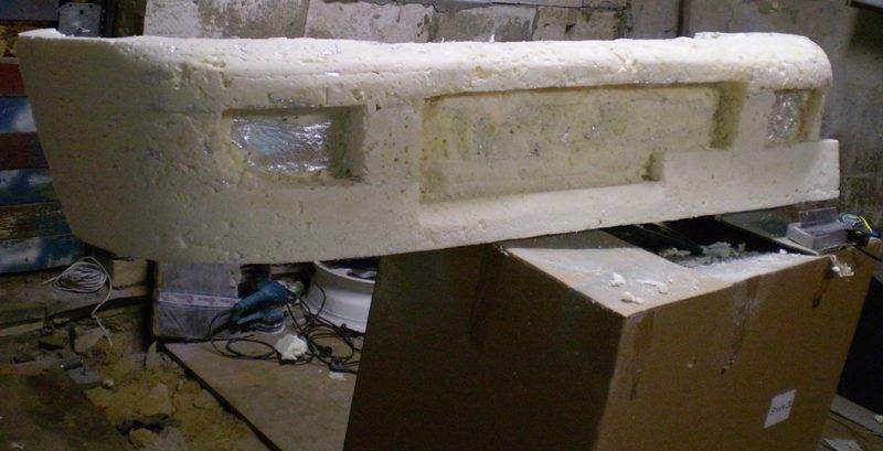

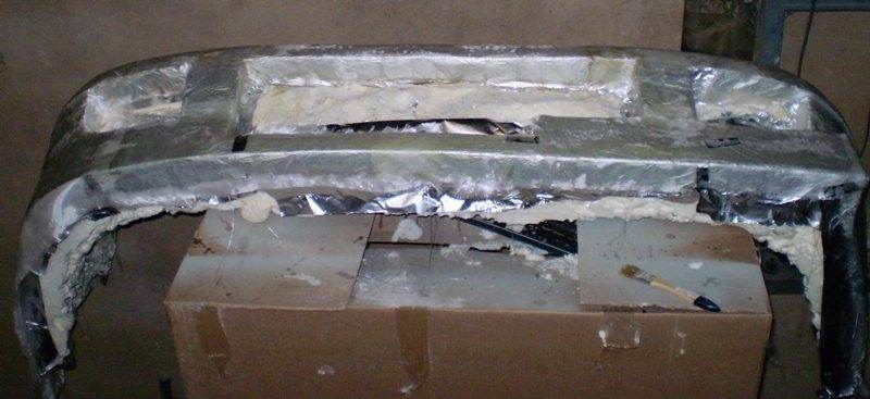

Современные материалы называются стекломат а клеется полиэфирной смолой.
На бампер у меня ушло 2 литра полиэфирки 4 метра стеклоткани немного шпаклевки двух видов - со стеклотканью и финишной. На основу ушло 3 банки пены

Сергей112787 писал(а):
Понятно:-)для меня самый главный вопрос как сделать основу?
много пены и все получится

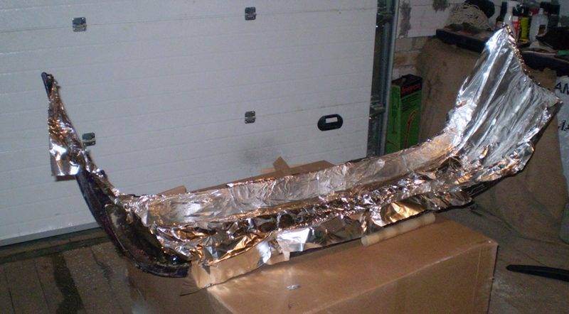

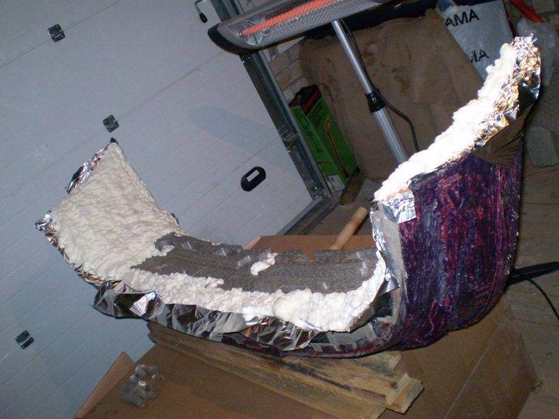

Блин:-)эт я понимаю.ты за основу брал родной бампер?обтягивал его чем и там далее все.или как я просто этого не пойму.стоит у меня бампер родной.хочу другой сделать.вот и вопрос.его снять в него залить пену предварительно наметить то что хочу получить.там загагулины всякие.а потом уже далее по списку.или его можно не снимать.а как то подругому сделать.
Добавлено спустя 36 секунд:
СообщениеДобавлено: Пт дек 02, 2011 10:43 am
Зарегистрирован: Вт май 04, 2010 10:22 pm
Сообщения: 140
Откуда: г.Кострома
Машина: мазда 3

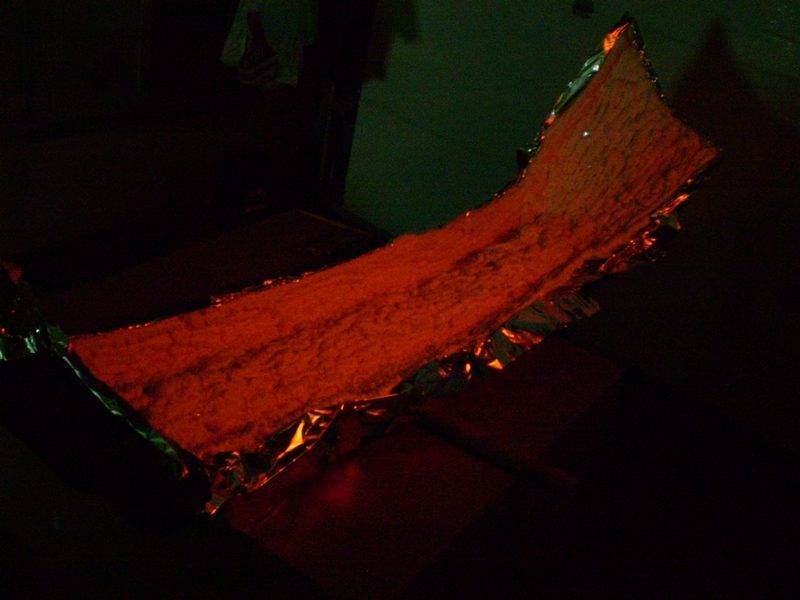

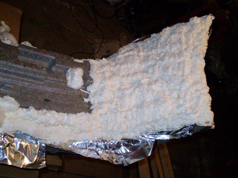

Снимать обязательно. Отделять можно фольгой как я или еще чем нибудь неприклеивающимся к основе. Заливаешь все пеной вкладывая ребра жесткости по периметру из чего угодно и даешь высыхать. Заливать за несколько раз.Пена должна вставать. После залития и высыхания выковыриваешь застывшую пену из бампера - это и будет основа для бампера. Начинаешь пилить эту пену как тебе надо и дополнять разные клыки той же пеной. и т.д.
