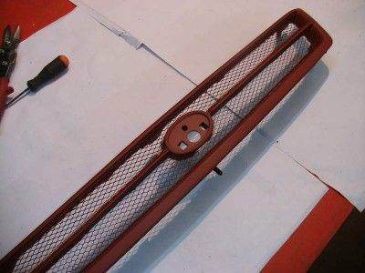

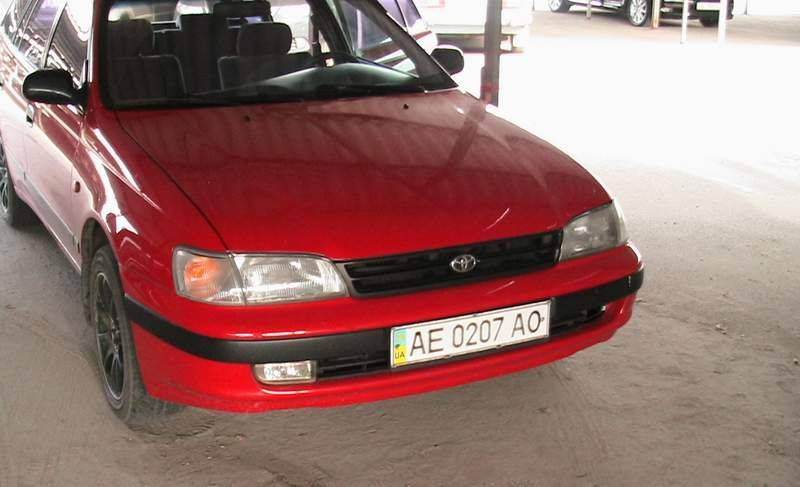

Имеем донором яповскую облезло хромированную решетку тайваньского производства, план добавит ей сетку но шильдик оставить на месте !

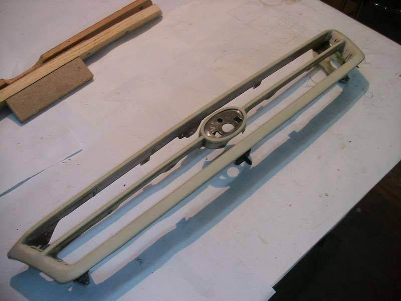

Выламываем, выпиливаем мелкие перегородки оставляя только центральную перемычку с местом под шильдик.
Сошкуриваем к чертям весь хром с лицевой и внутренней стороны.
Хром поддается очень плохо несмотря на то что местами облазит.
Шкура №80 сильно помогла, после нее еще проходим №120 и №240.
IMG_3632.jpg [ 35.65 КБ | Просмотров: 4840 ]

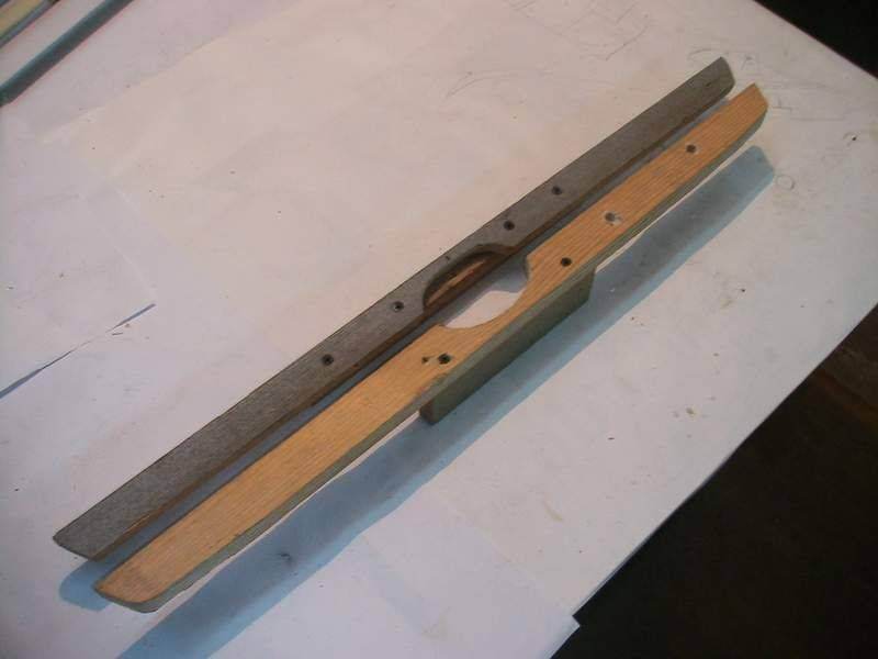

Теперь сооружаем из подручных деревяшек шаблоны для изгиба сетки.
IMG_3640.jpg [ 27.34 КБ | Просмотров: 4840 ]
Габарит шаблона на 2 мм меньше в ширины проема и на 8 мм меньше в длинну.

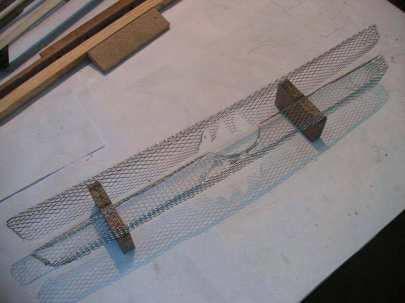

Режем сетку на полосы шириной 8 см и загибаем ее на шаблонах.
IMG_3658.jpg [ 46.86 КБ | Просмотров: 4840 ]
Использована обычная сторительная сетка ценой аж 30 гривен (~ 120 руб) за погонный метр.
Методы крепления сетки выбираем любые - клей, холодная сварка, паяльник.

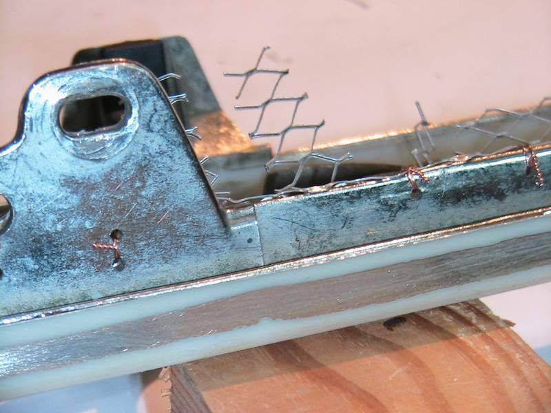

Использовался метод сверления дырочек по периметру и завязывание обычной медной проволкой 0,5\0,5мм.
IMG_3672.jpg [ 58.2 КБ | Просмотров: 4840 ]
Видно не стертый хром с ушей крепления, ну и бог с ним закрасится.

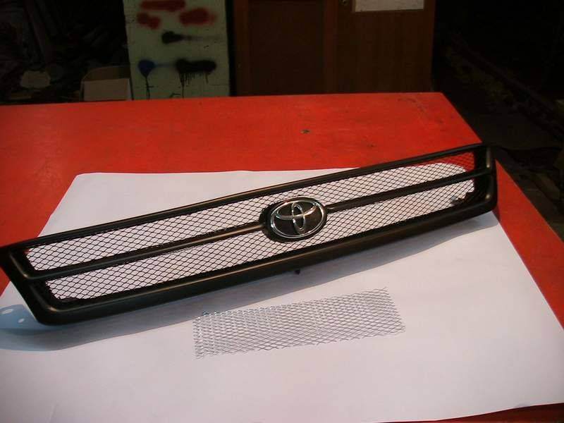

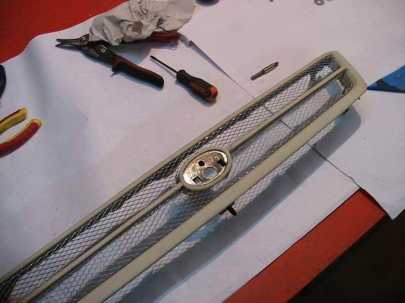

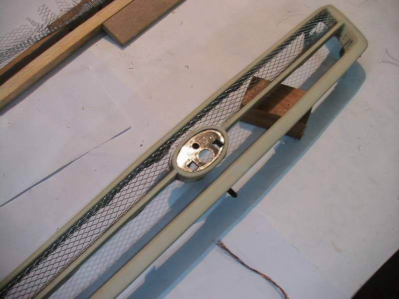

Сетка занимает свои места.
IMG_3676.jpg [ 45.24 КБ | Просмотров: 4808 ]
IMG_3685.jpg [ 48.03 КБ | Просмотров: 4808 ]
После крепления сетки грунтуем в пару слоем старательно прокрашивая сетку со всех сторон.
IMG_3703.jpg [ 47.57 КБ | Просмотров: 4808 ]
Обнаруженные после грунтовки бока подшкуривал 240 шкурой.

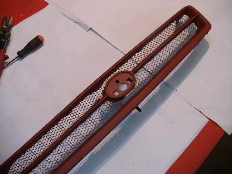

Поверх грунта покрыл черной матовой краской.
IMG_3713.jpg [ 48.69 КБ | Просмотров: 4808 ]
На грунт и покраску ушло примерно по половине 400 грамовых балона обычной краски в балончиках.
IMG_3732.jpg [ 45.63 КБ | Просмотров: 4808 ]

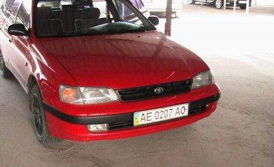

Вот так было.
IMG_3738.jpg [ 72.17 КБ | Просмотров: 4808 ]

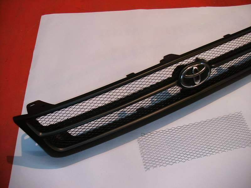

А вот готовый результат.
IMG_3743.jpg [ 41.31 КБ | Просмотров: 4808 ]

Разница в том что твоя сетка утоплена а моя выступает вперед.

чей то за грунт такой? я сколько не покупал для пластика ,прозрачный был.
п.с пару раз красил из балончика облезает со временем или на мойке отмывают,правда я на хром наносил
 Заголовок сообщения: Re: Тюнинг решетки сеткой by Medved
СообщениеДобавлено: Пн июл 15, 2013 6:04 pm
Сообщения: 983
Откуда: Украина.Днепр
Двигатель: 4A-FE,LB
И грунт и краска украинского производства http://www.newton.ua/page-production.html?nnn=20
Хром надо сошкуривать, красится он паршиво. Посмотрим что будет после пары моек.
1993 4A-FE LB Japan Red Wagon
