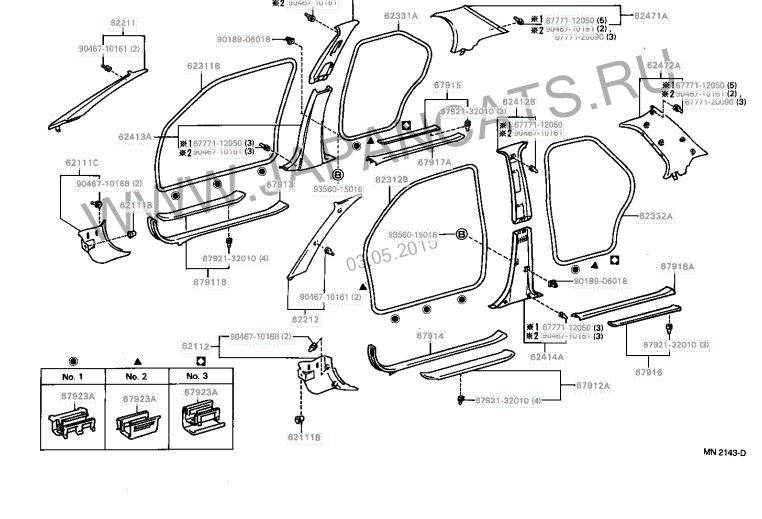

Кто в курсе, что могут обозначать в каталогах черная точка в кружке и треугольник в кружке?

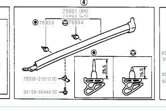

Алексей60
обычно в таких квадратиках находиться рисунок детали
Снимок.JPG [ 74.33 КБ | Просмотров: 10786 ]

СообщениеДобавлено: Сб май 02, 2015 10:15 pm
baloven писал(а):
кажется это разный крепеж....
Просто разный крепеж? Так он и так в этих квадратиках разный нарисован. И номера у них разные, а значит не перепутаешь! Сдается мне что обозначают все таки что то другое. Например, в "картах смазки" подобными обозначениями указывается точки смазки разными смазками. А вот здесь что могут они обозначать, если как я написАл выше, перепутать крепеж невозможно, хотя бы потому, что у них номера разные.
Да, рисунок. Например, приведенный вами - там понятно, номер один, а используются в разных местах разные(как раз обозначены разными пиктограммами). А у меня номера разные.... может зря я парюсь...

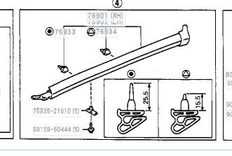

Я вот такой рисунок нашёл.
Добавлено спустя 5 минут 9 секунд:
http://www.japancats.ru/toyota/Unit.asp ... 0%D0%AB%29
клипсы.PNG [ 20.16 КБ | Просмотров: 10699 ]
 Заголовок сообщения: Re: Обозначения в каталогах
СообщениеДобавлено: Пн май 04, 2015 12:39 pm
Это обозначается место положения той или иной детали, в данном случае клипсы с удлинённым концом стоят по краям порога и служат направляющими(центрующими) для всего порога, поэтому они и должны находится на своём месте.
