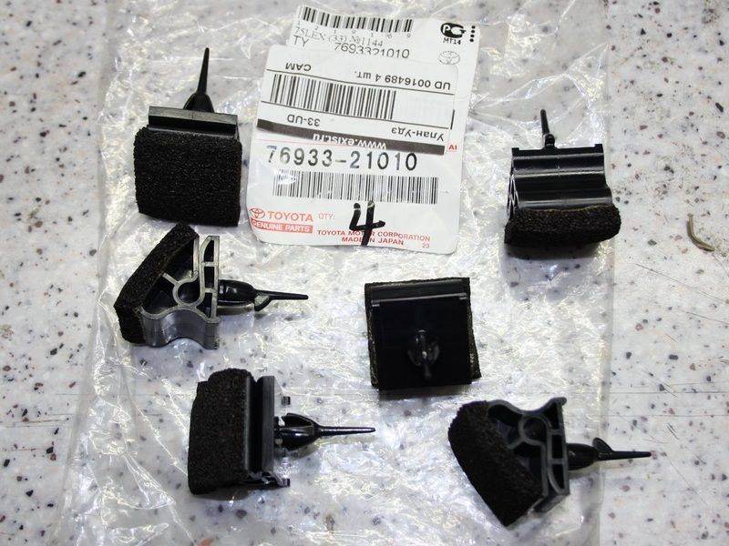

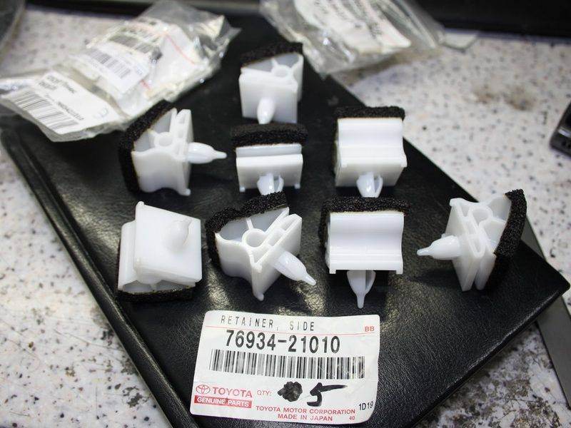

Под клипсы 76933-21010 и 76934-21010 пороги вообще-то сверлить надо, но вроде можно и на герметик стекольный посадить, срезав "носик". Фото клипс Faranos
Пороги1.JPG [ 15.92 КБ | Просмотров: 4336 ]
76933-21010.JPG [ 201.28 КБ | Просмотров: 4321 ]
76934-21010.JPG [ 165.82 КБ | Просмотров: 4321 ]
Вот знать бы все расстояния и точки крепления этих всех клипс :ts_ss:
