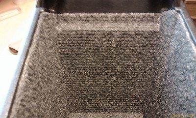

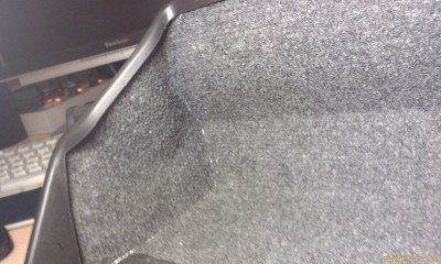

Кому интересно смотрите.
для выполнения потребовалось: 200 рублей (может меньше)
на:
карпет - 160руб/м2 (понадобилось намного меньше около 40-50%)
клей момент - 100 руб/тюбик большой (он уйдет не весь)
ножницы - 1 шт (домашние)
делалось это все просто так(дома делать нечего было)
"+" не будут брякать вещи лежащие в отсеках
"-" возможно все будет в пыли

грамотно. то что брякать не будет это хороший плюс

Молодец! Очень грамотно, и приятно смотрится!

Бардачок и подлокотник порадовал...а вот открытые части не стал бы....всё в пыли будет(((
ЗЫ: молодца :)

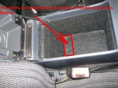

А все-равно карпет рвать придется при монтаже для шурупов которые в подлокотнике!!!
Но целом очень приятно смотрится!! :)

по поводу рвать: я не приклеил ту часть где болты, ее можно отогнуть

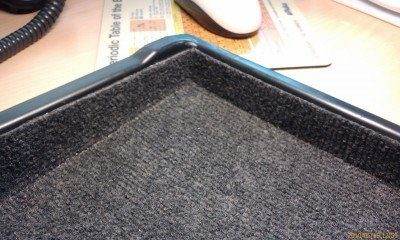

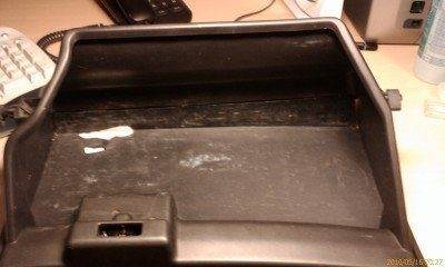

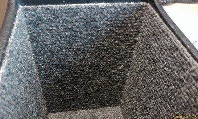

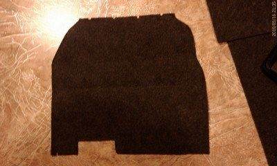

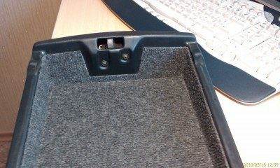

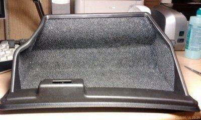

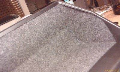

Решил наконец то перетянуть все отделения карпетом. Достал меня поцарапанный и затертый пластик. Вдохновлялся именно этим топиком :)
Купил карпет без основания, толщиной 2мм. Цена 12 грн за метр квадратный. Клей "Момент монтаж - жидкие гвозди". Цена 25 грн за тюбик. Как оказалось этим клеем очень удобно работать. Он без запаха и легко отмывается от рук.
Результатом доволен как слон - получилось аля завод.

Всё ровненько, классно!

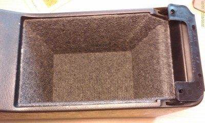

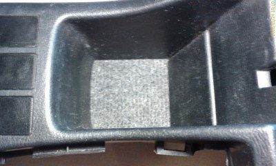

Вот и дошли руки до перетяжки подлокотника. Перетягивать его легче чем бордачек. Основание ящика не проклеивал - оно съемное - для облегчения процесса уборки. И без клея сидит прочно. То же самое и с открытым кармашком. Результатом доволен :)
