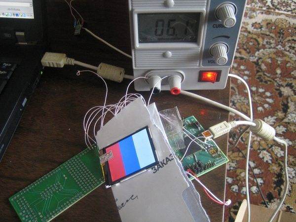

Так, все. С дисплеем наигрался. (фото 1)

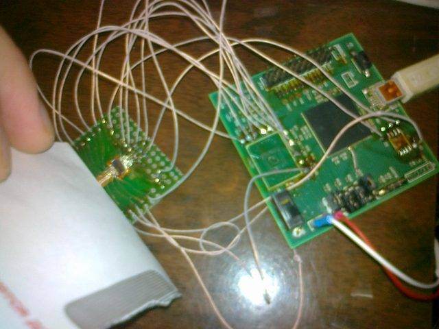

Re: Маршрутный компьютер для Carina-E/Caldina/Corona (подписка)
А вот так выглядит сейчас моя старая плата на процессоре, который буду использовать в маршрутном компьютере. Сейчас все на проводочках просто чтобы проверить идею. (фото 2)

30082012042.jpg [ 206.91 КБ | Просмотров: 9087 ]
30082012043.jpg [ 224.07 КБ | Просмотров: 9085 ]

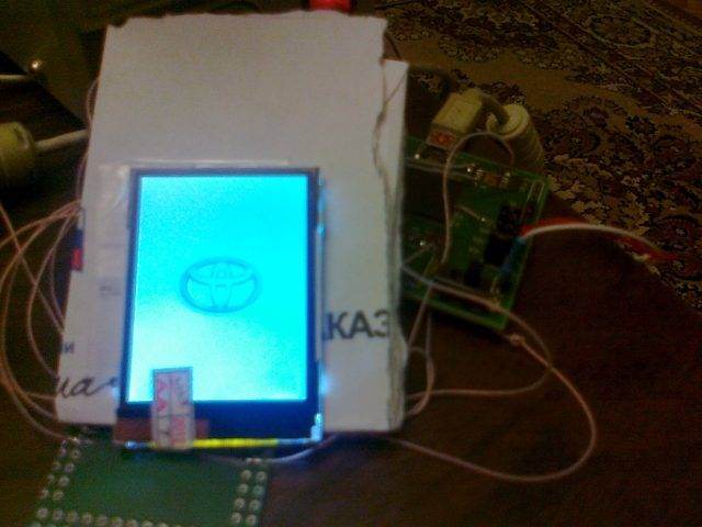

artem.levenkov
Это такой будет дисплей на бк ?

Sova-ss 51 писал(а):
artem.levenkov
Да. 2 дюйма. Телефон все-таки не 6101, а 6300. Разрешение 320x240.
