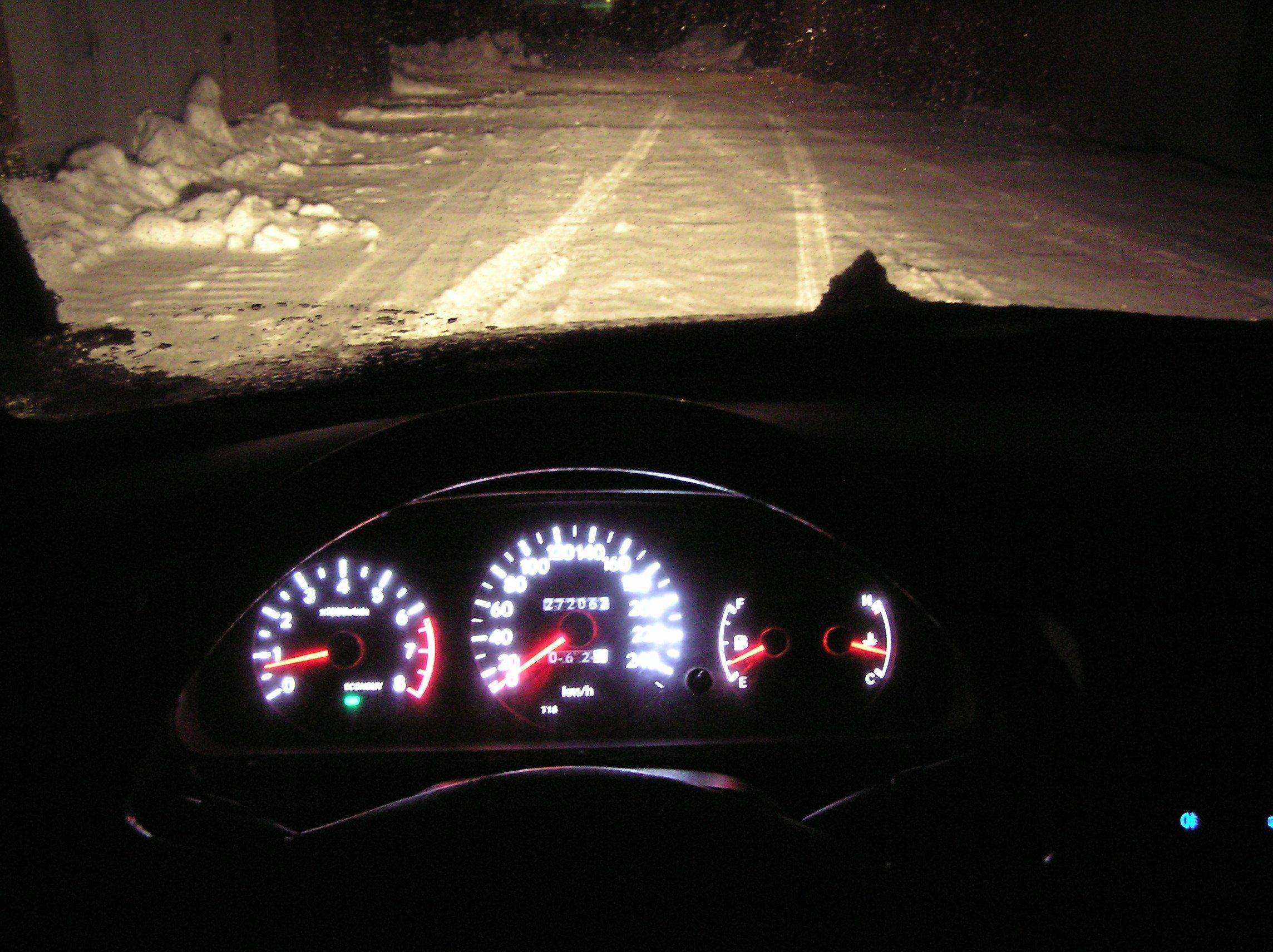

В приведенных фото явно не просто пихнуты диоды в обычные цоколи и всё%)
СообщениеДобавлено: Пт фев 27, 2009 8:25 pm
Artem10
Интересная приборка на фотках... "Задом-наперёд", да ещё и всего до 220и... %-)
камривский щиток наверное - у меня почти так же.

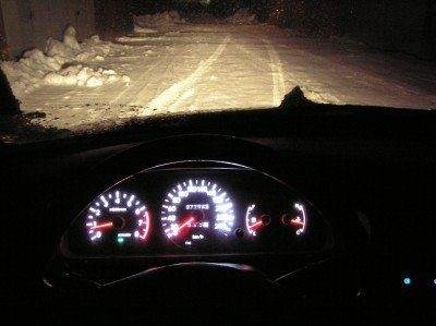

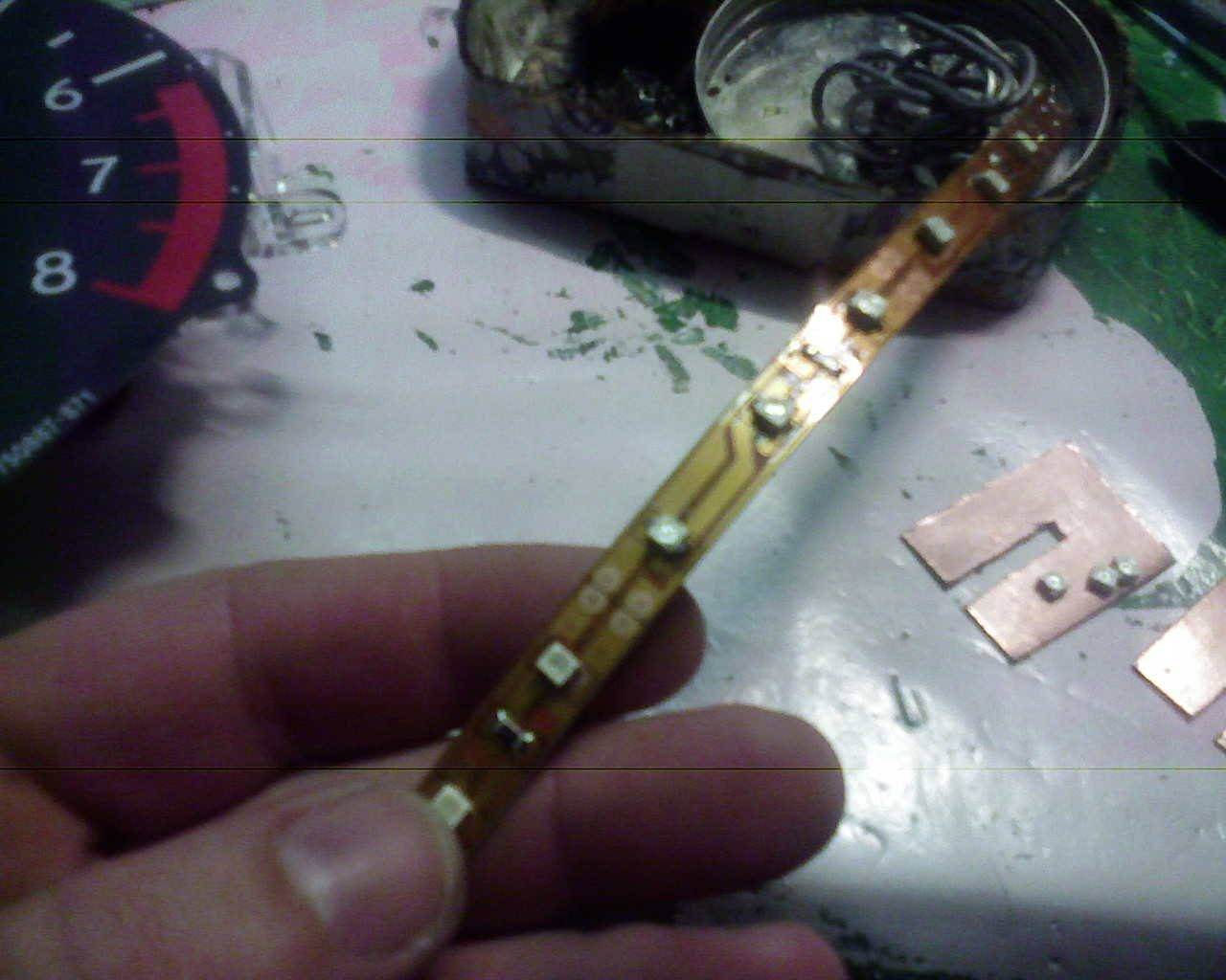

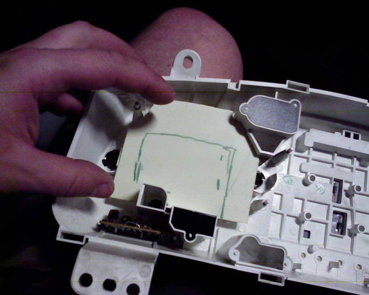

Я вот такую штуку замутил фотка правдо корявая с мобильника :?
недождался фотика
Подсветка яркобелая а стрелки ярко красные!
отчет позже выложу :D

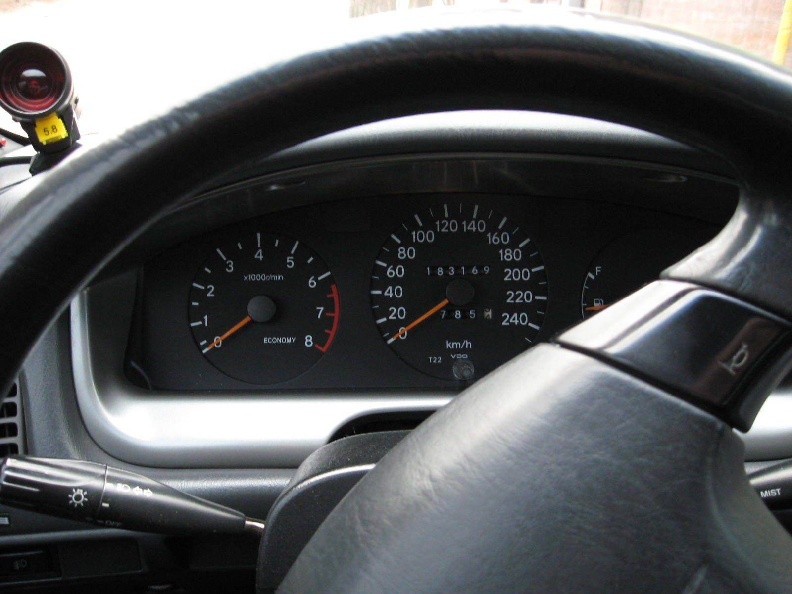

А свою приборку мне сфоткать прийдется.
Добавлено спустя 8 минут 34 секунды:

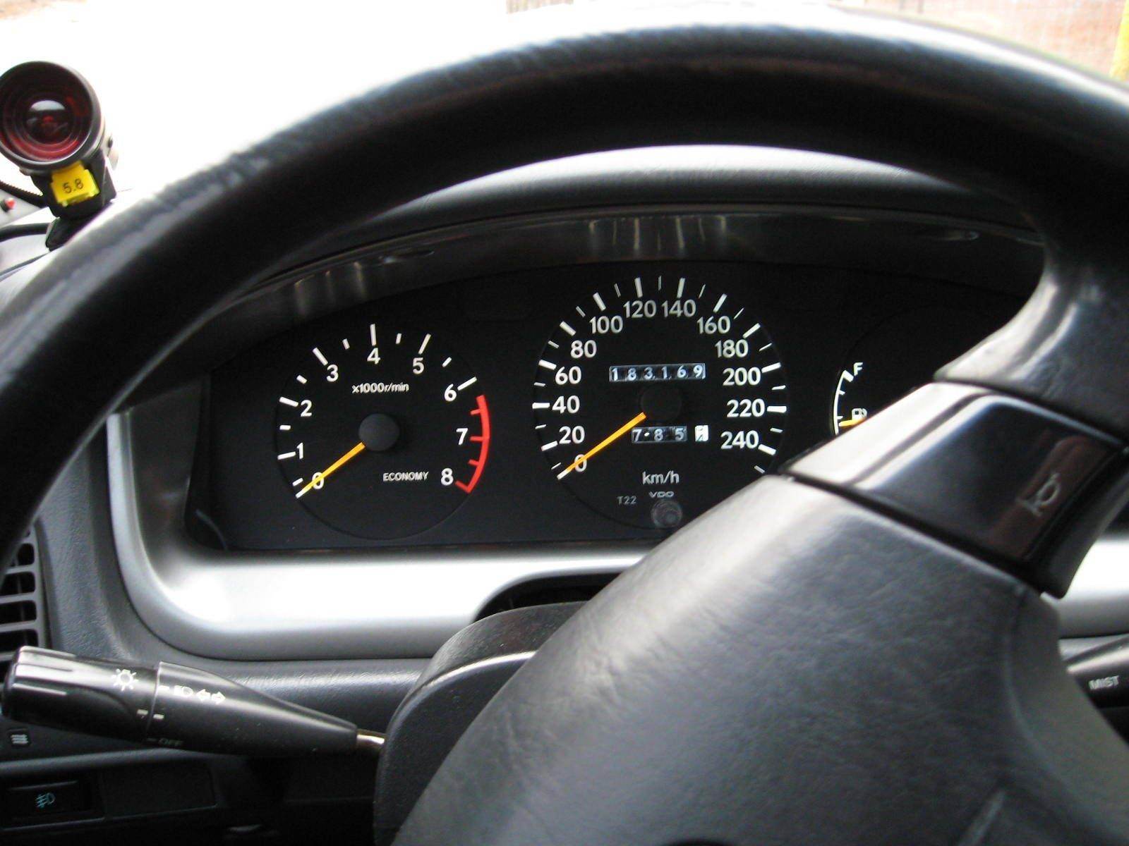

Вот фотки, 17 часов вечера, облачно. Приборка VDO
Кажется мне с равномерностью все отлично...
Включенная.JPG [ 170.02 КБ | Просмотров: 6954 ]
Выключенная.JPG [ 157.83 КБ | Просмотров: 6932 ]

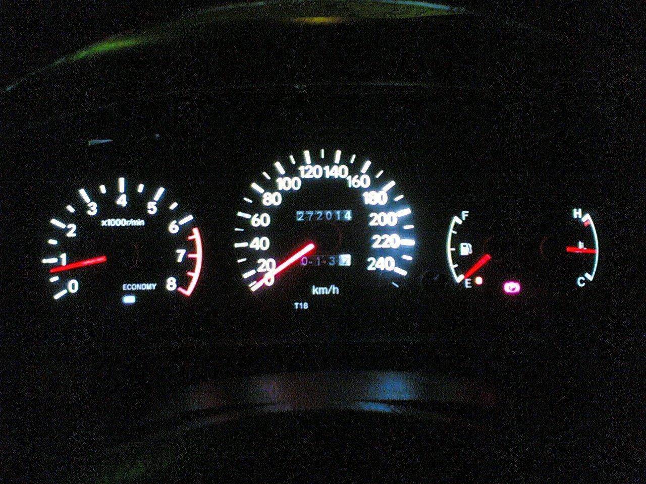

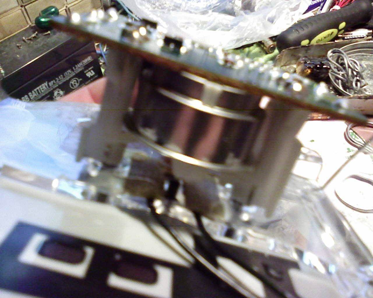

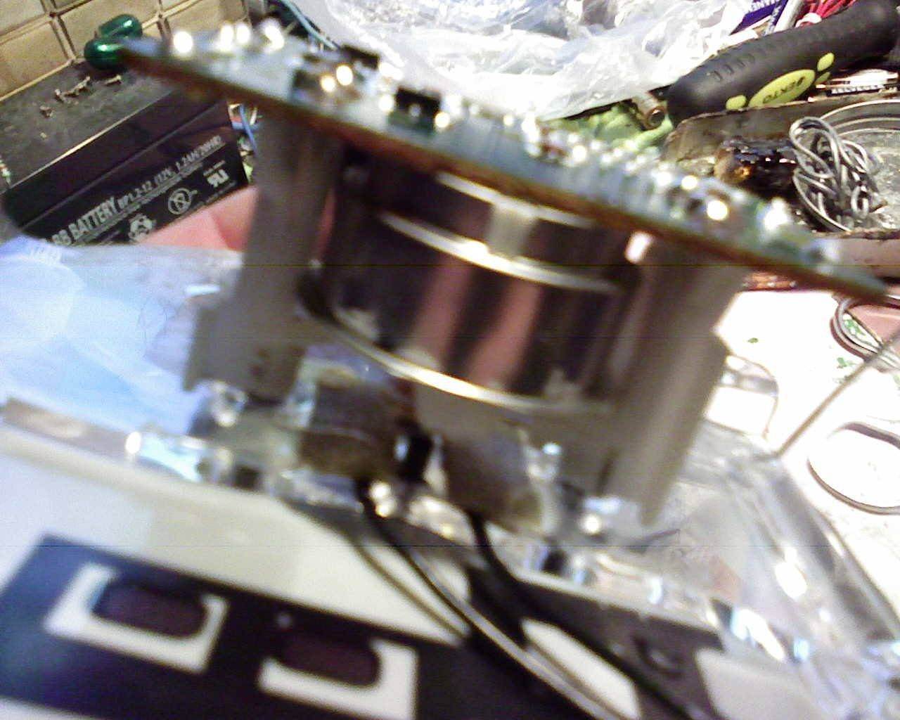

Вот фото получше седня сфоткал
Добавлено спустя 17 минут 39 секунд:

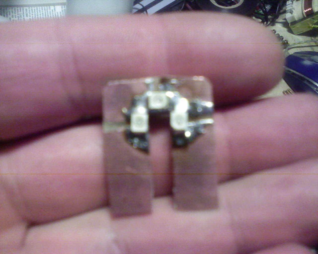

Светодиоды смд купил на лентах на митенском радиорынке красные и белые :?
белые клеил прям на самодельную подложку равномерно и спаивая их вместе :D
А под стрелки делал из стеклотекстолита фальгированного с одной стороны
паял по три последоввательно светодиода с сопротивлением в 370 Ом
И стрелки засветились алым красным :D
Добавлено спустя 2 минуты 45 секунд:
вот
P1010327.JPG [ 789.17 КБ | Просмотров: 6982 ]
Photo-0017.jpg [ 82.19 КБ | Просмотров: 6908 ]
Photo-0024.jpg [ 82.87 КБ | Просмотров: 6909 ]
Photo-0025.jpg [ 99.44 КБ | Просмотров: 6956 ]
Photo-0021.jpg [ 75.76 КБ | Просмотров: 6920 ]
Photo-0023.jpg [ 110.18 КБ | Просмотров: 6919 ]

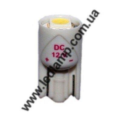

Дмитрий поскажи если я поставлю вот эти диоды! смотри дальше что то все в одноп письме не вышло
Комментарий к файлу: Вот это
T10-1WF%20twhiteb_300x300_L.jpg [ 23.13 КБ | Просмотров: 6906 ]
