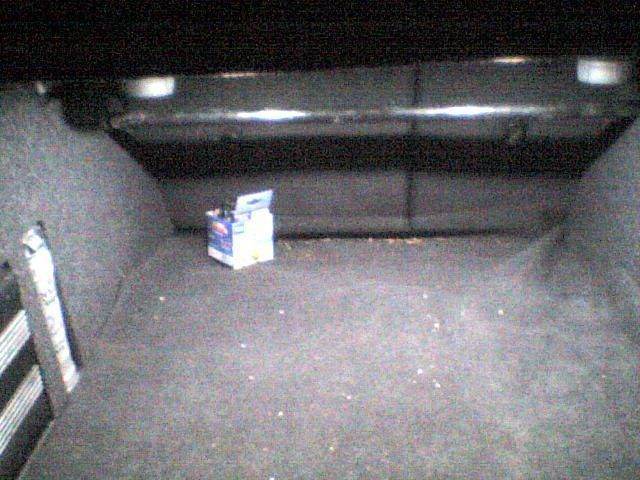

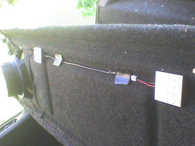

Тоже давно хотел себе замутить нормальную посветку в багажнике,как то наткнулся на блоки из 16 светодиодов 35 на 35 мм,поставил для начала в салонный плафон.светит супер,и переходники есть в комплекте,у меня еще у внутрисалонного зеркала плафончик покупной на светодиодах,вообще красота.Тут на днях решил и в багажник замутить,купил два комплектика по 225 ре каждый,приклеил на полку в двух местах эти блоки на двухсторонний скотч,соединил паралельно,переходник в штатный плафон,разъемчик тоже из набора взял,если что теперь можно полку снять легко,светит шикарно.К стати в том варианте что выложил Пожарный свет в глаза будет светить,мне кажеться как то не очень будет,да и освещение не будет светить должным образом,если перед этими плафончиками что то громоздкое будет стоять,все таки свет с полки намного выгоднее.Ну и немного фото,качество с сотового,но сегодня фоткал как ночью светит,вообще нормально освещают,вот потом подумываю эти блоки распотрошить и внедрить в климат контроль,может и до приборки потом доберусь.Лент,что вылаживали сдесь нигде не видел,так что лепим из того что есть,к стати в инете толком инфу по этим блокам не нашел,пока только фотка коробки

К примеру сам бы если спаял 1диод стоит 10-15 руб. :wink:
Итого: +еще один модуль за те-же деньги :wink:
А так молодец, хорошо светит...
СообщениеДобавлено: Вс сен 13, 2009 4:48 pm
Сообщения: 2024
Откуда: серов
ну там не обычные диоды,да и в продаже по одному я таких не видел,и светят намного ярче обычных,итого я это дело состряпал за полчаса и паять ничего не надо :wink:
