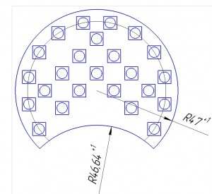

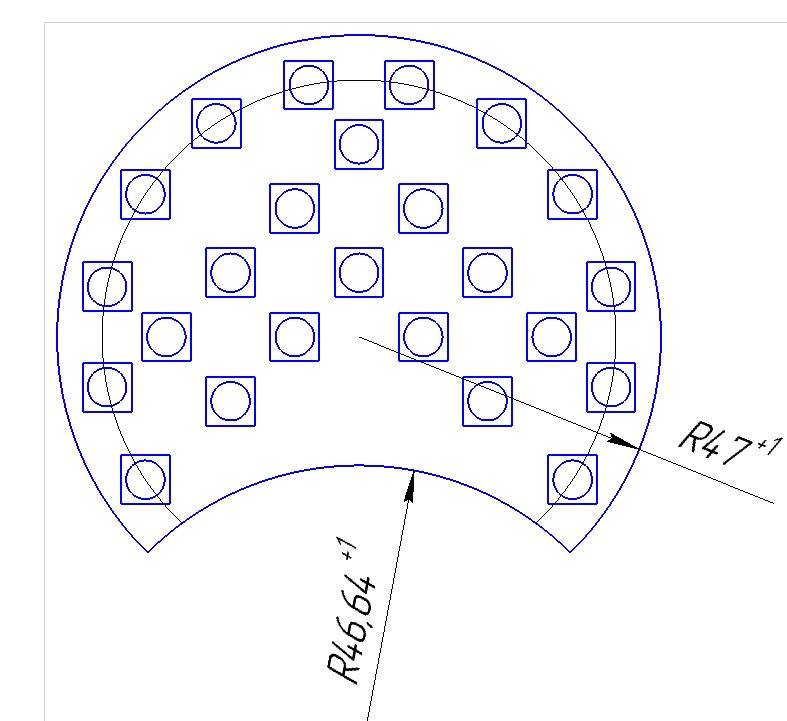

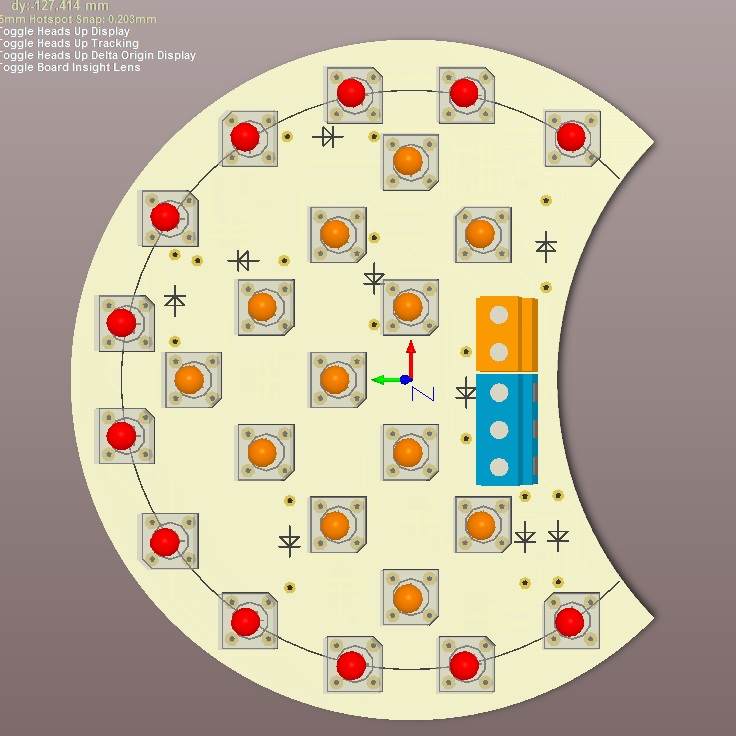

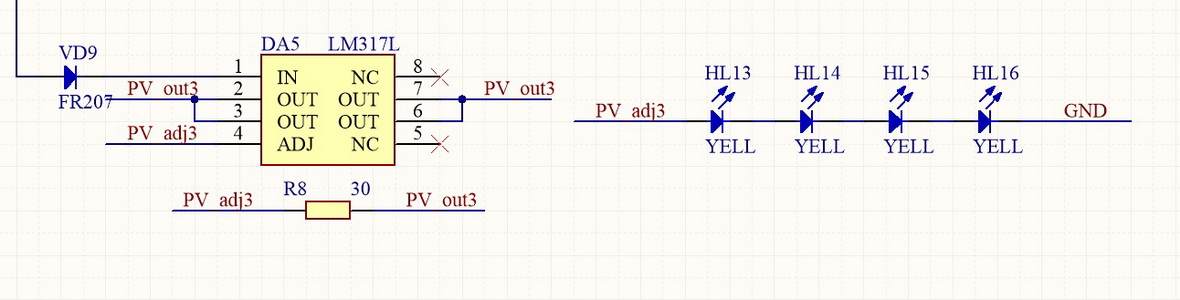

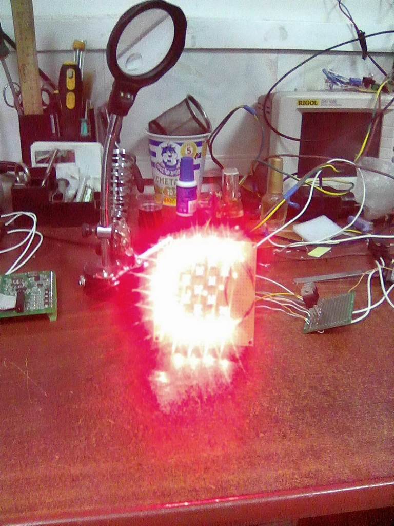

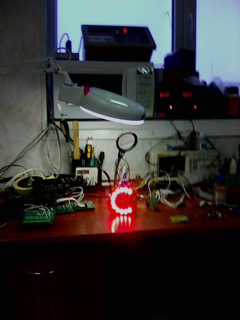

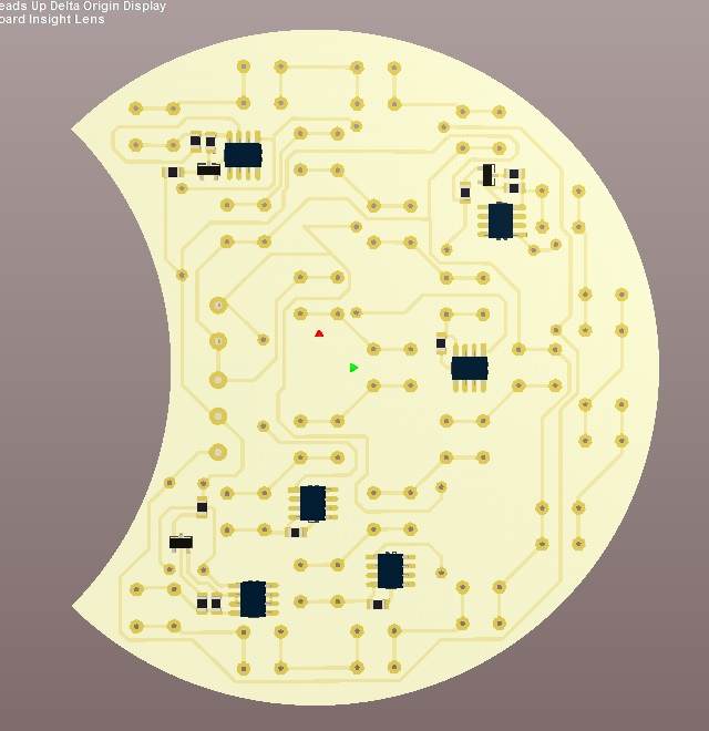

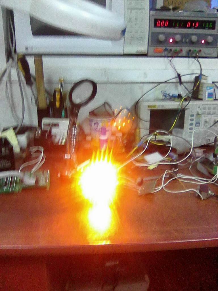

Я обещал показать какого направления придерживаюсь я. К сожалению фото макетов, сделанные моей мобилкой, далеки от совершенства. Вместо светодиодов сплошное светящееся пятно.
Со временем постараюсь решить этот вопрос. Но я могу сейчас выложить скриншоты моего проекта.
Совсем забыл сказать. Заказчик, когда обратился ко мне с просьбой изготовить фонари, настаивал на вот этом варианте:
https://www.drive2.ru/l/3120667
В принципе, проект вполне приличный, мне не понравилось только, что автор использовал последовательно - параллельное включение светодиодов и применил, на мой взгляд, их через чур большое количество. Так же у него получилось по две платы на фонарь - плата светодиодов и плата стабилизаторов. В общем, после разговора с заказчиком и демонстрации ему работы макета, остановились на моём варианте.
Комментарий к файлу: Обратная сторона печатной платы
Поворот_Стоп_Габарит_button.jpg [ 85.5 КБ | Просмотров: 24140 ]
Комментарий к файлу: Расположение светодиодов
Поворот_Стоп_Габарит_top.jpg [ 115.4 КБ | Просмотров: 24140 ]
Комментарий к файлу: Я думаю, что этого кусочка схемы достаточно. Остальное такое же.
Схема.jpg [ 86.88 КБ | Просмотров: 24140 ]

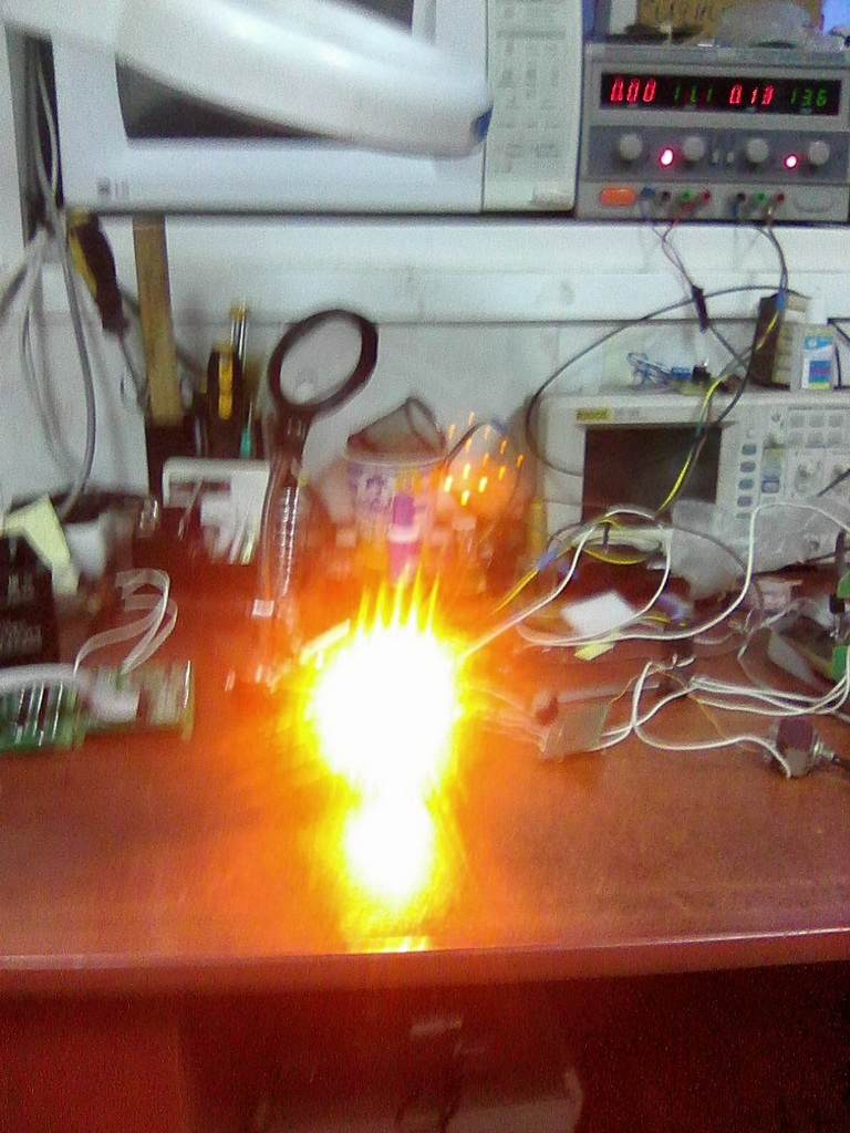

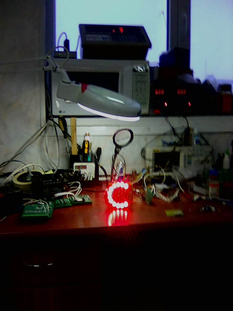

Комментарий к файлу: Как видите фотография не получилась, хоть и ток через светодиоды всего 7 мА
Photo0207_.jpg [ 325.68 КБ | Просмотров: 24140 ]
Комментарий к файлу: А поворот вообще сплошное пятно. Ток - 50 мА
Photo0208_.jpg [ 286.62 КБ | Просмотров: 24140 ]
Комментарий к файлу: Диоды удобнее размещать в "Компасе", а потом по их координатам размещать на плате.
Расположение светодиодов.jpg [ 106.4 КБ | Просмотров: 24140 ]
Комментарий к файлу: Вот здесь, убрав яркость при съёмке, получилось снять более менее габарит. Поворот всё равно засвечивает весь кадр. На улице было светло, да ещё включил свет и настольную лампу.
Photo0217_.jpg [ 189.32 КБ | Просмотров: 24140 ]

Задумка интересная, только зачем пираньйи, если 4 к то схема при любом раскладе получится паралельно последовательная.
К сожалению у них всего 2 ноги и отдельно за питать каждый кристалл просто невозможно, единственный их плюс наличие линзы. Возможно было бы проще не делить их на цепочки по 4 шт а подключить всех последовательно и стабилизировать это все
повышающим драйвером MP1528 тем более что у нее имеется диммирующий вход
Параллельно соединены только стабилизаторы, а их нагрузка только последовательно. Мне не нравится параллельное соединение диодов. Разброс параметров приводит к разным токам в цепях, что ведёт к преждевременному старению одной из них, выходу её из строя, потом выгорают оставшиеся, потому как стабилизатор будет держать ток постоянным.
Medved писал(а):
Возможно было бы проще не делить их на цепочки по 4 шт а подключить всех последовательно и стабилизировать это все повышающим драйвером MP1528 тем более что у нее имеется диммирующий вход
Использовать ШИМ дело хорошее, но усложняет схему. Индуктивность, диод Шотки, конденсаторы с маленьким ESR... Так же, для нормальной работы, надо хорошо продумать разводку печатной платы. Если начнёт "свистеть", то намучаетесь.
В моей схеме регулировка яркости осуществляется двумя диодами (схема ИЛИ), транзистор и два резистора.
А четыре диода начинают потреблять стабильный ток начиная с 12.2 Вольта. Немного подумаю, может и сделаю имитатор сабвуфера, понаблюдаю за работой схемы, но что то мне подсказывает, что это надуманная проблема. Надо подключать музыку нормальными проводами. Хочешь мощность? Будь добр выучить закон Ома. А то наставят бухалки, машина от вибрации трясётся, а то что этой аппаратуре необходимо нормальное питание их волнует мало. Надо устранять причину просадок, а не бороться с их последствиями.
При нормальной работе аккумулятора 12 В он обеспечит, значит диоды будут светиться в полную мощность. При заведённом движке будет максимум 14.4 В, само собой не проблема, так как и 25 - 30 В не проблема. Ток будет стабильным.
А параллельное включение, повторюсь, мне не нравится. Занимался светодиодными светильниками, анализировал различную продукцию, тестировал её. Собирал информацию. Различные производители собирают, как правило, одна линия - один драйвер. Потому как добиться абсолютно одинаковых токов через параллельные линии получится себе дороже. А драйвер если должен давать ток 300 мА, то он их отдаст и ему все равно через сколько линий пойдёт этот ток, через одну или через три.
СообщениеДобавлено: Вт янв 30, 2018 4:07 pm
Сообщения: 983
Откуда: Украина.Днепр
Двигатель: 4A-FE,LB
Я имел ввиду что в самих пираньях чипы запаралелены в отличии от 6ти выводных 5050, но если их не выводить в максимальные режимы то это не принципиально.
По повышающим драйверам надо проводить лабораторные работы во всех режимах.
Дим вход для регулировки по даташитам допускает обычный аналоговый сигнал от 1 до 2,5 вольт реализуемый обычным
резистивным делителем напряжения.
Я читал даташит.
Они нормально работают, надо просто плату развести правильно и к обвязке относиться ответственно, не применять детали со свалки производителя Nowname.

Я в своей схеме изменил номиналы резисторов с 30 Ом до 100 Ом.
Нашёл даташит по "пираньям", а у них максимальный ток от 20 до 30 мА, в зависимости от цвета.
Я был в лёгком шоке от того, что нагородил автор фонарей на мазду, ссылку я давал выше. Они же у него сгорят в скором будущем.
В общем, понизил ток до 19 мА. Яркость свечения нормальная. В ближайшее время изготовлю 1 плату "поворот_габарит_стоп" и дам хозяину попробовать.

У пираний большая путаница завязанная на количестве кристаллов в чипе, для однокристальных - 20мА, а у тех где кристаллов больше он выше согласно количеству кристаллов.
2к - 40 мА
3к - 60 мА
4к - 80 мА
При очень малых токах(яркости) количество кристаллов видно невооруженным глазом.
Понизил ток, рассмотрел - 1 кристалл.
Представляешь, какую каку мог человеку подсунуть? Собирался сделать на 50 мА.
Ладно, уже изменил в схеме. Как только в работе будет затишье, то сделаю первую плату, а пока никак - весы барахлят, видать где то мыши провода погрызли, а я не могу вычислить где.

Поработали бы пару недель и начали дохнуть ....
Вот за это я пираньйи и не люблю.
Подобные твоим, при большом токе в светильниках стояли, дохли через пару месяцев. Разработчики тоже не учли их максимальный ток.

Я всегда немного занижаю, а самый правильный вариант - долгий прогон с контролем температуры.
Что бы не нагревались выше 40 градусов.

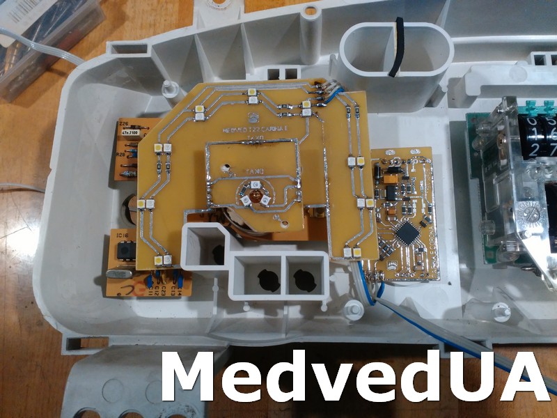

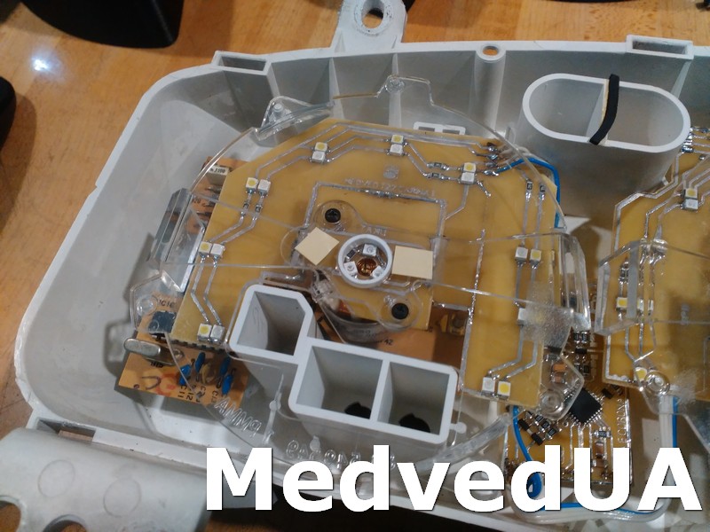

СообщениеДобавлено: Вт фев 06, 2018 3:41 am
Сообщения: 983
Двигатель: 4A-FE,LB

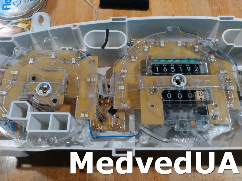

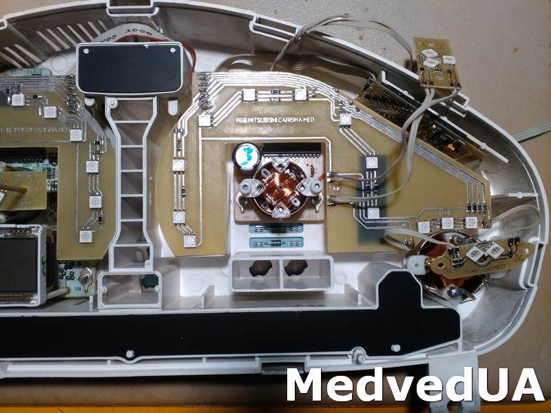

Diman__2008 писал(а):
Даешь комплекты на продажу! :)
Несколько таких уже отправлено заказчикам, в том числе и old_Duglasу.

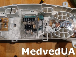

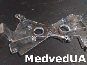

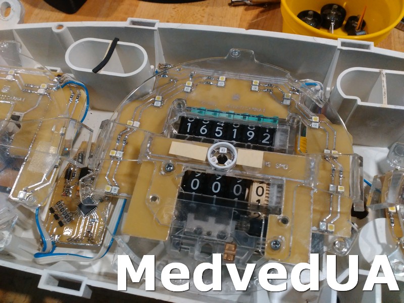

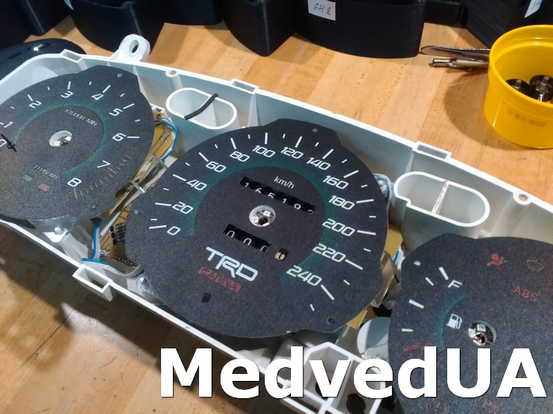

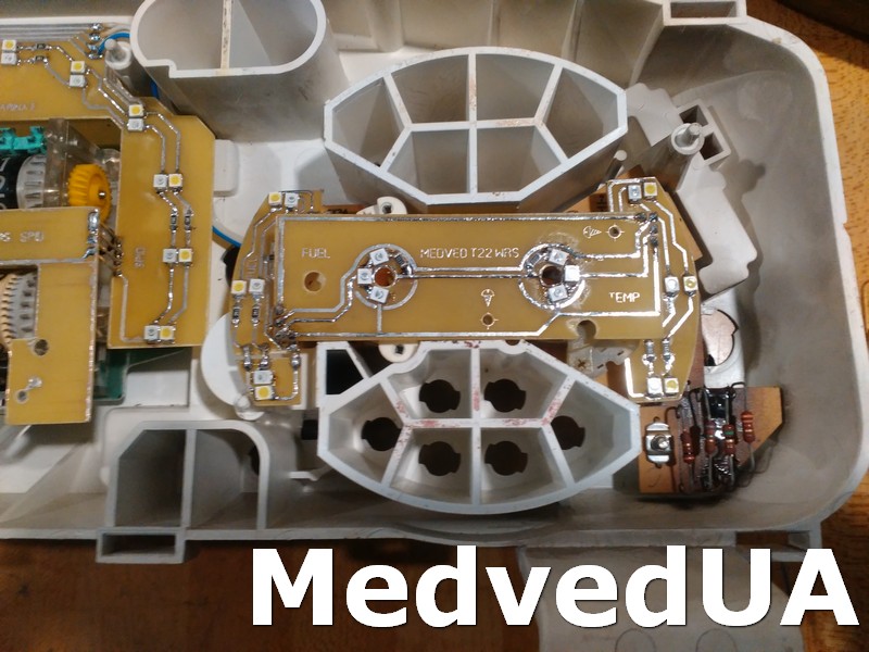

Меня все таки раскрутили сделать 2х канальную RGB с отдельной регуляцией стрелок и шкал.
Спасибо Chrome за проделанную работу для Т22, она очень помогла.
PS: Самая навороченная из них будет у old_Duglas, даже моя пока по проще.

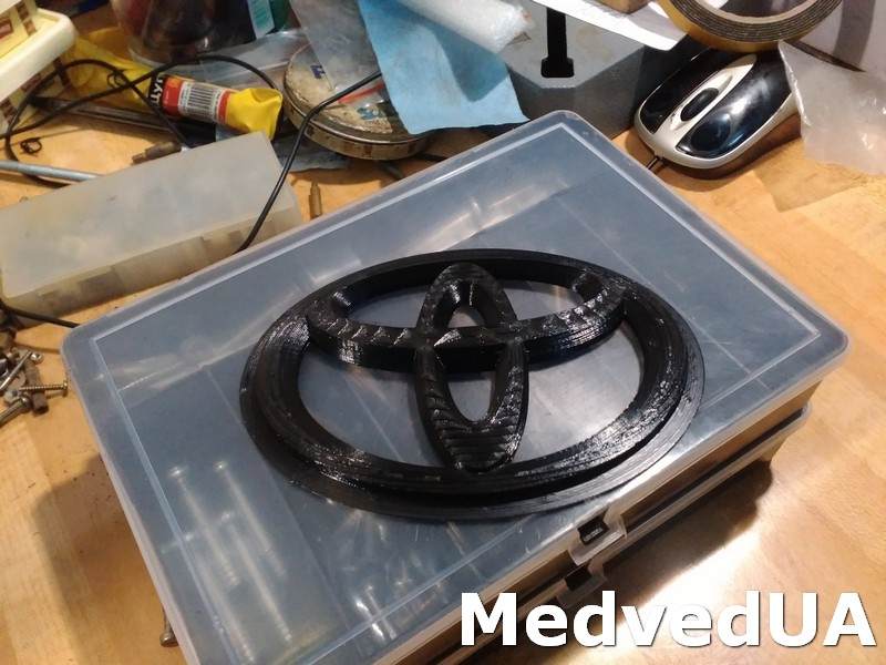

СообщениеДобавлено: Пт фев 09, 2018 11:36 pm
Сообщения: 983
Двигатель: 4A-FE,LB

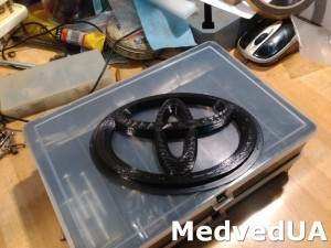

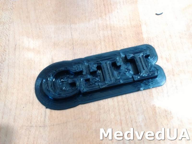

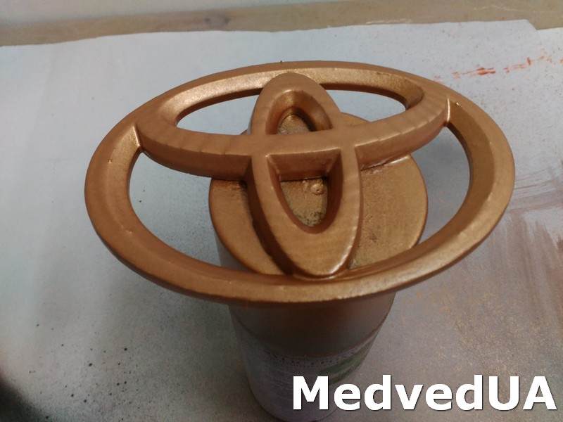

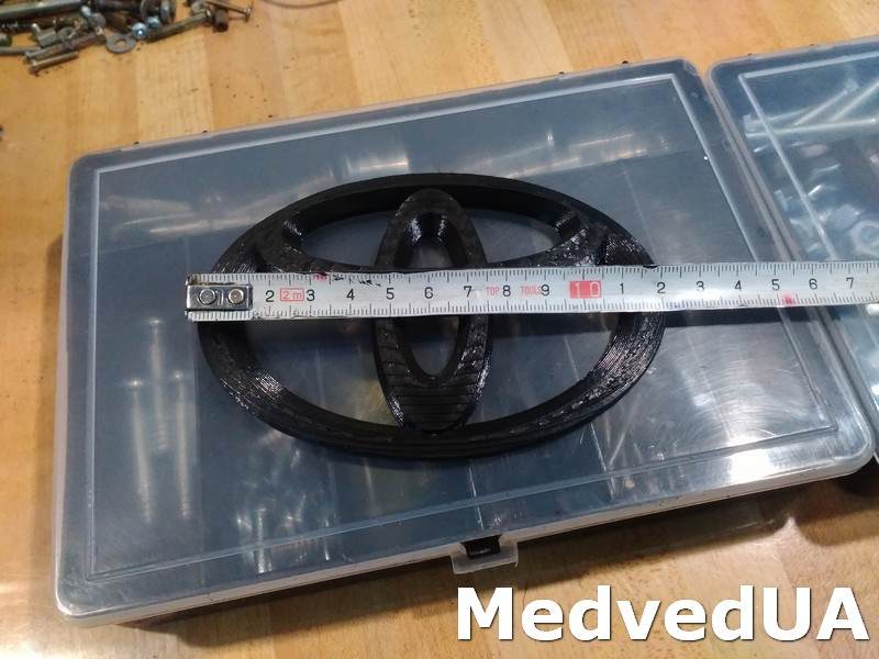

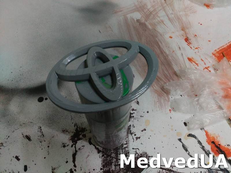

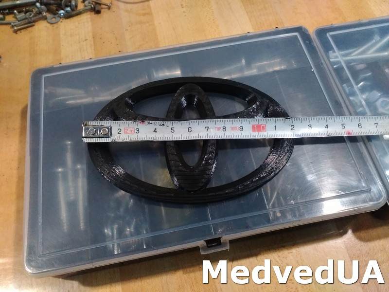

Не совсем по теме, но все таки by Medved.
Первые пробы 3Д печати, принтер без корпусный, пластик АБС, ствол 0,4, толщина слоя 0,2.
Пост обработка пластика отсутствует, тупо задул грунтом из баллончика 2 слоя после под руку попал баллончик с бронзой.
Шильдик GTI только из под станка.
PS: :hi_hi_hi: Ищу золотые цепяры, а то значек такого размера некуда пристроить....
IMG_20180201_155624.jpg [ 134.07 КБ | Просмотров: 23652 ]
IMG_20180201_160034.jpg [ 123.2 КБ | Просмотров: 23652 ]
IMG_20180205_123207.jpg [ 125.57 КБ | Просмотров: 23652 ]
IMG_20180205_124530.jpg [ 94.05 КБ | Просмотров: 23652 ]
IMG_20180209_210828.jpg [ 147.61 КБ | Просмотров: 23652 ]
IMG_20180131_131417.jpg [ 94.64 КБ | Просмотров: 23652 ]

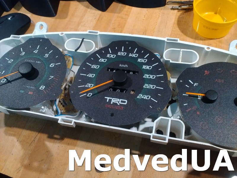

СообщениеДобавлено: Вс мар 04, 2018 11:58 pm
Сообщения: 983
Двигатель: 4A-FE,LB

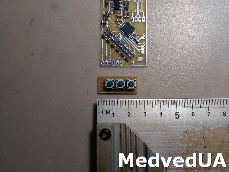

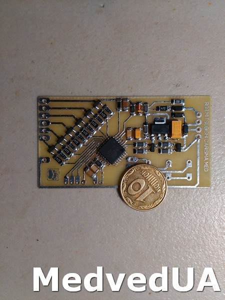

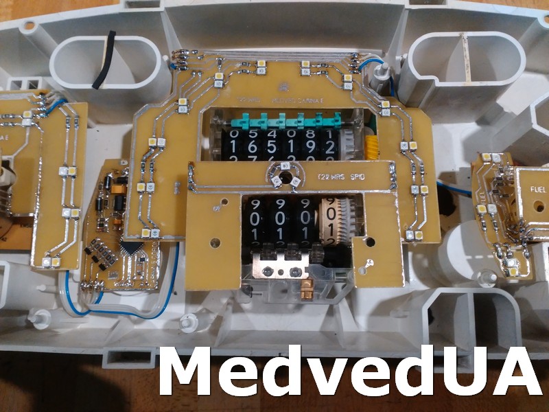

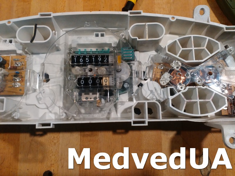

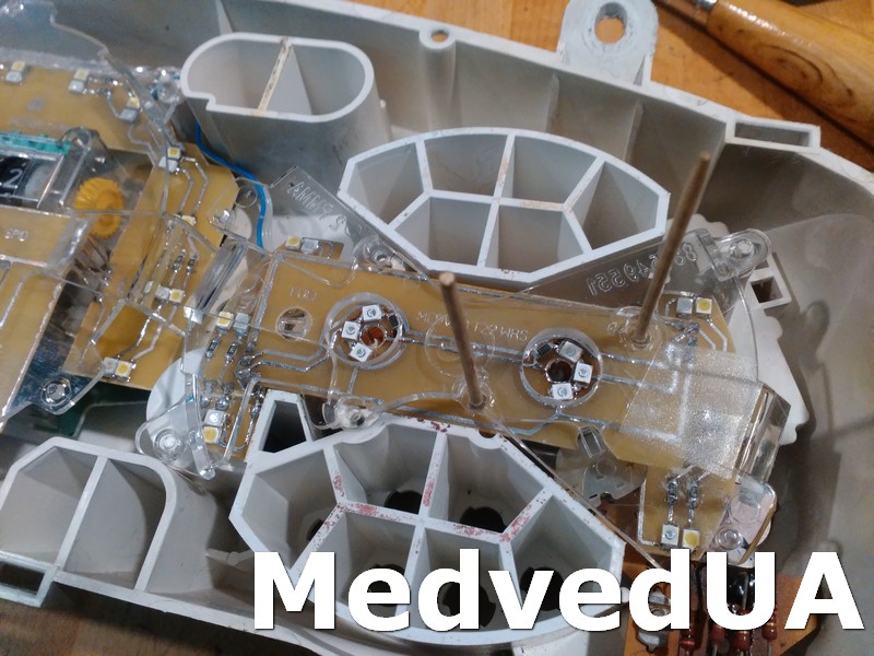

RGB однако заработало :ya_hoo_oo: установлено в харизму, для Карины осталось только переделать платы подсветки.
https://youtu.be/TOtQxUHZvHE
IMG_20180225_174735.jpg [ 158.7 КБ | Просмотров: 23425 ]
IMG_20180208_003332.jpg [ 87.8 КБ | Просмотров: 23425 ]
IMG_20180208_005120.jpg [ 153.47 КБ | Просмотров: 23425 ]

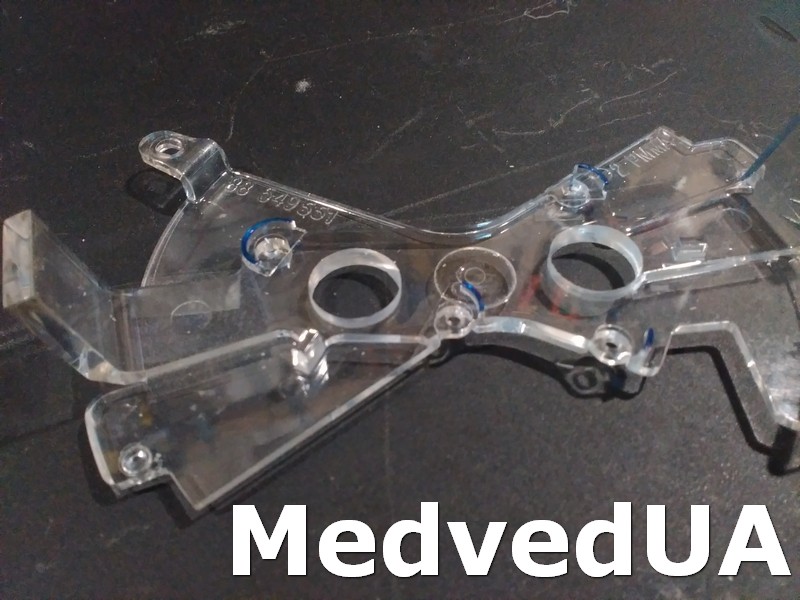

СообщениеДобавлено: Пт июл 13, 2018 11:22 pm
Сообщения: 983
Двигатель: 4A-FE,LB
Типа ТИЗЕР :-applause-:
раз
IMG_20180704_171513.jpg [ 117.88 КБ | Просмотров: 22813 ]

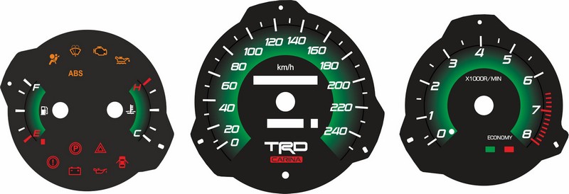

Недавно обещанная инсталляция тюнинговых шкал в приборку Т22.
Давным давно сделаны подсветки для японок Т18, пришла пора англичанок Т22.
На штатных шкалах получилось вот так
https://youtu.be/uDOzGAleJ3M
но затевалась вся кухня ради подсветки вот такого макета.
англичанка.jpg [ 44.57 КБ | Просмотров: 14170 ]
На видео выглядит так - https://youtu.be/8paKh_DDPYA
Теперь пора показать чем грозит монтаж новых шкал.
Процесс банален....
Снять стекло, удалить стрелы. Нужно постараться не угробить спидометр(Т22 очень любит снятие стрелы вместе с осью и уничтожение при этом возвратной пружины) без предварительного прогрева головы стрелы шанс превратить спидометр в груду запчастей велик и приближается к 70%. Остальные стрелы соскакивают без эксцессов.
Снять шкалы.

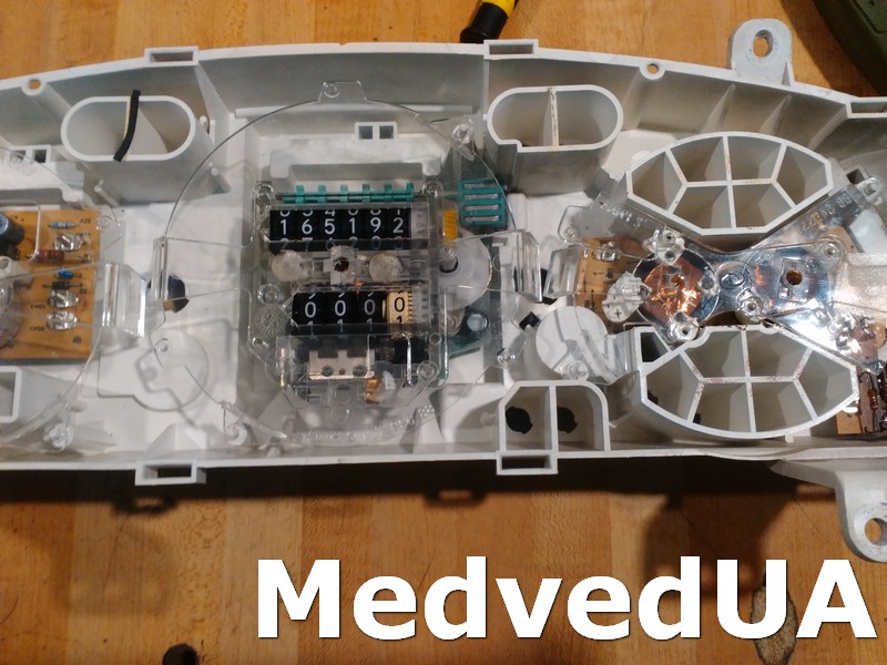

Получаем вот такой вид.
IMG_20201208_123930.jpg [ 146.16 КБ | Просмотров: 14170 ]

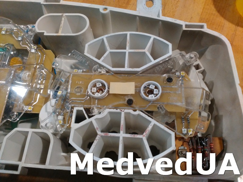

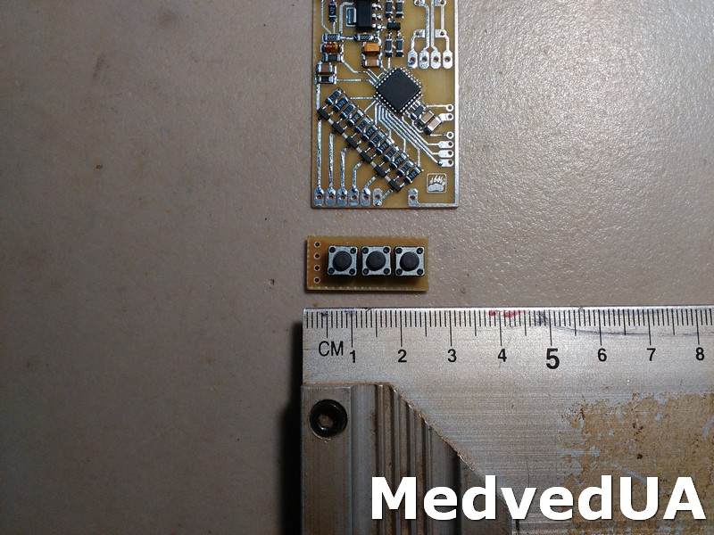

На сегодня платы модифицированны, процессор вживляется между тахометром и спидометром, банально клеим на скотч, и примеряем плату тахометра.
IMG_20201208_124344.jpg [ 142.48 КБ | Просмотров: 14170 ]
Примеряем плату спидометра.
IMG_20201208_124419.jpg [ 149.88 КБ | Просмотров: 14170 ]
Плата топливо/температура теперь стала очень похожа на последние версии Т18.
IMG_20201208_124429.jpg [ 140.37 КБ | Просмотров: 14170 ]

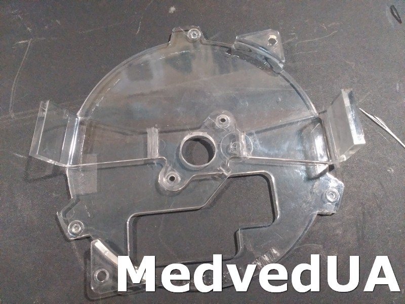

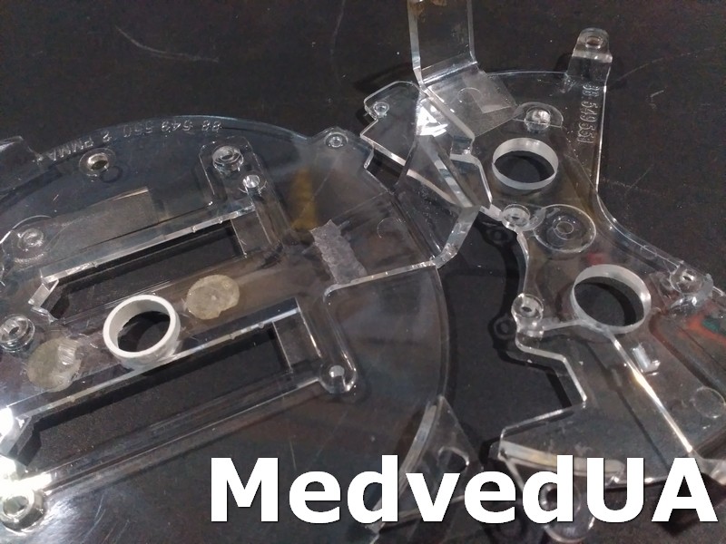

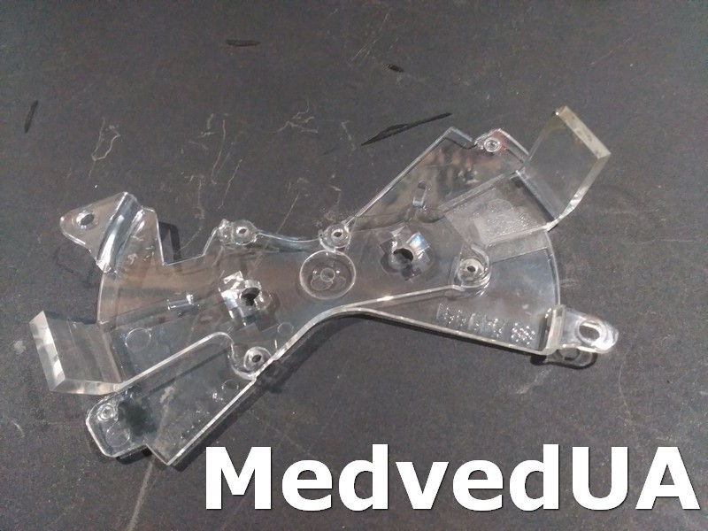

Теперь световоды....
Первым под раздачу(доработку) попал тахометр.
Высверлено отверстие под подсветку стрелок и пропилены канавки для плотного прилегания платы к световоду, на плате там контакты связывающие 2 этажа, подсветку стрелок и базовую.
IMG_20201208_125216.jpg [ 122.54 КБ | Просмотров: 14170 ]

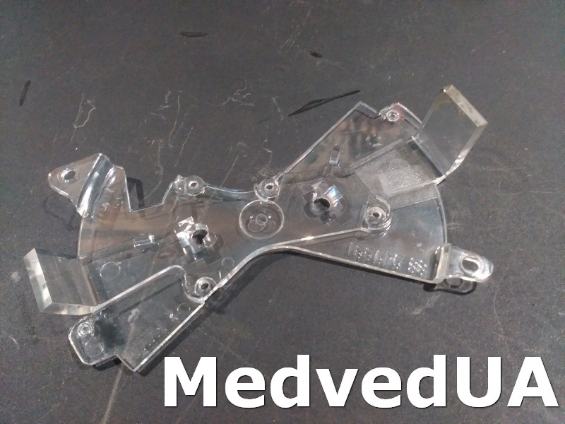

Световод спидометра еще не тронут.
IMG_20201208_125236.jpg [ 109.38 КБ | Просмотров: 14170 ]
Световод топливо/температура, так же пока без доработок.
IMG_20201208_133236.jpg [ 112.54 КБ | Просмотров: 14170 ]

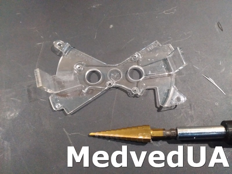

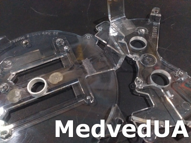

Отверстия для подсветки стрел рассверливались ступенчатым сверлом, вручную. Дрель или шуруповерт применить можно но очень велик риск заклинивания и распадания на куски световода.
IMG_20201208_140625.jpg [ 105.76 КБ | Просмотров: 14170 ]
Световод спидометра дорабатывается также как и тахометра. Сверление отверстия под подсветку стрелок и пропилы с внутренней стороны по синим меткам. Та также как и на тахометре пайка второго этажа подсветки мешает плате стать плотно.
IMG_20201208_144213.jpg [ 134.77 КБ | Просмотров: 14170 ]

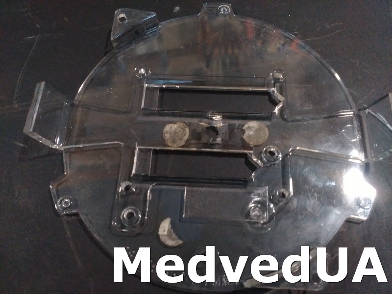

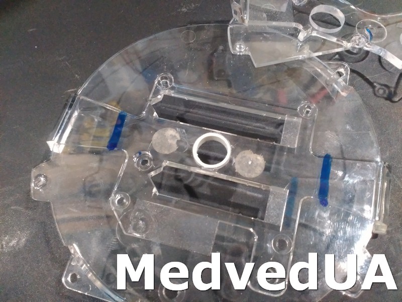

Световод топливо/температура - установке платы мешают наплывы помеченные синим, срезать нещадно, и естественно высверлить отверстия для подсветки стрелок.
IMG_20201208_144230.jpg [ 111.37 КБ | Просмотров: 14167 ]

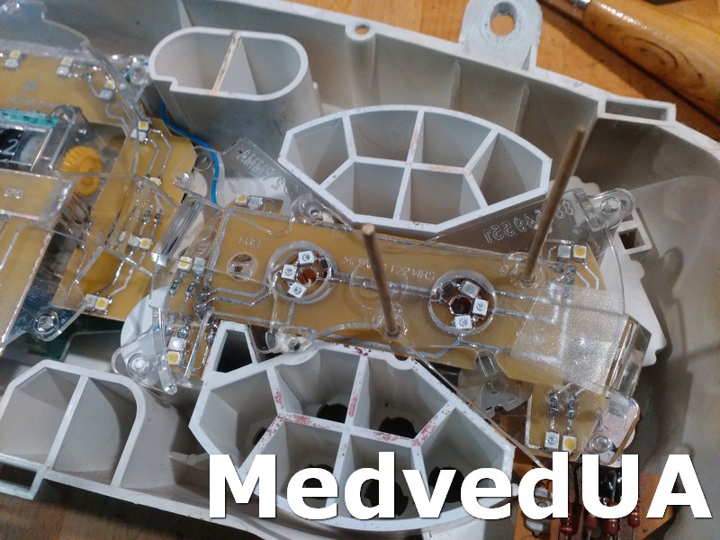

Высверленные отверстия требуют колечки из не прозрачного материала - пластиковая(бумажная) трубка подходящего диаметра. Такие встречаются в современном мире на катушках с нитками и как ни странно подходящие трубки есть в бумаге для кассовых аппаратов почти во всех магазинах и даже киосках.
Цвет трубочек значения не имеет, важна не прозрачность материала.
IMG_20201208_150919.jpg [ 123.98 КБ | Просмотров: 14167 ]
Ставим платы на места, центрируем ПО ОТВЕРСТИЯМ ДЛЯ СТРЕЛОК, спички, зубочистки в помощь.
Если крепежные отверстия не совпадут нужно их подпилить или расширить.
Главное что бы после установки платы на место стрелы не зацеплялись за платы.
IMG_20201208_153506.jpg [ 145.59 КБ | Просмотров: 14167 ]

Клеим шкалы.
IMG_20201210_160836.jpg [ 142.25 КБ | Просмотров: 14167 ]
Ставим стрелы.
IMG_20201210_160943.jpg [ 143.1 КБ | Просмотров: 14167 ]
Методы установки стрелок полностью идентичны с приборками Т18, самый долгий гемор с топливом и температурой НО он давно описан и находится здесь.
