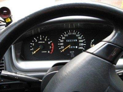

У меня получится вот так!
Комментарий к файлу: вот так
t_164_1235833221_jpg_106.jpg [ 28.77 КБ | Просмотров: 7183 ]
СообщениеДобавлено: Вс мар 01, 2009 1:22 pm
Moldan У тебя не знаю, а на моей приборке, получится именно так, даже ярче. Те что ты на фото привел, со стабилизатором тока, поэтому светят на полную возможную яркость.
Тут ещё писали про приборку с какими то фильтрами, вот как на ней понятия не имею.
