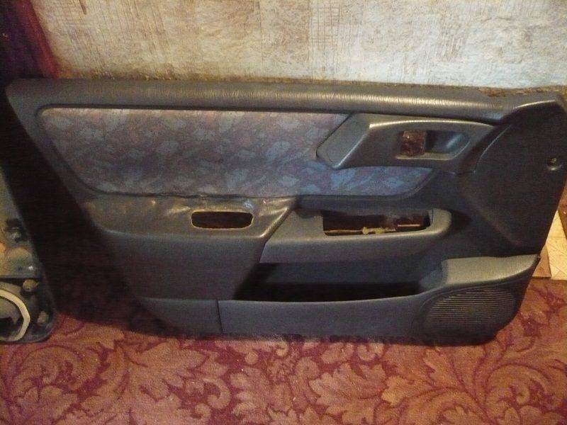

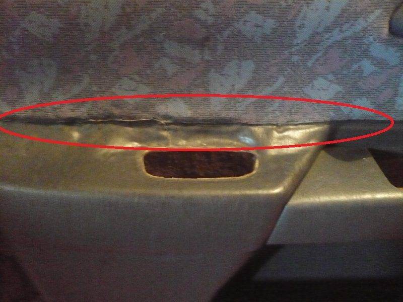

Дмитрий_10RUS писал(а):
Нет не такие
английские карты

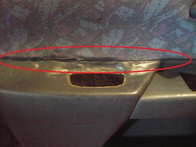

Вот такие у тебя.Это у них болезнь,отслоение обшивки. :(

В точку! Именно там

Что можно сделать,это пока дермантин не разошёлся с материей,снять обшивку,сделать отверстия с обратной стороны для подачи клея и нагрев место феном всё приклеить. :)

На одной не отошел( просто воздух ) а на второй отошел

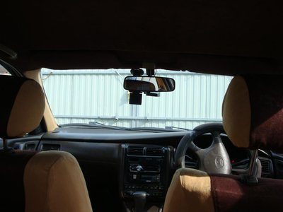

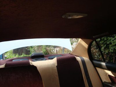

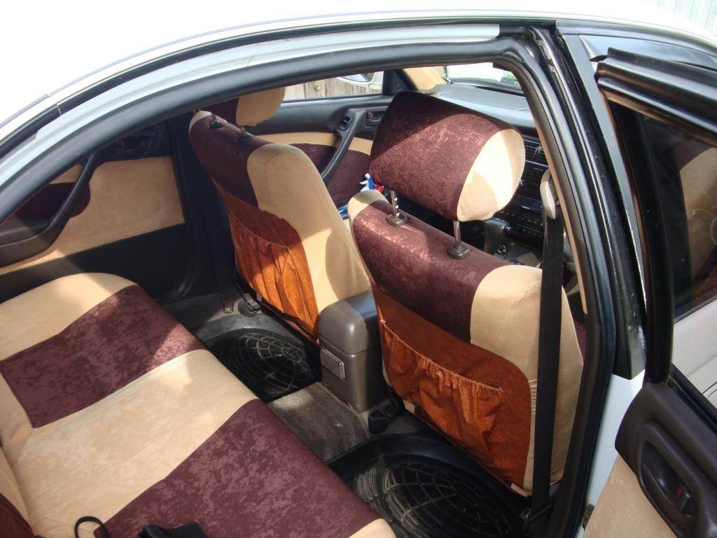

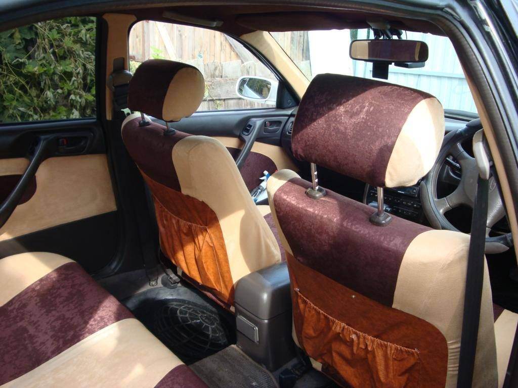

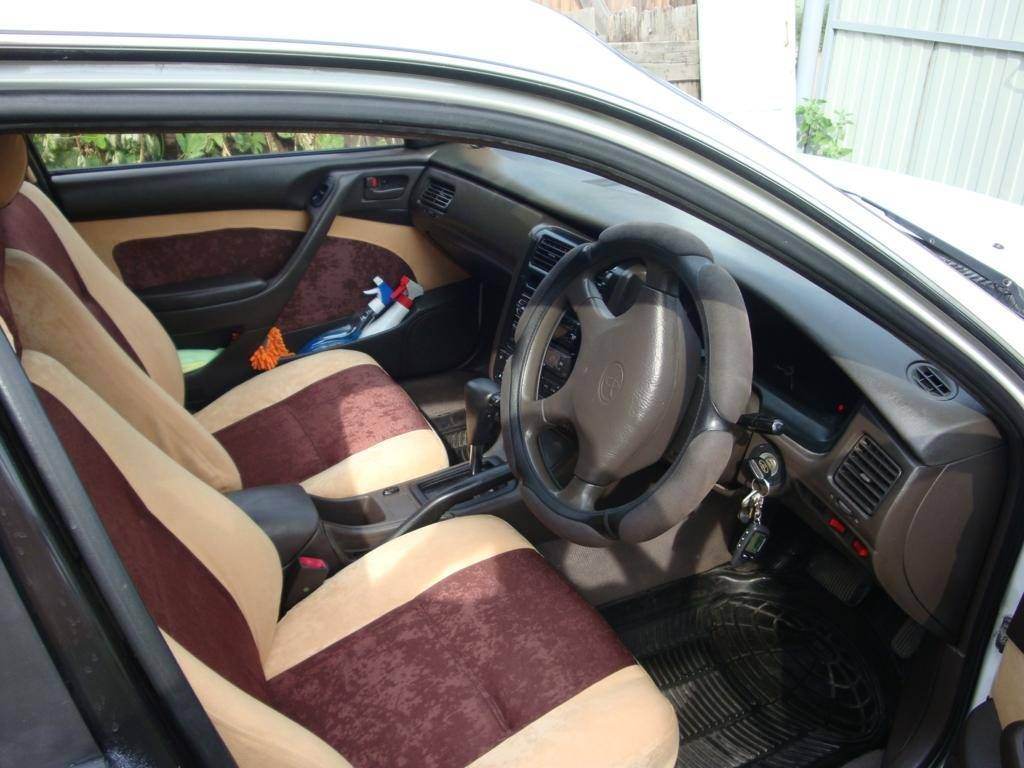

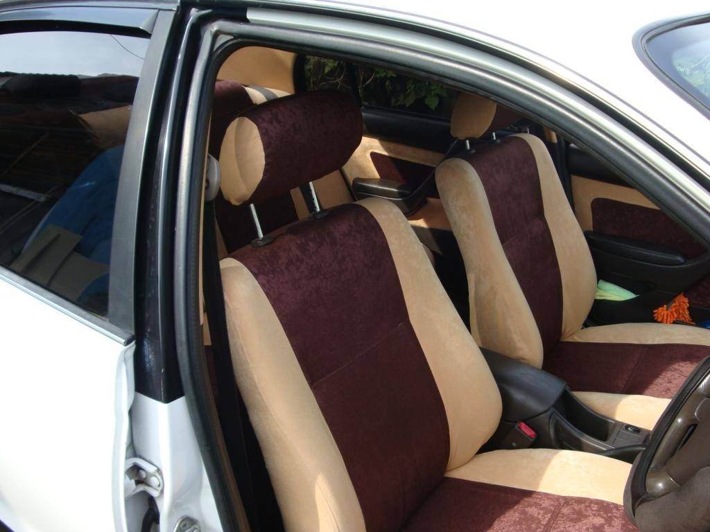

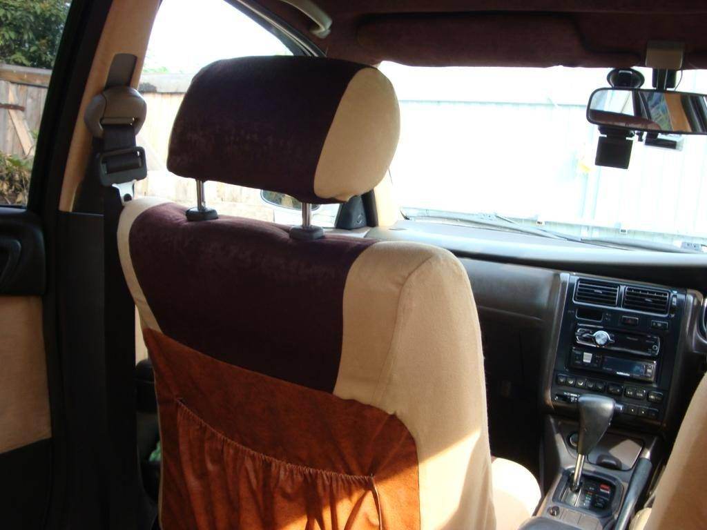

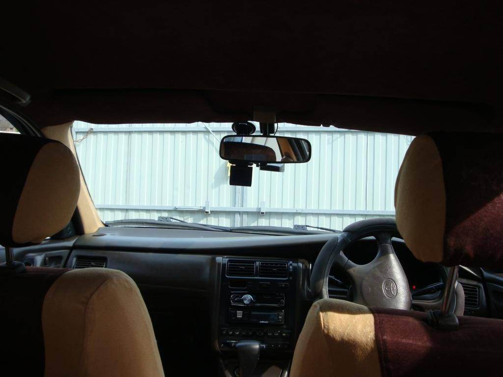

Доделал салон. Вышло не ахти, но как вышло так и будет (потолок только 3 раза переклеивал и надеюсь больше не придется :wo)(ll: ).

Recon[nec]t, ну почему не ахти?, вполне себе оригинальненько.
с карманАми, конечно, не сказать, что "дизайнер угадал", но зато есть своя изюминка)
зы, поздравляю с обновкой!
