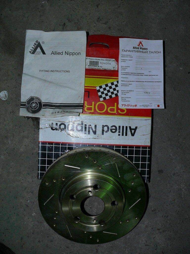

СообщениеДобавлено: Вт июн 16, 2009 12:11 pm
Сообщения: 1935
Репутация: 60 [ ? ]
Даня
вот и номер и фото:
ADC 0169V SL
только это левый диск, нужен ещё и правый, но номер я найти не могу.....

СообщениеДобавлено: Вт июн 16, 2009 12:12 pm
а зачем эти дырочки в диске расскажите плз чайнику..
СообщениеДобавлено: Вт июн 16, 2009 12:14 pm
Сообщения: 771
Откуда: г. Дубна, Моск. обл.
Woolf
Вентиляция
СообщениеДобавлено: Вт июн 16, 2009 12:18 pm
Олег
еще и облегчение)
СообщениеДобавлено: Вт июн 16, 2009 12:26 pm
Сообщения: 1935
Репутация: 60 [ ? ]
а ещё и понты))))

Сообщения: 500
А эти диски(тормозные которые)
Они не направленные?
Их,интересно,местами менять можно? :?

СообщениеДобавлено: Вт июн 16, 2009 1:42 pm
Капитан баржи
Сообщения: 3019
Откуда: Питер\Актобе КZ
Двигатель: EGA
Даня
направленные. И когда заказывать будешь - дебилам в экзисте скажи чтобы не перепутали. Ибо нам с Жекой привезли в одно и то же время - мне два левых, ему два правых. :lol: Дебилы короче, еще и убедить пытались что мы криво заказали. В итоге поменялись с ним и все
Я на драйве
СообщениеДобавлено: Вт июн 16, 2009 1:45 pm
Сообщения: 500
Ну я при них,короче,коробки вскрою и гляну,так?))

Сообщения: 500
Я этим Редискам дозвонился и сказал,что мне хотелось бы левый и правый диск,а он мне говорит,что мол по-другому быть не может!!!
Кароче,я седня туда поеду и менеджеру укажу на этот момент!!! :x

СообщениеДобавлено: Вт июн 16, 2009 3:29 pm
Сообщения: 500
Там номер один:43512-05010
