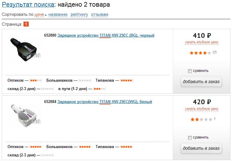

СообщениеДобавлено: Вт июн 25, 2013 1:20 pm
Вот проверенный вариант - рекомендации лучших собаководов.
Комментарий к файлу: Вот в Питере
Снимок.PNG [ 72.58 КБ | Просмотров: 12370 ]
