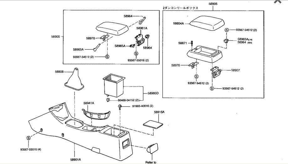

ребят, нет ли номерка на замок? а то подлокотник есть, магнитик на нижнем есть, а замок сломан... надо бы восстановить.
СообщениеДобавлено: Вт дек 24, 2013 11:06 pm
58976-20020
СообщениеДобавлено: Вт дек 24, 2013 11:12 pm
MerTV, это вся защелка в сборе? т.е. верхняя и нижняя части?
а то у меня обе сломаны, да и петля еще.

нашел картинку, кому надо номерки
подлокотник.JPG [ 51.12 КБ | Просмотров: 16398 ]
СообщениеДобавлено: Ср дек 25, 2013 8:09 am
заметь те подлокотник одно и двухуровневый под одним номером...

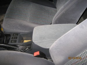

Повторил сей процесс.
а чо, ни чо так получилось... трудности были?

[quote="Donskoi"]Повторил сей процесс.
А нижнюю часть подлокотника красил?

Лень
было кожу серую искать.В целом
потянет, не идеально зато
функционально.Нижню часть не
красил.
Достойно смотрится!

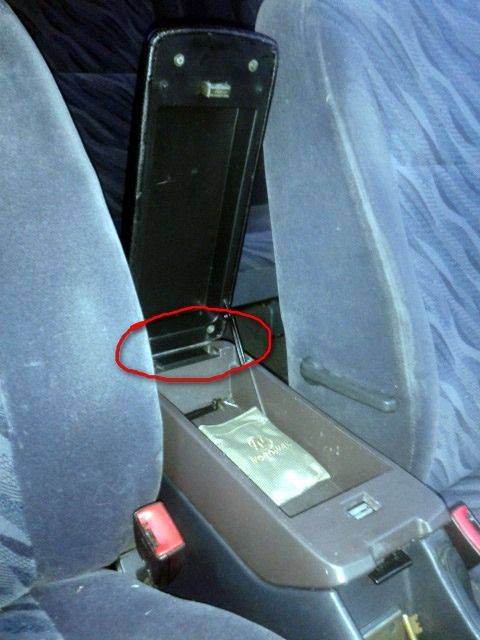

Купил себе тож двухуровневый, но у моего сломана петля верхней части, она пластиковая, на ней есть номер, но он не бьется по эксисту. Какие есть варианты сделать? Колхоз? Номер на той части 58952-20090. На картинке отметил.
20131222_121654.jpg [ 92.74 КБ | Просмотров: 15992 ]
СообщениеДобавлено: Сб мар 29, 2014 5:29 pm
А на моем петля металлическая

Такая же петля вроде и на одноуровневом подлокотнике стоит?Или нет?

ZaCker
Я со своего англицкого переставил и петлю и защелку. Все подошло, при перетяжке кожей подложил порядком поролон-теперь действительно мягкий.

на нижней части, петля металлическая, а на верхней - пластиковая. Крючок не защелкивается, видимо надо подложить под него что-то (из первого поста вычитал)

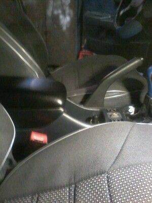

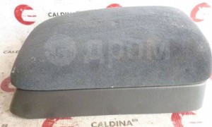

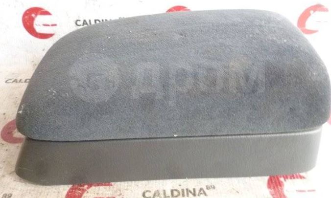

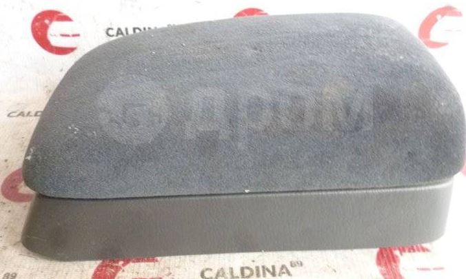

Rash писал(а):
а верхний мягкий слой как на торпедо
у меня с Калдины,верхний слой черный бархат,заводской
такой?
Снимок.JPG [ 46.07 КБ | Просмотров: 13796 ]

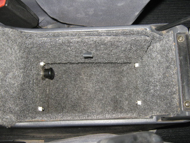

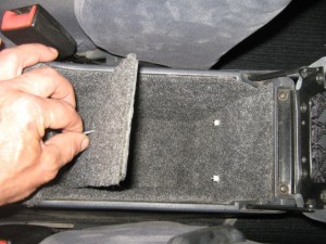

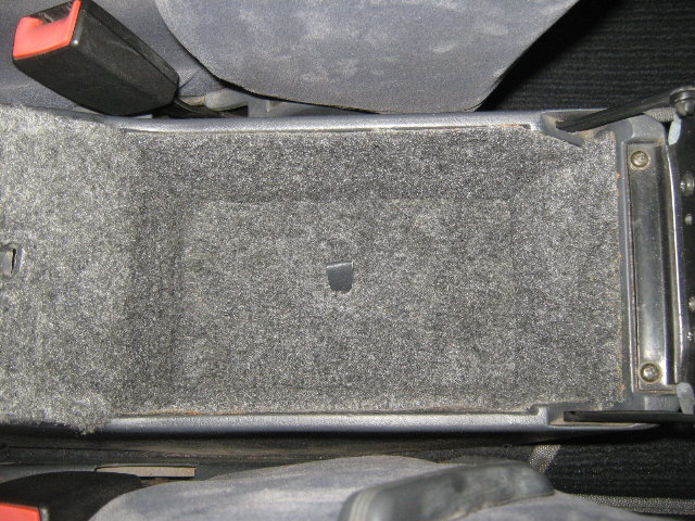

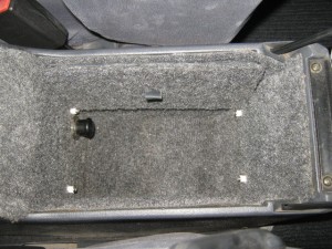

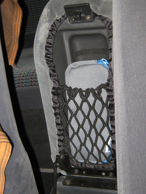

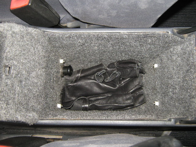

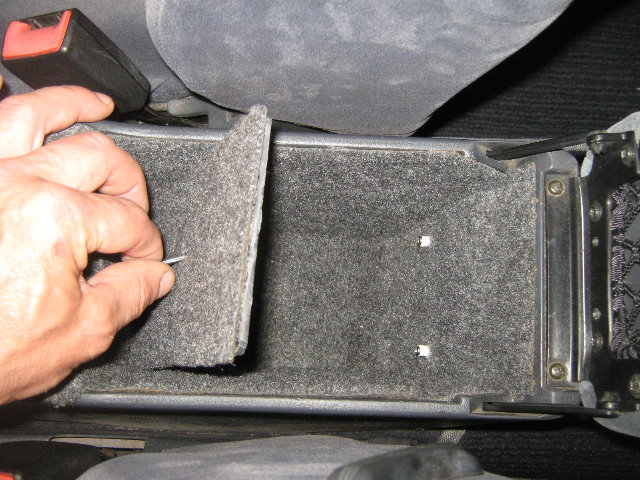

Вот мой вариант. Три отсека+прикуриватель .
В японской КОРОНЕ были двох уровневые подлокотники.Это очень удобно.Но малый отсек для мелочи всякой находится на верхнем уровне.Мне нужно было на оборот.Мелкий отдел (перчатки, прикуриватель для зарядки телефонов и тд., шнуры)что б находился с низу.С верху сумочка с документами.Нашел шпинделя или как их там называют.Мебельная кака на которой держатся стеклянные полки.У меня они на мелких само резах .Крышку смастерил с боковой части торпеды+карпет с донора оригинал.Нижний уровень получился высотой 7,5см.И на самом подлокотнике с внутренней стороны сеточный карман.
