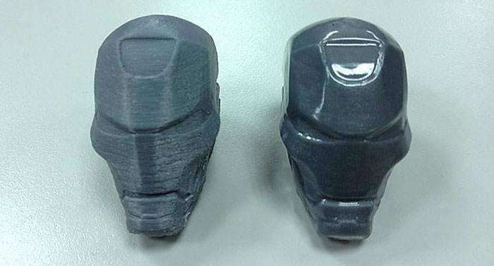

На счет качества, детали из ABS можно обрабатывать парАми ацетона, тогда они будут глянцевыми.
Пример обработки парАми
