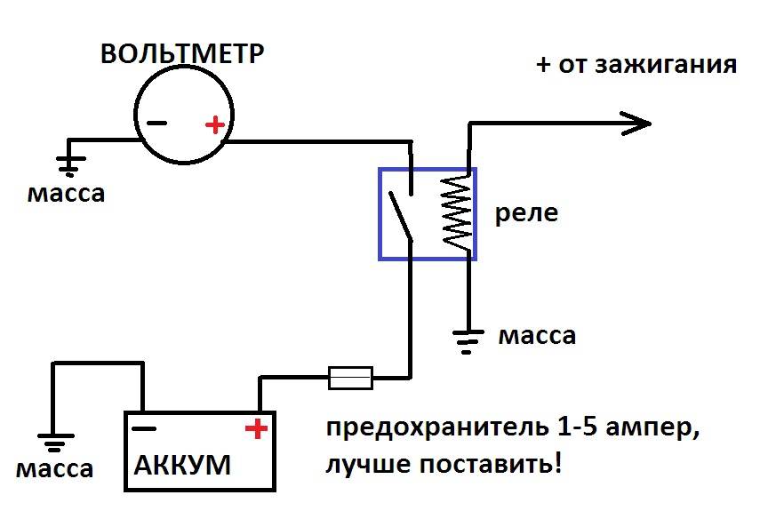

Chepahuh писал(а):
как лучше сделать
Лучше всего плюс от аккума подавать через контакты реле, а обмотку реле
подключить к + от зажигания, так и показания будут с аккума, и при выкл.
зажигании будет отключаться.

не очень силен в электрике, не совсем понимаю как это сделать !)
не могли бы схему подсказать и какое реле купить ?) :?

Chepahuh
Обычное нормально-разомкнутое реле, можно автомобильное (4 контакта),
либо миниатюрное в магазине радиодеталей, вольтметр подключаем так:
минус на массу, а плюс через контакты реле на плюс аккума, обмотку
реле: один вывод на массу, второй туда где появляется плюс при
включении зажигания :) , вот накалякал :D :
Вольтметр.jpg [ 68.4 КБ | Просмотров: 26679 ]
