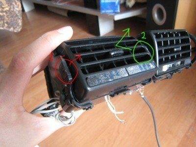

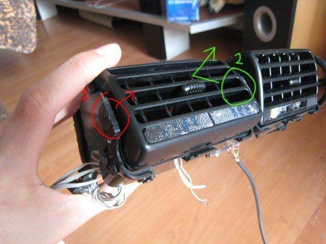

Подскажите как снимать не изуродовав направляющие-лопасти воздуховодов? Хочу почистить, а снять не получается!

DenChugun а вчем проблема - разбираеш все до детальки и выдергиваеш их осторожно начиная со средней... кстати говоря можно лопасти и не снимать вовсе - я их сначала просто зубной щеткой отмыл ... но потом всеже разобрал ,тк решил покрасить все ето хозйяство...

Я не про то как их разобрать, а про то как их вытащить из ниш (ну сами элементы направляющие воздух). Они как на оси сидят, просто отогнуть отверткой одну из сторон!?

Dima - не наводи жути на народ Ж)) все там спокойно разбирается, ничего не трескается и не лопается ( етож тебе не тазо-ваз ) DenChugun смотри - начинаеш со средней лопасти - она выскакивает прощще всего так - руками тянеш вразные стороны верхнюю и нижнюю сторону коробочки - лопасть спокойно выпадает из пазов - остальные при помощи плоской отверточки осторожненько поддевая сверху (чтоб если покасячиш - невидно было) с боковыми осторожнее будь ... там пластик кстати тугоплавкий , типа ризино-пластика поетому не попается просто так....

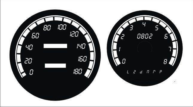

не совсем втему но всеже - про шкалы белые - я вот так себе нарисовал... но так и не поставил

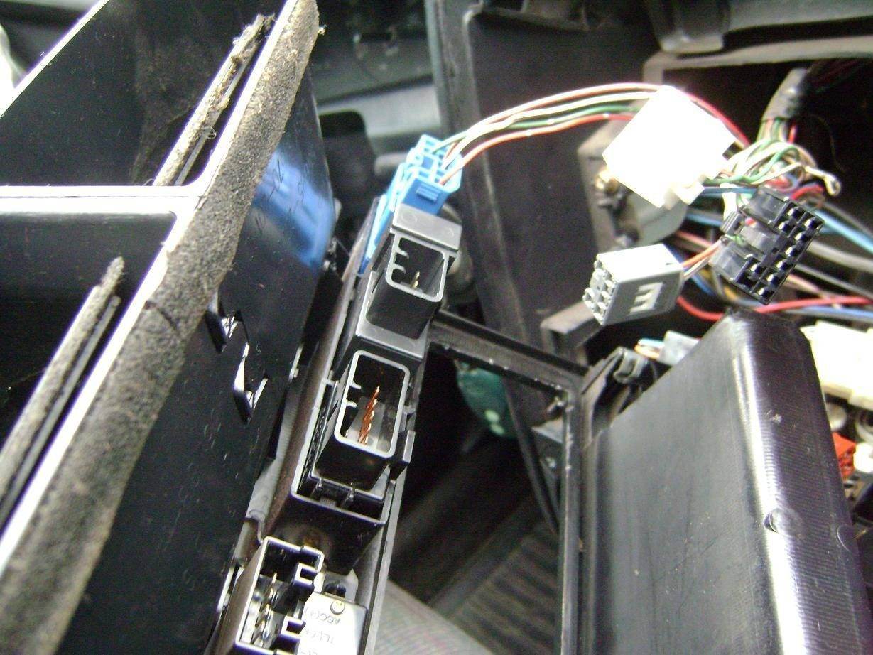

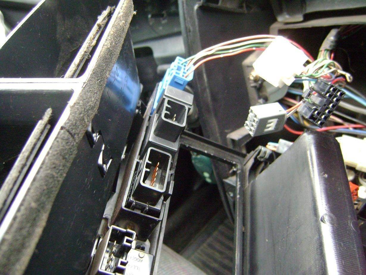

Пацаны,скажите мне,а как посвечиваются кнопки аварийки ,обогрев заднего стекла и задних туманок? у меня,что-то не стали гореть :?

как обычно.. подогрев заднего стекла и задних туманок зелёным цветом,там лампочка обычная желтая.Аварийка тоже -желтобелая лампочка только кнопка будет отображать красной.но она не должа моргать когда ты включил аварийку

Это я понимаю у меня раньше,так и горело,а теперь не горит,вот я и думаю где там лампочки находяться,что то я не видел когда менял нижние лампочки или там в самих кнопках?

короче снимаешь панель, вытаскиваешь кнопки,там свеху увидишь,отвёркой :)

Блин да снимал я когда нижние лампочки менял.вот только не заметил где верхняя и подумал может там в самих кнопках маленькие лампочки :?

В свое время тоже запаролся с этим! :)
Вон, с левой стороны, отверточкой покрутить надо :wink:

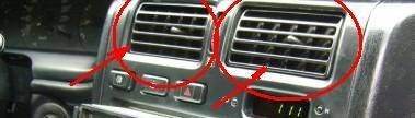

Спасибо, но я блин не об этом чуток! Как сами эти коробочки вытащить, которых 4 шт. по бокам и 2-е в центре. Фух, ну как попроще еще? Не коробочки разобрать, а вытащить их просто из торпеды.

Сорри за офф, но у меня есть нерабочий спидометр и рабочий запасной тахометр, могу отсканить просто и дальше легче отрисовать будет :)

DenChugun - сфотаю для понимания седне, Jackinda - есть уже отсканеные все шкалы ежливче в хайрезолюшне и отрисование в корыле

Да ты так скажи, я пойму :D ! Че их просто сбоков отверткойвыдавливать. Они просто на оськах сидят, а я им края не вижу, сильнее давить сцу, боюсь че нить сломать.

Evgeny_dg, у тебя есть оригинал шкал отрисованный в кореле? Можешь выложить на закачку? интересно поиграться...... может дополнить значком тойота или еще чего то
отрисовывать шкалы надо полностью как на сайте http://www.dynamiitti.com/autodata/mpohjat.html

всё спасибо я уже нашёл и поменял,эти блин лампочки :wink:

DenChugun - короче для начала надо панель снять - далее отцепить блок с воздуханами а далее по картинке... лопасти я уже написал как снять - дерзай :D
