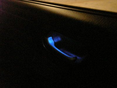

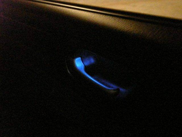

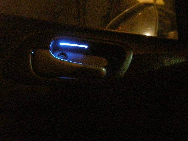

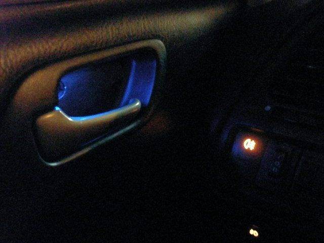

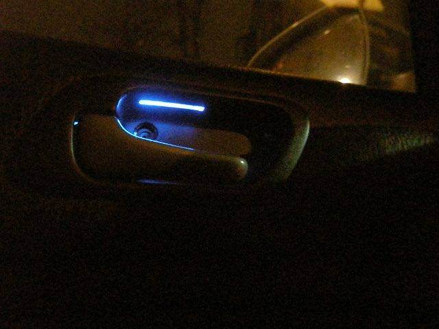

Если не забуду, сделаю Вам фотки подсветки в Аккорде
Ловите фотки.
На улице темно, фотоаппарат в режиме ISO 10000
Комментарий к файлу: Передняя ручка (вид с места водителя)
P2160110.JPG [ 70.56 КБ | Просмотров: 4957 ]
Комментарий к файлу: Передняя ручка (вид снизу)
P2160111.JPG [ 80.04 КБ | Просмотров: 4957 ]
Комментарий к файлу: Задняя ручка (вид с места водителя)
P2160113.JPG [ 72.34 КБ | Просмотров: 4957 ]

это...родное? если нет то что это? ну что за лампы или что там , не могу рассмотреть...

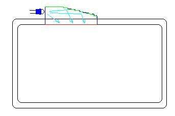

Нет не родное.
Стоят световоды заподлицо с поверхностью, в торце маленький светодиод (обычный не яркий).
Набросал корявую схему световода.
Верхний отражатель сделан ступеньками, наверное для более равномерного распределения света.
Зеленым отражающее покрытие из серебристой краски, Красным полу-матовая поверхность.
Схема подсветки.JPG [7.15 КБ]

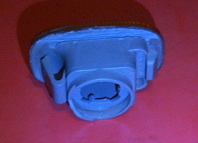

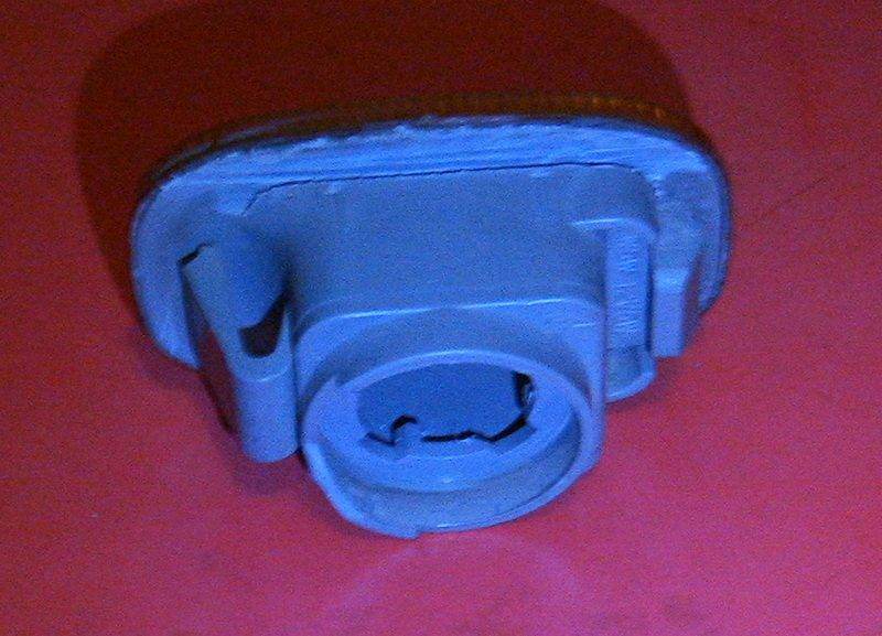

большая просьба подскажите как снять боковой повторитель, книги нет ломать не хочется за ранее спасибо.
СообщениеДобавлено: Пт июл 13, 2012 12:10 am
Сообщения: 983
Откуда: Украина.Днепр
Двигатель: 4A-FE,LB
Элементарно, на узких сторонах у него защелка и зацеп. Сдвигать вперед или назад и оттянуть от крыла ту сторону которая меньше подастся на здвиг.
IMG_0859.jpg [ 180.55 КБ | Просмотров: 4592 ]
