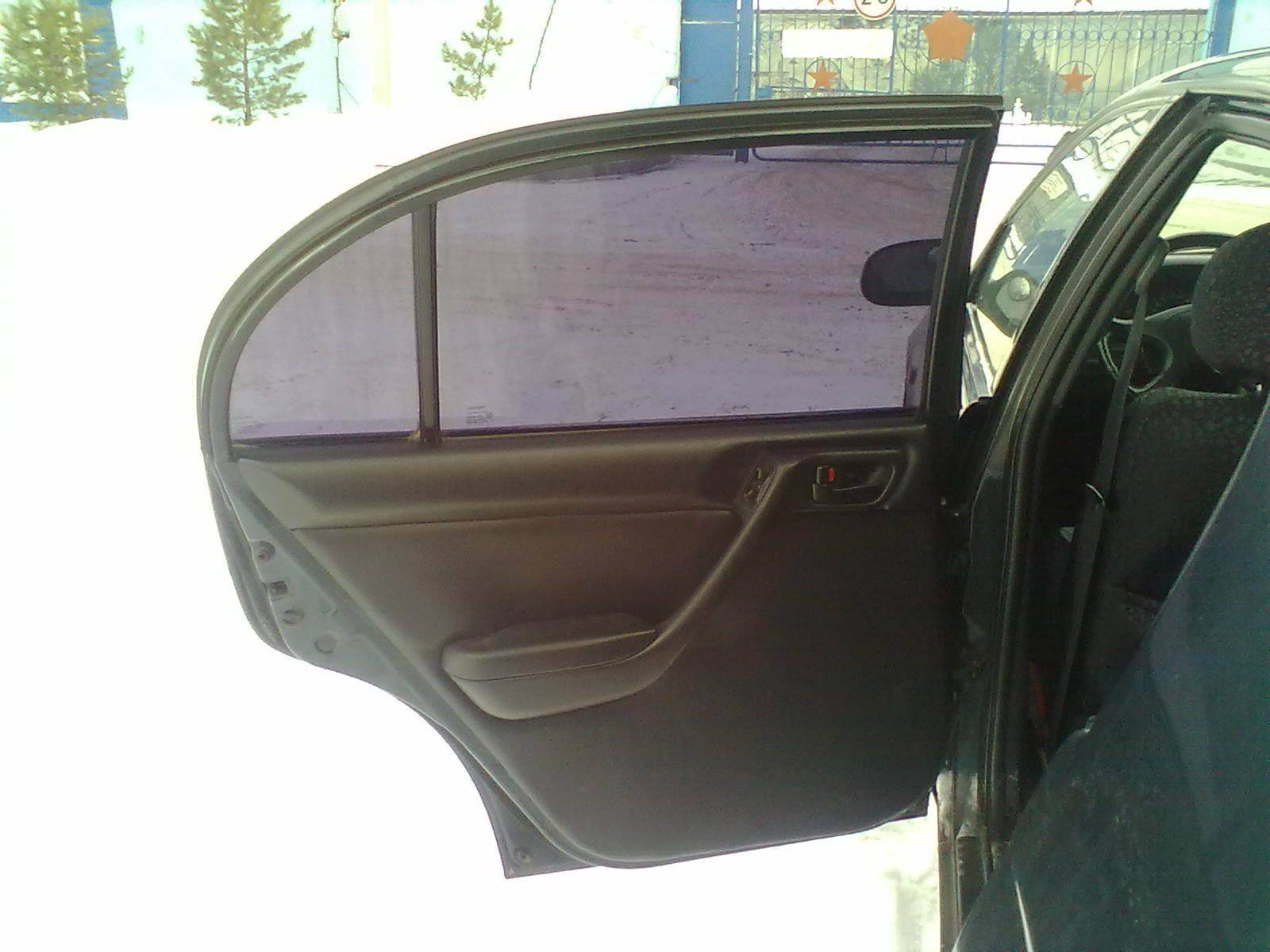

СообщениеДобавлено: Вс окт 14, 2012 1:41 am
Сообщения: 389
PANZERMAN писал(а):
Димон, прими мои респекты. Классно. Строго и стильно. Чем-то мне напоминает Ауди А-6 или А-8.
:spasibo--: Арсений
Mr_Nuke писал(а):
jumper
Я все с нетерпением жду, как будет выглядеть руль! После фотки с дверью захотелось увидеть его еще больше! :D
Скоро Леха, очень скоро! Торпеда и руль с тоннелем. Сиденья пока никак.... :(

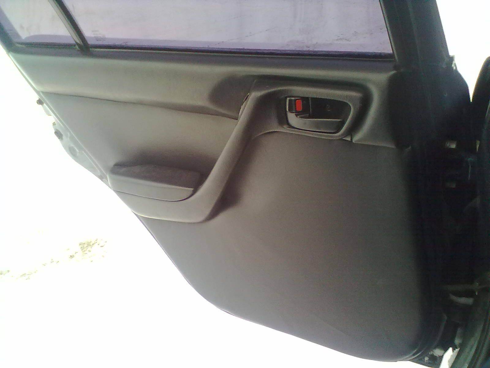

СообщениеДобавлено: Пт янв 25, 2013 4:42 pm
Сообщения: 525
Откуда: Кемерово
Машина: Toyota Carina E GLi
Решил, короче, пойти самым простым путем без всякого клея :) Просто 10мм поролон под кожей и все. Результат ниже. Заданный мною ранее вопрос с ручкой решился сам собой. За качество извиняйте, фотографировал на работе сотовым...

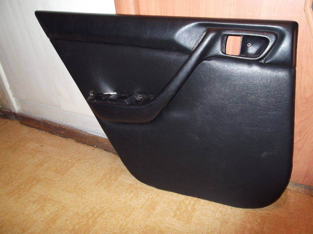

Господа умельцы а не подскажите реально ли переклеить обивку европейки или лучше заказать как на фотках обивку? И уже её шедеврить.
