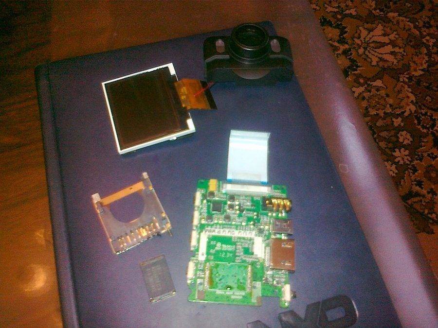

Итак, новости такие. В очередной раз просчитывая, сколько усилий уйдет на программную часть и что из этого получится, я решил посмотреть, как делаются другие подобные устройства. Учитывая, что самое сложное в данном устройстве - это видео вход/видео выход, я полез в устройство видеорегистраторов автомобильных и промышленных (многоканальных). Фото препарированного каркама прилагаю.
carcam.jpg [ 472.11 КБ | Просмотров: 4428 ]
Ну и ??? :?

Интересный момент: в каркаме используется американский процессор Ambarella на плате и базовом софте японской разработки, а продается все это (упаковывается в дешевый пластиковый корпус, пристыковывается image sensor и пр.) - китайцами. :D :D :D
Вернемся к нашим баранам. Процессор, используемый в каркаме, имеет встроенные модули приема и выдачи видео сигналов. Для процессора, который я изначально выбрал для маршрутного компьютера, для добавления функций видео входа и видео выхода приходится ставить по две микросхемы снаружи, да ещё и писать к двум из них (по одной на видео вход и видео выход) программу!
Короче, чтобы долго не распространяться на эту тему, я нашел процессор, который аналогичен каркамовскому (содержит внутри себя модули видео входа и видео выхода) - DaVinchi. Этот процессор уже имеет видевход и видео выход на борту, кроме того, под него уже есть собранные linux и какая-то операционка реального времени. Вобщем, задел в программной части тоже есть. Только, чтобы его получить, надо заказать демонстрационную плату. Собственно эту демонстрационную плату я в данный момент и жду. Она ещё хороша тем, что я на ней могу уже дописывать до почти финала софт, пока будет изготавливаться моя плата.
Добавлено спустя 7 минут 39 секунд:
С одной стороны это выглядит, как шаг назад, но на самом деле это шаг вперед - софт разрабатывать дольше, чем плату. А выбрав такой процессор я уменьшаю работу по разработке софта примерно в два раза.
Добавлено спустя 3 минуты 8 секунд:
Из приятных плюшек, которые даются с этим процессором можно выделить такие:
1. Проигрывание MP3 (аппаратное декодирование). Можно маршрутный компьютер будет использовать как автомобильный MP3 плеер :D :D :D :D
2. Проигрывание JPEG видео (аппаратное декодирование)!!!! Для тех, у кого видео будет выводиться на экран магнитолы актуально - они смогут смотреть фильмы в неплохом качестве (процессор поддерживает качество видео до 720p).
Добавлено спустя 1 минуту:
По стоимости комплектующих выходит примерно то на то.
СообщениеДобавлено: Пт дек 07, 2012 2:01 pm
Может, MPEG видео? :?
СообщениеДобавлено: Пт дек 07, 2012 2:05 pm
Сообщения: 624
Откуда: 77, Москва
Машина: Nissan Patrol W260
Двигатель: RD28T
Честно скажу, не силен в этих мерзких кодеках :D Хотя и компьютерщик, но это так.
Вот информация с сайта производителя этого процессора:
Audio codecs: AAC-LC,G.711,MP3,WMA
Video codecs: JPEG,MPEG4-SP

Да, и ещё новость - видео входов будет два! Только в один момент может быть использован один. Можно будет не только камеру заднего вида поставить, но и фронтальную камеру и выбирать, с какой в данный момент хочешь увидеть изображение. А если завести вход от сигнала реверса - то автоматом переключать изображения от этих камер.
Добавлено спустя 47 секунд:
СергейS писал(а):
artem.levenkov
А если бы была бы функция видерегистратора, т.е. циклическа перезапись старых видео файлов новыми (нужен ещё соответственно дополнительный разьём для флэхи большого обьёма, но это и так понятно) то вообще было бы круто. Просто поставил камеру на зеркало и от воришкам невидно и самому каждый раз его не вытаскивать с кронштейна, а если бы ещё и во время работы в функции регистратора на картинке был бы фрэйм текущей скорости, вашпе кул. Ткнул ::gaishnik: носом в картинку, вот типа видиш я ехал 60 Км/ч, а не 160 :ts_ss: :D
Так собственно я к чему веду. Это уже видеорегистратор с функциями маршрутного компьютера какой-то получается. Причем по цене маршрутного компьютера.
