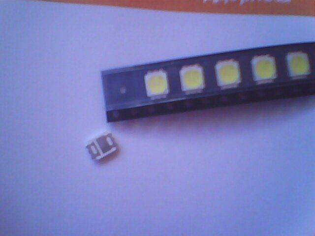

спасибо, созвонился с товарищем, через которого достались, он кому-то трубку передал, в общем ТТХ такие: Ток 350 мА, напр 3,2-3,4В, 110 Лм, температура света 5500-6500 К.
а ноги у него две.
СообщениеДобавлено: Пт мар 25, 2011 1:14 pm
а ноги у него две.
Эээ, пошютиль да? если дашь 350 мА - думаю больше секунды не отработают. 6 ног даже на твоей фотке видно - по 3 сверху и снизу. :)
З.Ы. с одной стороны все аноды, с другой все катоды.
СообщениеДобавлено: Пт мар 25, 2011 1:22 pm
Присоединяюсь к мнению SaiD
Напутал что-то твой товарищ :)
СообщениеДобавлено: Пт мар 25, 2011 1:23 pm
Сообщения: 991
Откуда: Брянск, Орёл
Машина: KIA SPORTAGE
Двигатель: 2.0 бенз

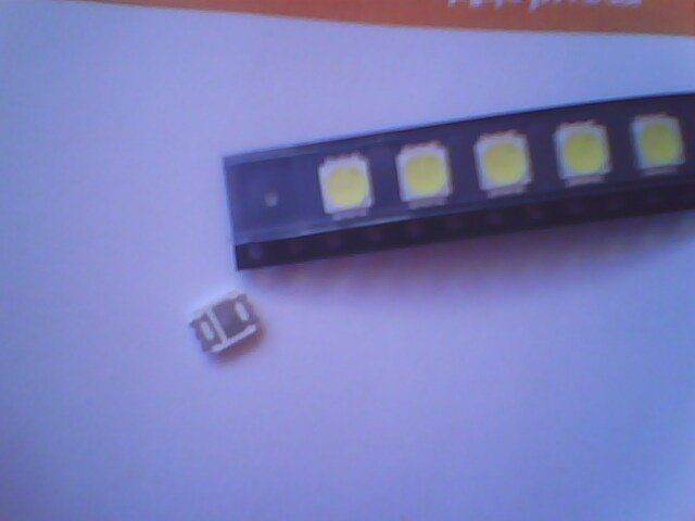

нет не шучу, их с завода, который занимается изготовлением ламп дневного света на диодах достали.
Ноги две вот фото.
Думаю, что ток все-таки 350 мА. Буду варганить себе DRL. Осталось только найти коллиматоры (линзочки) и блок стабилизирующий ток. Благо их в интернете немеряно. Покупать DRL не хочу, хочется самому поковыряться...
svetodiod2.jpg [ 27.53 КБ | Просмотров: 4432 ]
СообщениеДобавлено: Пт мар 25, 2011 1:30 pm
ВM1978
Блин, а точно с низу подругому выглядят. Ну попробуй на одном - если один и спалишь - пережить можно. И снизу наверное теплоотвод как-то должен цепляться.
СообщениеДобавлено: Пт мар 25, 2011 1:32 pm
При токе 350 мА и прямом падении напряжения 3,2-3,4 В, как писал, мощность диода составит около 1 Вт. Такие диоды бывают, но они обычно более крупные и снабжены радиатором.
А впрочем халявные и спалить не жалко...

Rash
в том то и дело, что когда договаривался о том, чтобы мне их надыбали, говорил что надо 1Вт-ные, вот собственно их и притаранили. Вопрос с радиатором стоит остро, сижу в нете и ищу где поближе есть, чтобы заказать. Самостоятельно радиатор не представляю как сделать... Вернее теоритически представляю, а вот практически не смогу. Легче заказать их.

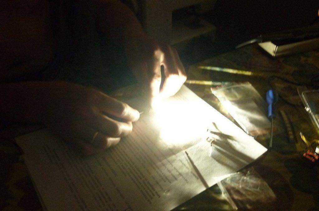

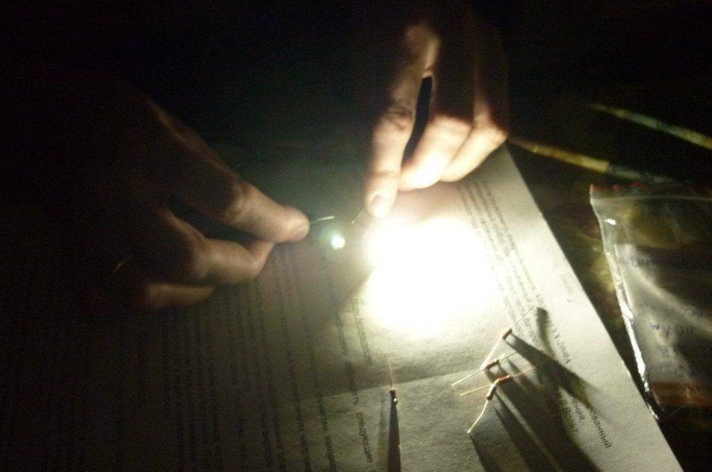

Mouflon писал(а):
Подай на него 300mA - если будет греться то надо охлаждать...
греется, но светит хорошо, вот фото при подаче 8.8 В через сопротивление 30 Ом.
подскажите кто-нибудь термопасту какую-нибудь для монтажа этих диодов на радиатор... аналаг какой-нить вот этого http://www.dealextreme.com/p/fujik-sili ... -like-4579
Комментарий к файлу: в полной темноте
P1050815.JPG [ 298.63 КБ | Просмотров: 4425 ]
