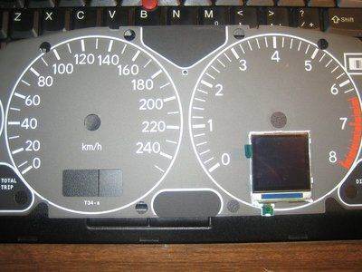

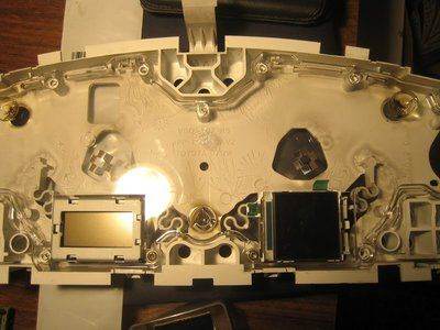

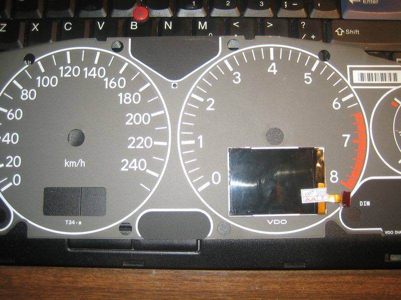

А пока ждём платы, пришёл малый дисплей и 10 разъемов для него. Примерил на приборку Авенсиса. :ig_ro_ki:
IMG_3755s.jpg [ 81.42 КБ | Просмотров: 4713 ]
IMG_3756s.jpg [ 74.77 КБ | Просмотров: 4713 ]
IMG_3757s.jpg [ 83.67 КБ | Просмотров: 4713 ]

artem.levenkov
Пилить приборку я однозначно не буду. А куда его можно удобнее впиндюрить чтобы с проводкой проблем не было?
