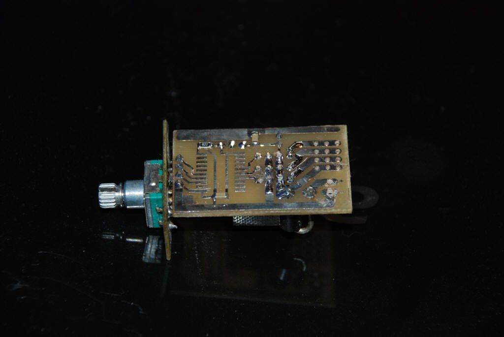

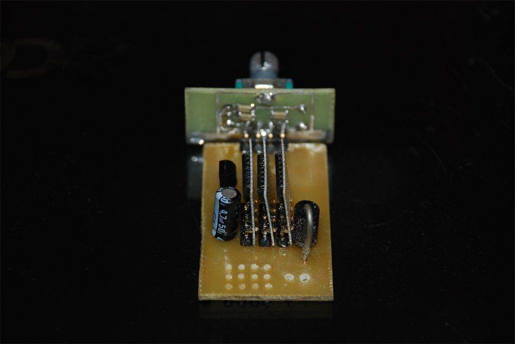

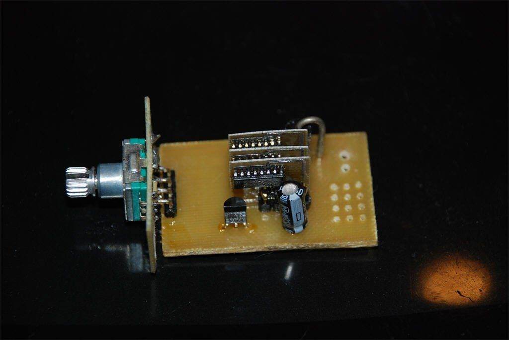

Ну как то так оно получилось....
PS... Кстати, это пока ещё прототип, поэтому не судите строго за всякие косяки и нестыковки...
Комментарий к файлу: Правый бок
DSC_8739_1024.jpg [ 60.84 КБ | Просмотров: 8344 ]
Комментарий к файлу: Вид сзади.
DSC_8740_1024.jpg [ 50.01 КБ | Просмотров: 8338 ]
Комментарий к файлу: Вид со стороны дорожек. процессор не запаян...
DSC_8746_1024.jpg [ 49.92 КБ | Просмотров: 8336 ]
