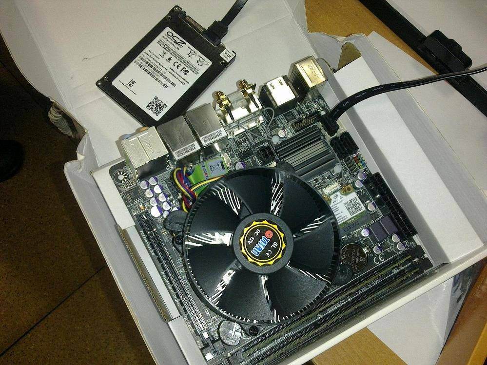

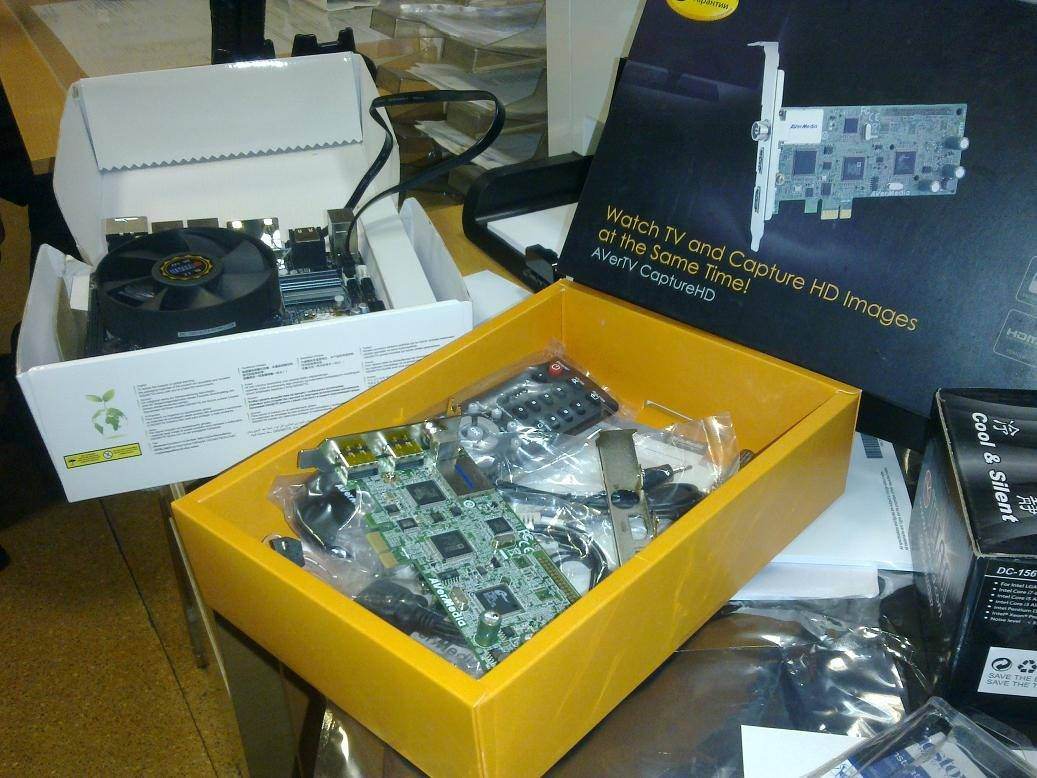

Материнку взял GIGABYTE GA-Z77N-WIFI (rev. 1.0),так как на Асусе,которую планировал купить изначально моего проца не было в списке поддерживаемых.Связка пентиум+асус заработала бы скорее всего,но возможно пришлось бы обновлять биос.Тюнер пришлось взять Аверовский,так как только у них есть карты низкопрофильные с нужным мне PCI-E,думаю будет работать не хуже Бехолдера.После установки 7-ки всё работает шустренько,конфигурация получила от винды довольно высокие оценки,за исключением видео-4,9 что впрочем неудивительно.По теме,в Белоруссии куплен блок питания и безкорпусной монитор Самсунг 7-ми инчевый.Также жду рамку для панели моей машины,монитор будет либо в неё инсталирован,либо будет куплена 2 дин рамка,там посмотрю что лучше.Из комплектующих куплена большая часть.Для начала всё соберу на "столе" и буду настраивать.Если подвернётся гараж,то после НГ буду инсталировать в авто,но скорее всего придёться ждать лета.

Не вижу ссылки на бокс.....Мамки ITX стандартны по размерам 170х170,только учитывай что с тюнером PCI-E,с низкопрофильным даже,высота будет в районе 70-80 мм,отсюда и выбирай размеры корпуса.

Ну мать ITX точно встанет,только лучше брать мать с интегрированным процессором.Либо искать процессор с низким энергопотреблением,чтобы можно было поставить кулер с пассивным охлаждением.Точно не знаю,есть ли на 775 сокете такие процы,там миниум 65-ть ватт,а это порядка 100 градусов,так что пассивным охлаждением не обойтись.Если хочешь готовое решение,то лучше ищи Infill 4G,можно б/у за 15-25 найти.
Добавлено спустя 3 минуты 22 секунды:
По поводу юсб,девайс в форм-факторе PCI либо PCI-E,всегда лучше чем юсб-девайс.

Бери сначала бокс,а уж потом всё под него подберёшь исходя из его размеров.Ты суть не уловил,если поставишь "горячий" проц,то придёться ставить и громоздкий кулер с вентилятором,который может и не поместиться в данном боксе.Потом,подобный товар на ебее лучше брать только перечитав все отзывы.Все подобные китайские поделки ведут порой себя неадекватно и как бы можно просто выкинуть деньги на ветер.
Добавлено спустя 6 минут 8 секунд:
Р.С.Зачем тебе винт в компе на 1000гб?Винт нужен под винду и приложения.Можно потом внешний винт по юсб подключать.Звуковуха будет обязательно,внешняя,пока не определился,но это позже.

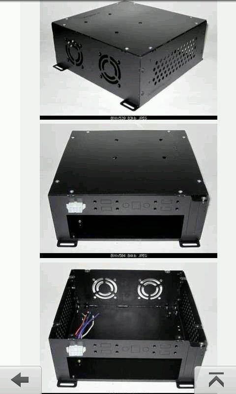

Второй день ломаю голову на предмет выбора корпуса.Если не использовать карты PCI-E,то корпус размером 200х200х60 найти не проблема.А вот если использовать.....Ну никак мне от тв отказываться не хочется.Придётся заказывать хэнд мэйд,подороже выйдет,ну деваться некуда,на compcar.ru есть человек,который изготовит мне корпус.
 Заголовок сообщения: Re: Офисный тюнинг каров
СообщениеДобавлено: Пн дек 03, 2012 7:41 am
Корпус будет как на фото 200х209х85,обещали сделать на этой неделе.Ждёмс.

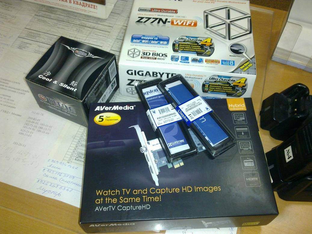

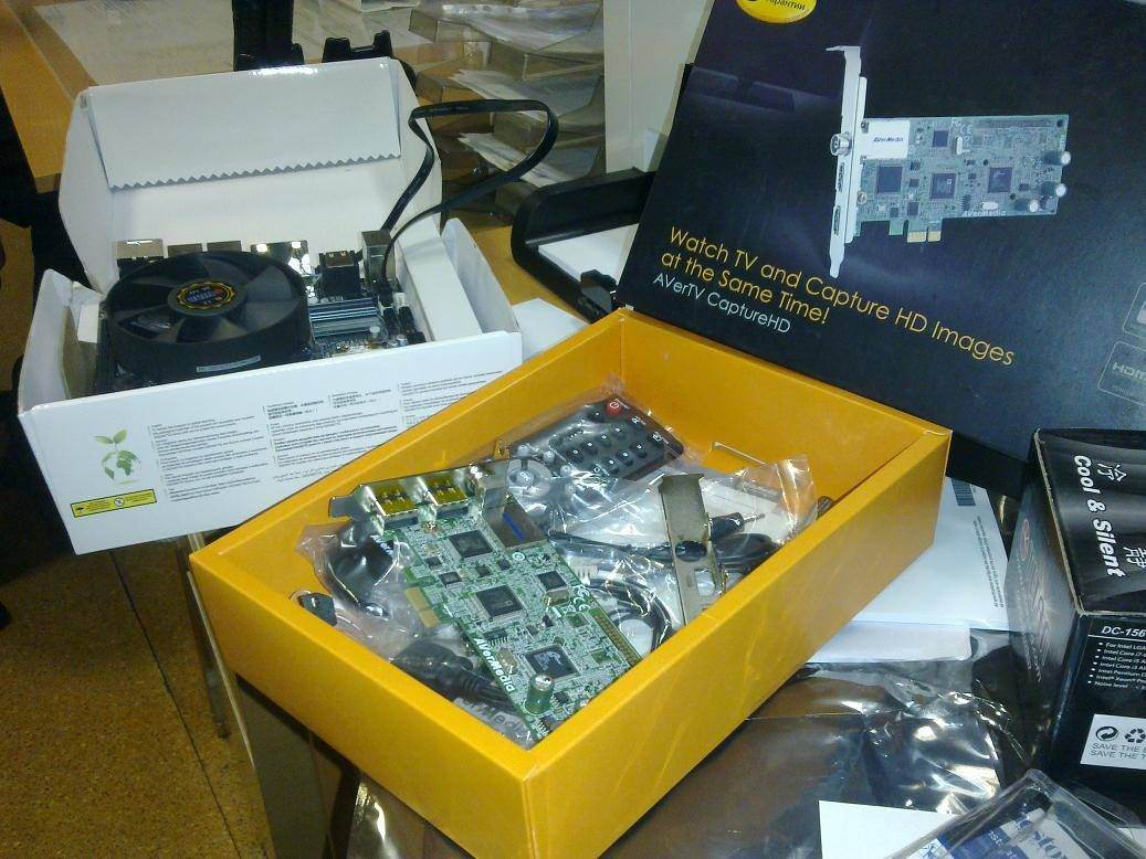

СообщениеДобавлено: Пн дек 03, 2012 10:54 am
Затраты на сегодняшний день:1.Gigabit GA-Z77N-WIFI-3765 р 2.Процессор Intel Pentium G2100T(2770 руб-новый)+вентилятор-250 р 3.Память DIMM DDR 3 1333 mhz 2gbx2-720 р4.Блок питания+миниклава+ардуино-4000 р 5.TV-тюнер AverMedia AverTV CaptureHD PCI-E-3150 р 6.Усилитель Феликс Дарк Блю 4(3500 руб-б/у) 7.GPS-GlobalSat BU-353(1500 руб-б/у) 8.Монитор Самсунг 7 дюймов+переходная рамка в авто-4700 9.Адаптер типа ELM 327 USB, Bluetooth для БК 10.Веб-камера Логитек с920-3000 р 11.Корпус от Стаса-3700 р 12.SSD-1710 р
Итого:32765.....Это ещё не всё,но думаю в 35-ть уложусь.
