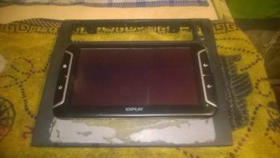

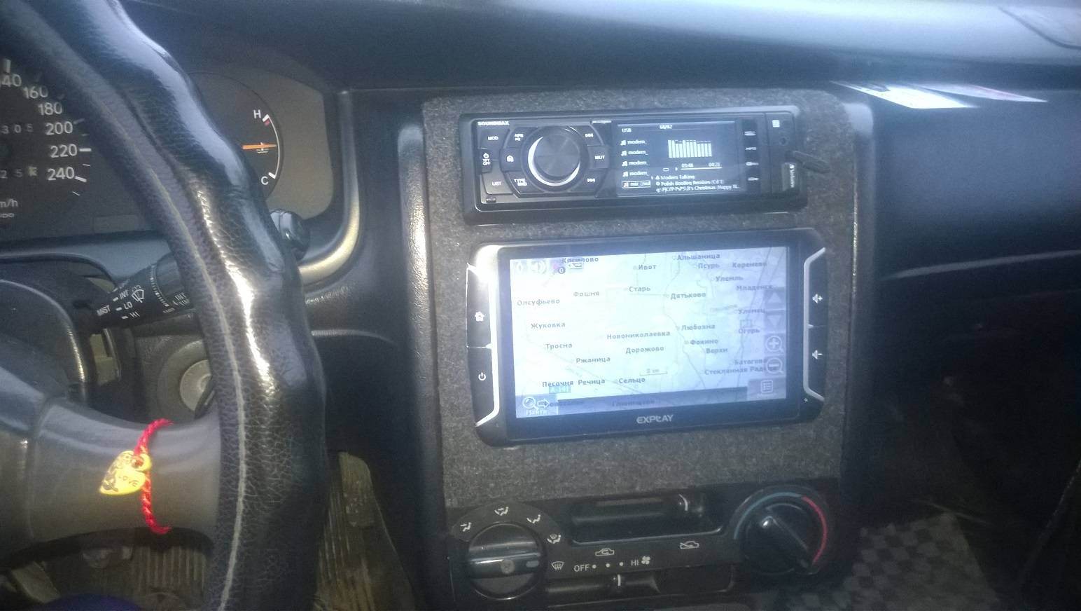

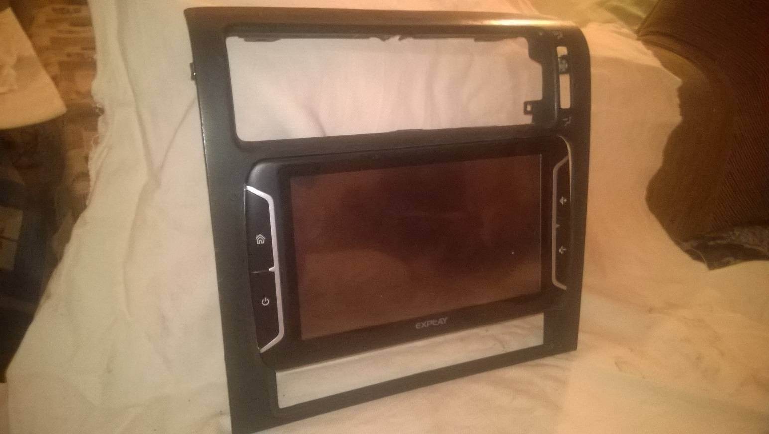

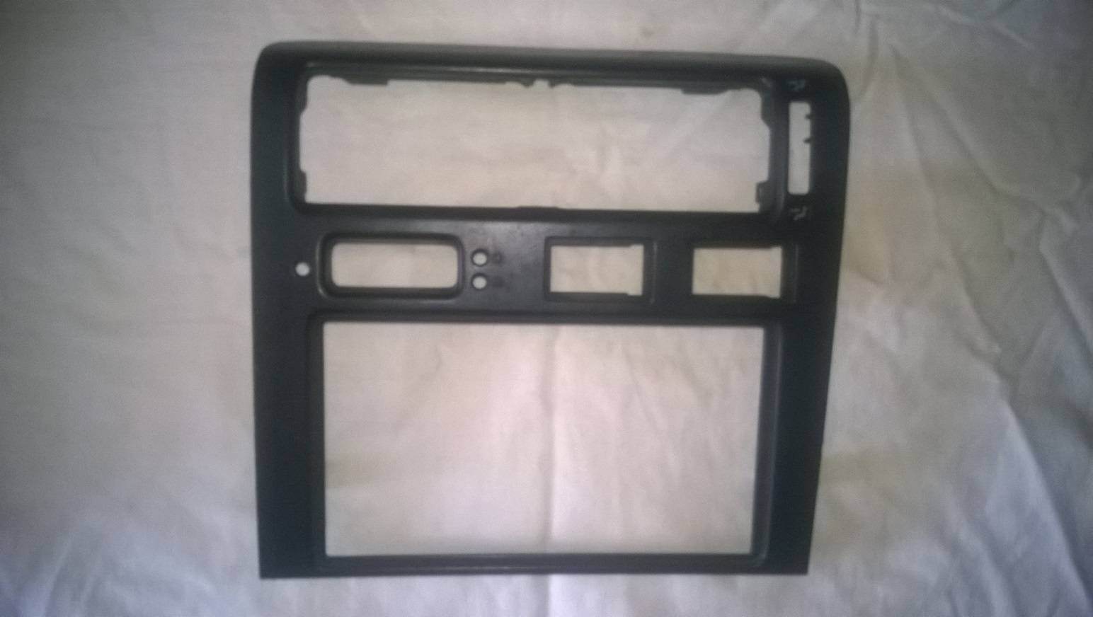

http://ffclub.ru/topic/314720/ Вдохновение черпал отсюда.Родную панельку резать не стал,благо была от япошки.
Музыка с магнитолы вполне устраивает,а вот навигатор захотелось установить.
Комментарий к файлу: Первым делом удалил центральные дефлекторы,туда вставил мафон.
Сам воздуховод от печки заглушил намертво,надоел холодный ветер.

Комментарий к файлу: Резать вниз некуда,можно ослабить стойки крепления.Пришлось удалить кнопки и часы.Часы выкинул,а кнопки переехали на центральный тоннель
WP_20150110_016.jpg [ 389.24 КБ | Просмотров: 6217 ]

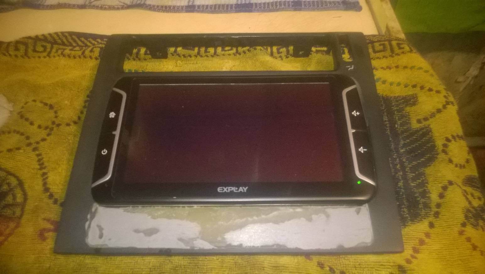

Комментарий к файлу: После высыхания эпоксидки и обработки наждачкой
WP_20150116_003.jpg [ 457.44 КБ | Просмотров: 6217 ]
Комментарий к файлу: Вывести лицевую сторону не получилось,
со шпатлевкой не работал не когда.
WP_20150117_002.jpg [ 129.08 КБ | Просмотров: 6217 ]

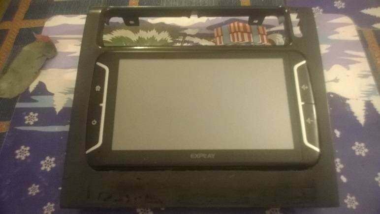

Комментарий к файлу: Заклеил материалом которым до этого перетягивал потолок
WP_20150303_006.jpg [ 390.16 КБ | Просмотров: 6217 ]
