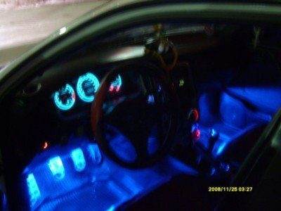

Вот тоже сидел на досуге, разбирал собирал вот и собрал...
Комментарий к файлу: Карина Е лифтбек 94г.
Фото0155.jpg [ 123.74 КБ | Просмотров: 9092 ]

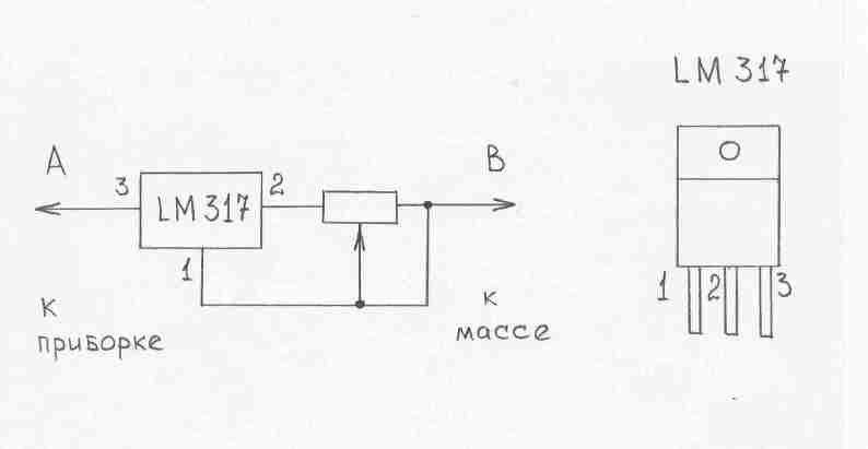

СообщениеДобавлено: Пн ноя 08, 2010 3:05 pm
Любителям светодиодной подсветки приборки посвящается! :D

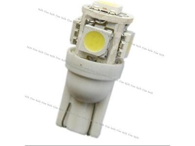

Многие форумчане столкнулись с тем, что при замене в подсветке приборки лампочек на диоды штатный регулятор подсветки перестает работать. Предлагаю желающим собрать простейшую схему регулятора на микросхеме LM317 (или ее аналогах), включенной по схеме стабилизатора тока. В точках "А" и "В" схема включается вместо штатного регулятора, "А" ведет к приборке, к установленным в ней светодиодам, "В" - к массе. Переменный резистор для таких 5-диодных ламп подойдет 100-200 Ом, подбирать экспериментально в зависимости от типа и количества используемых светодиодов. Подсветка получается плавной, а не ступенчатой, как в штатном регуляторе. Микросхема не греется.
5 smd led.jpeg [8.7 КБ]
Regulator.jpg [10.31 КБ]

А для тех кто не дружит с микросхемами есть вариант и неодин.
1.Заменить на штатном регуляторе сборку резисторов на 3шт от22 до 47ом большой мощьности(1-2ватт) - получаем ступеньчатую регулировку.
2.Поставить вместо переключателя проволочный переменный резистор на 150-200 ом тоже боьшой мощьности - получаем плавную регулировку.

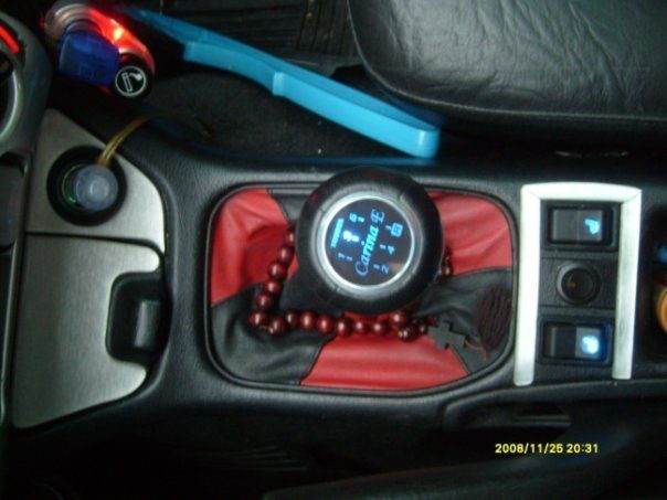

вот у меня :?
Комментарий к файлу: качество не очень!
x_7593c0d2.jpg [ 33.79 КБ | Просмотров: 9042 ]

ROMAN10RUS как ручку кпп так сделал?))
Carina E хэтчбэк 94 год... двиг 1,6 4A-FE LB (продано)
Nissan Almera Classic 06 - поменял и отчасти пожалел
СообщениеДобавлено: Пт ноя 19, 2010 8:05 am
Сообщения: 1025
Машина: Avensis T22
ROMAN10RUS писал(а):
вот у меня
ИМХО, набалдашник на ручке КПП от Ауди? Или нет?

Набалдашники приобретались ещё на старом форуме, через Дена (сейчас он на Мазде 6...), вроде бы из Польши...
