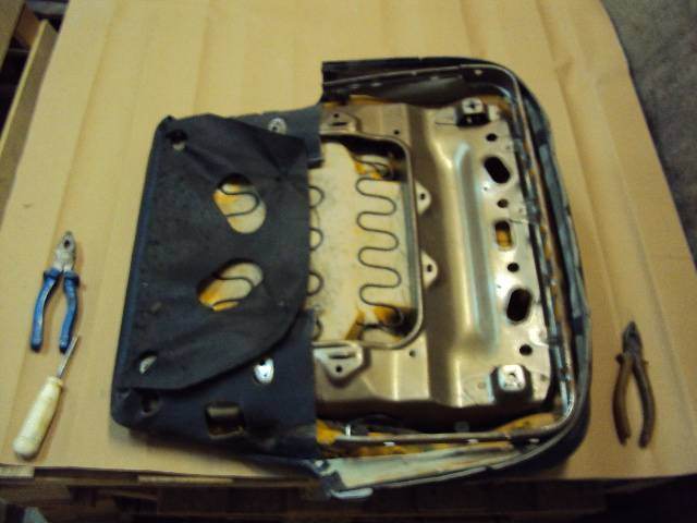

Их непросто идентифицировать друг с другом :shock: они немного подгорели, а местами спеклись вместе по несколько проводов...

Проводка сиденья отремонтирована :) все регулировки, подогревы и вентиляторы работают. Ищу нижнюю часть родного водительского сиденья для переделки под Рекаровские салазки. Возникает вопросик-у "англичанок" и "японок" нижние каркасы передних сидений одинаковые или имеют конструктивные отличия?

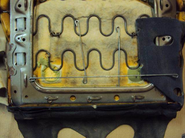

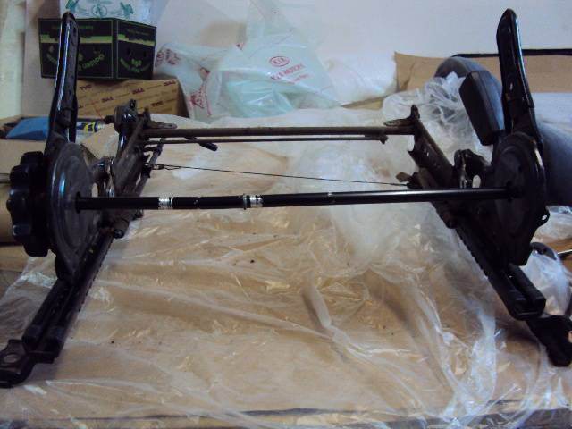

Может есть у кого фото переднего сиденья-нужен вид снизу, со стороны салазок :) (любого, левого или правого)?

Все что есть, водительское.
7.JPG [ 162.68 КБ | Просмотров: 12245 ]
DSC02175.JPG [ 163.31 КБ | Просмотров: 12245 ]
DSC02184.JPG [ 164.03 КБ | Просмотров: 12245 ]

Огромное спасибо!!! А вида на салазки сбоку нет случайно? :?
