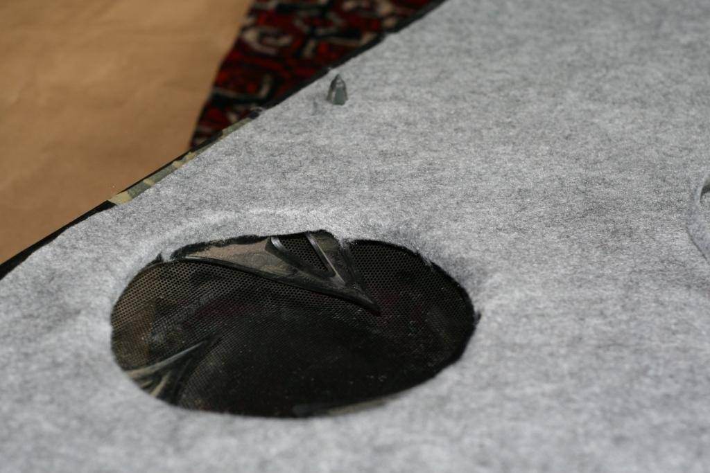

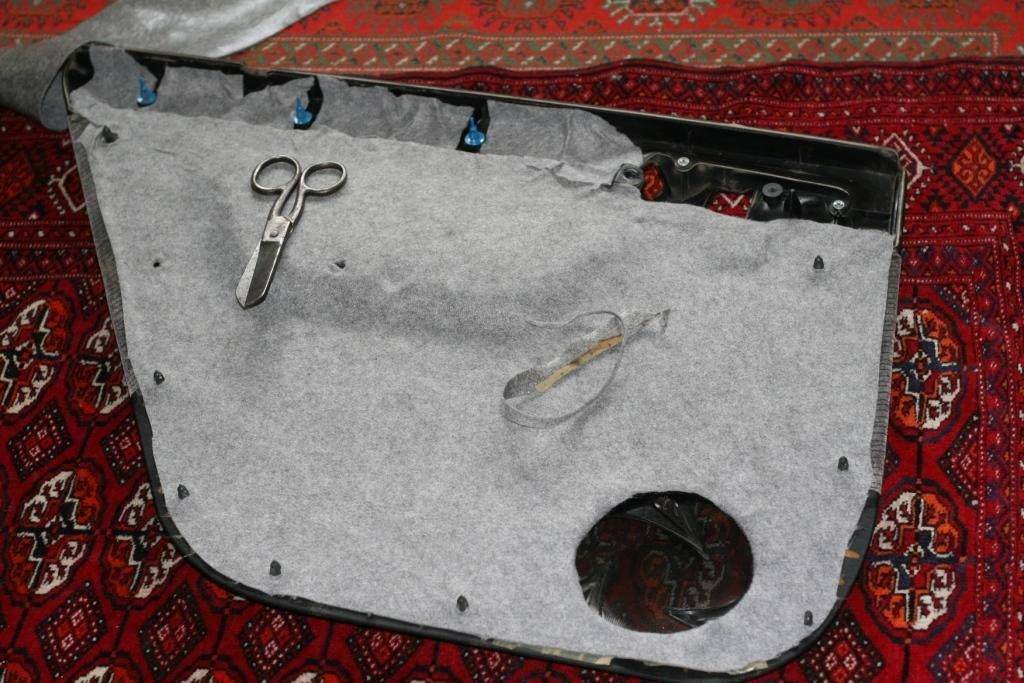

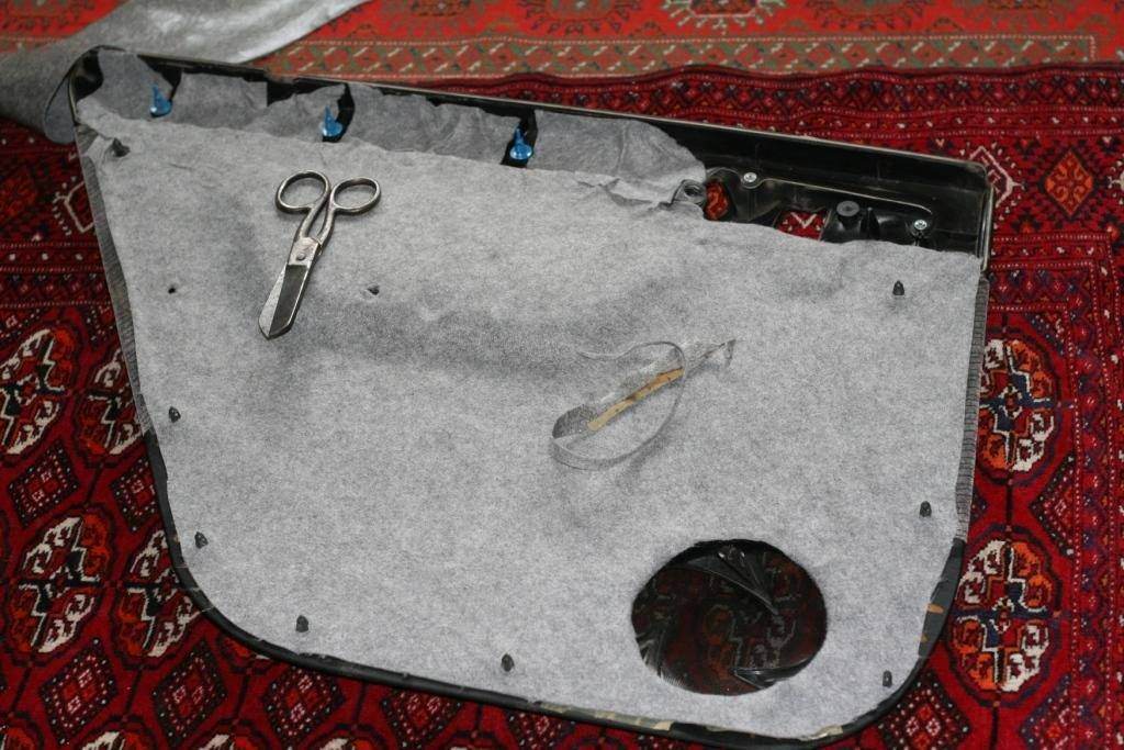

Всем салам. Сегодня пробовал сделать шумоизоляцию двери.
Делал впервые строго не судите :?
Материалы: Битопласт и сырая резина наверное :D
К сожалению я не фоткал как внутривенную поверхность клеил сырую резину :?
А клеял вот сюда
Потом закрыл как здесь
Сверху наносил Битопласт
Далее собрал обшивку и все :)
