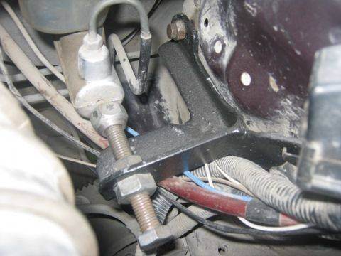

kostol
А выложи фото упора,если не трудно :?
Видел такой у Сергея MerTV...наверное точнее будет не упор,а усилитель крепления гтц..Сравнивали работу гтц у меня и у него,при нажатии на педаль тормоза.С усилителем гтц стоит намертво..У меня наблюдали болтанку гтц относительно щитка к которому он крепится..

Пожарник писал(а):
kostol
Делал сам,из того что под руку попалось,мне главное,чтобы работало,тем более под капотом не видно.
63553d8s-480.jpg [ 54.43 КБ | Просмотров: 8391 ]
