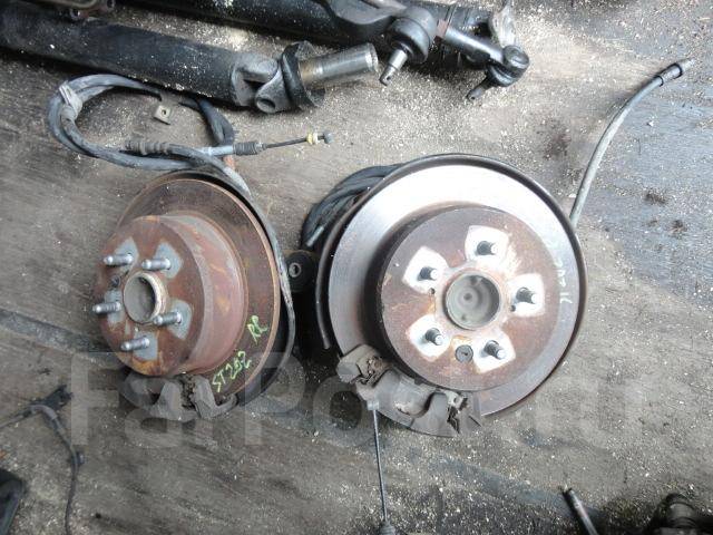

вот они
http://static.baza.farpost.ru/v/1409658324268_bulletin
к стати еще вопрос,надо сайленты менять в продольных рычагах,они в цапфе и в рычаге одинаоквые?,по форуму кто что говорит
это к стати еще один из основание поменять кулак,мне нужен там живой сайлент)

Ставил от Carina ED c 202 кузова ЗДТ. Все встало БОЛТОН. Тросы я ЕДшные кстати оставил - пришлось сделать клипсы правда для крепления в районе коромысла , но уже как 1,5 года нареканий нет). На Д2 есть чертеж клипс.
Еще один момент, если все таки намерен кулак менять...то сразу найди горелку и "кувалду" и купи болты новые, т.к. я свой кулак не смог снять по причине того, что болт закис в обойме сайлента насмерть. В итоге ноставил только ступицу от ЕДшки (она на в районе 5 мм вылет уменьшает).

болты уже купил)сайленты хотел менять,знал что закисли так что,без балгарки не обойтись)

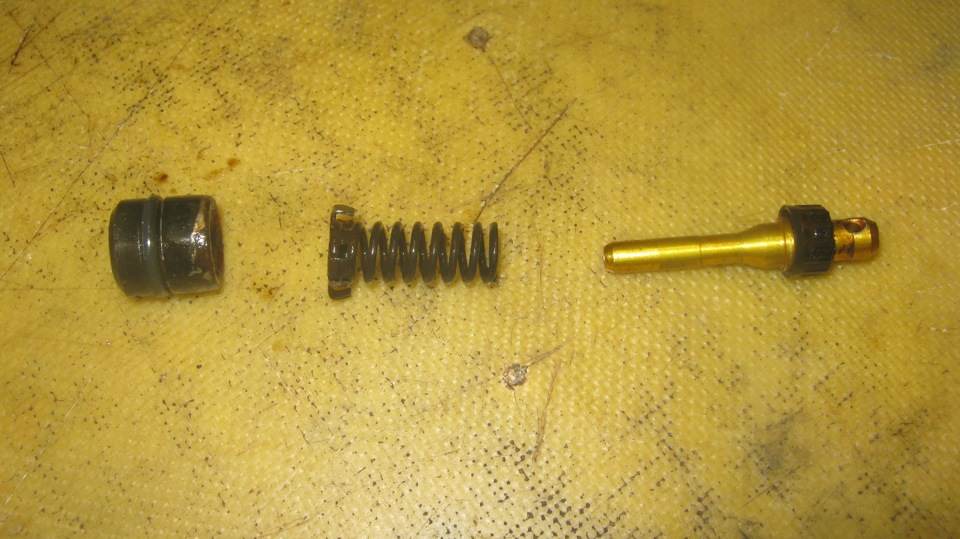

Эта запись в большинстве для тех, кто свапнул себе барабаны на диски.
Значит предыстория-свапнул уже давно себе перед ГТТ, зад дисковые, как результат зад даже зимой на снегу не брал, притом что АВС ки у меня нет, суть в том, что давление тормозной жидкости на барабанных меньше, чем на дисковых, в итоге зад дисковый не дотормаживает.Есть выход, надо менять распределитель тормозных усилий, который находится на моторном щите, трабла в том, что найти такой без АВС ный очень тяжело, или с доставкой выходит кругленькая сумма.Решил заказать обычный барабанный, выкинуть с него потроха, заказал, пришло, тут опять не состыковка, пришел зеленый, а в инете как бы писали, что зеленые идут как раз для дисковых.Продавец с разборки снял его с машины с барабанными тормозами, но написал что трубки все меняные может и этот распределитель меняный, может статься что он как раз тот, который мне нужен.Ну значит поставил я его, толку ноль, правда не прокачивал, не с кем было.Ну и стало интересно, смогу ли я свой барабанный разобрать, в итоге ничего сложного, главное знать как, первый колодец я помучался, второй за две минуты разобрал.Фишка в том, что в тот день я его и не думал разбирать, и фотик с собой не взял, а показать как разбирать очень хотелось, ну вот специально для вас разобрал зеленый с разборки, заодно посмотрел отличие потрохов.

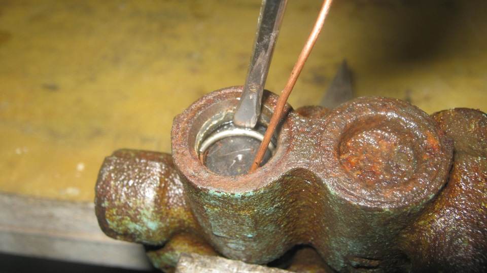

Первое это снимаем защитные крышки, они на герметике.
f864592s-960.jpg [ 133.78 КБ | Просмотров: 13331 ]

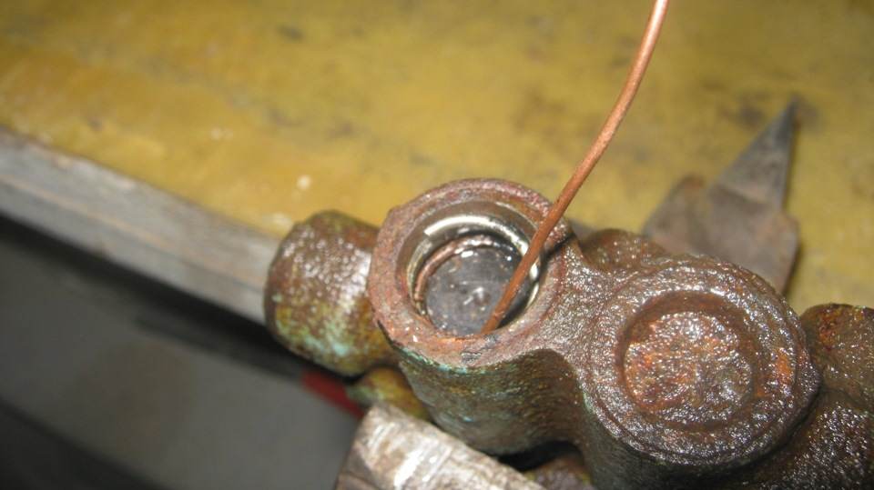

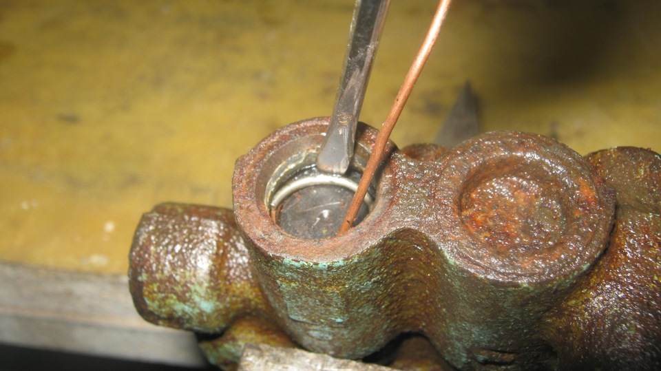

Второе, берем медную проволоку, например жилу с медного провода, которым в квартирах проводку делают, по диаметру примерно равной стопорному кольцу.Нажимаем на поршень отверткой и подсовываем проволоку между поршеньком(я его так обозвал) и стопорным кольцом так, чтобы она находилась по его концам.
4264592s-960.jpg [ 103.03 КБ | Просмотров: 13331 ]

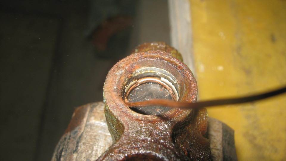

Давим на отвертку там, где у нас заканчивается конец медной проволоки, может не получится с одной стороны, попробовать с другой, кольцо отойдет, там уж еще одной отверткой помочь осталось и оно у нас в руках.Я пробовал в наглую разобрать, но прикол в том, что на поршеньке выемка, и как на него не дави, оно в выемку попадает.
5a64592s-960.jpg [ 141.04 КБ | Просмотров: 13331 ]
4e64592s-960.jpg [ 114.27 КБ | Просмотров: 13331 ]

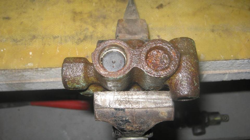

Дальше очищаем поверхность над стопорным кольцом от герметика, если на выемке под кольцо есть острые края, лучше их как то сгладить, потому как при вытаскивании поршенька можно повредить уплотнительное кольцо, так же не помешает тормозухи немного капнуть, для безопасного изъятия того же поршенька.

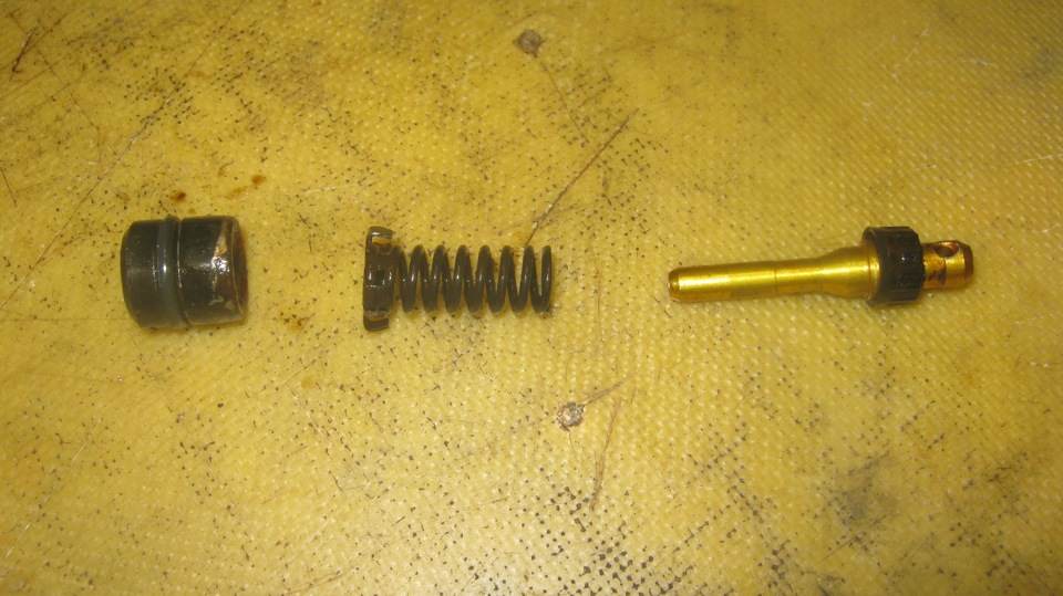

Дальше берем подходящий гвоздь, по диаметру подходящий в отверстие канала, и выталкиваем поршенек с обратной стороны.Вываливается сам поршенек с уплотнительным кольцом на нем, пружина, столбик(не знаю как правильно его назвать), оставляем только пружину и поршенек, собираем обратно.Со вторым цилиндром так сказать, то же самое проделываем.
964592s-960.jpg [ 168.63 КБ | Просмотров: 13331 ]

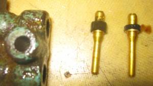

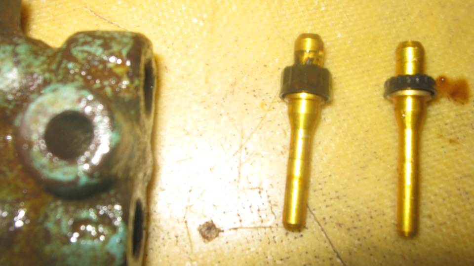

Разница в столбиках, слева с зеленого, справа с родного барабанного, сами столбики отличаются и манжеты на них.
1d64592s-960.jpg [ 111.84 КБ | Просмотров: 13331 ]
Ну и теперь о самом главном, зад теперь берет.Берет сначала перед, потом зад, проверял на щебенке, на асфальте в юз пока не пробовал, но по ощущениям тоже все нормально.Единственное, когда уже прокачивали, педаль не уходила до конца по диагонали перед и зад, зад левое, перед правое, другие два педаль при прокачке уходила полностью.Не знаю с чем это связанно, но на дороге никуда не уводит при торможении.Если будут траблы зимой, поставлю зеленый.И еще момент, с зеленым без прокачки зад не брал, с выкинутыми потрохами зад брал без прокачки.
Еще один нюанс, конфигурация моих тормозов-вакуумник и гтц от Mer-tv большей призводительности, чем сток, тормоза перед двухпоршневые ГТТ, колодки марк 2 доработанные, зад дисквые, по моему с Куррена.
Это я написал к тому, что при моих условиях тормоза работают как надо, встречал инфу, что при пустом распределителе зад обгоняет перед при торможении.
Так же встречал высказывания, что разобрать распределитель не реально, или собрать потом не получится, поэтому не торопился с этим, так бы еще в прошлом году это сделал.Все нормально разбирается и без проблем собирается при наличии прямых рук.
