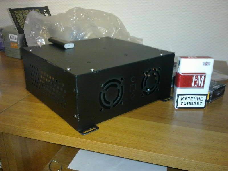

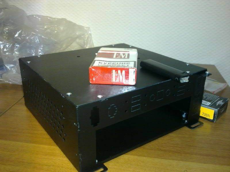

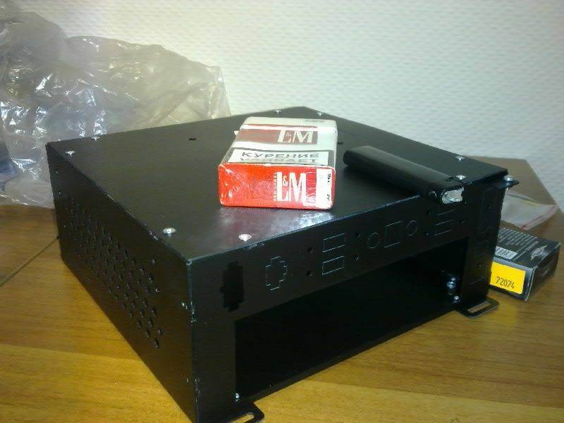

Добавлено спустя 57 минут 49 секунд:
Фото корпуса.
09122012424-001.jpg [ 96.6 КБ | Просмотров: 12577 ]
09122012425-001.jpg [ 96.72 КБ | Просмотров: 12577 ]
 Заголовок сообщения: Re: Офисный тюнинг каров
СообщениеДобавлено: Вс дек 09, 2012 6:25 pm
Фото корпуса.
И вот ЭТО влезет за "бороду" авика?! :shock: :du_ma_et:
Не, конечно дай Бог, чтобы влезло. Но я себе умозрительно такого не могу представить пока... :?
СообщениеДобавлено: Вс дек 09, 2012 6:43 pm
Посмотрим.Есть ещё место под сидушкой,там-то точно поместится.
