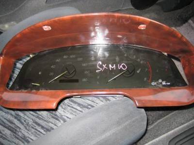

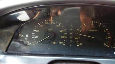

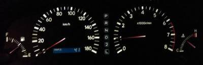

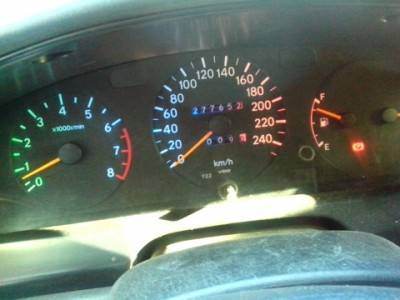

В файлах разместил обзор приборных панелей, которые рассматривал как кандидаты на установку в свою машину.
Побудило меня к этому то что, поймал себя на том что постоянно лажу по сайтам и смотрю на одни и те же фотографии, и желание их "попробовать" не проходит.
Вот такие фото приборок собрал в кучу.
В итоге остановился на панели приборов от GAYA.

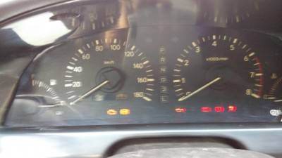

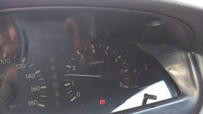

- Лампочки все загораются в положении ключа ACC, и гаснут вовремя когда машину завожу.
- Не зацеплены лампочки "непристегнутый водитель" и "OD OFF"
- Спидометр показывает скорость тика в тику.
- Тахометр тоже адекватно кажет обороты.
- Панель нормально меняет уровень освещенности (в отличии от Subaru Outback BH12 здесь это делается без проблем): Отдельно для выключенного света. Отдельно для включенного.

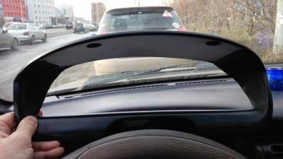

- Рамка. Рамку переделал. В "верхних" углах пришлось наращивать. На переделку ушло часов 5.
Использовал: Полотно от пилы по железу - чтобы сделать надрезы на панели. Паяльная станция (для спайки бамперов) чтобы нагреть и загнуть пластик панели. И потом заплавить разрезы. Ну и наждачка (120, 800, 2000) чтобы потом все зашлифовать. Получилось обойтись без шпаклевки и покраски - поэтому возился так долго. Т.е. деталь как была пластикой, так и осталась пластиковой. Фото рамки сделаю.

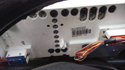

Несколько фоток:

Комментарий к файлу: Рамка не моя. Фото тоже не мое (да простит меня автор...). Привожу здесь, т.к. на фото нагляднее всего видно "что не подходит"

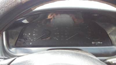

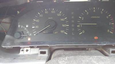

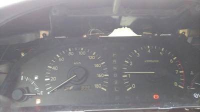

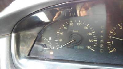

Комментарий к файлу: Фото моей панели приборов T22.
"Заедала стрелка спидометра", бензин показывает что попало, стекло треснутое...
Моя панель приборов.jpg [ 51.74 КБ | Просмотров: 39794 ]

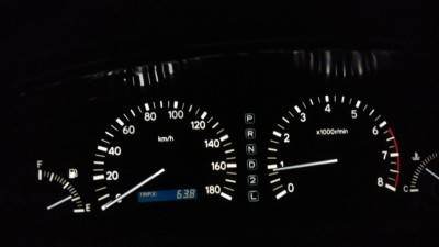

Комментарий к файлу: Фото установленной панели. Ночью.
IMG_20141106_181005.jpg [ 146.19 КБ | Просмотров: 39794 ]

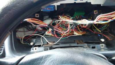

ПРоводка за панелью приборов

Я по большим циферям на приборке не фанатею :)
Прежде чем такую приборку себе вкатывать, надо сначала все остальное докупить, чтобы она с такой скоростью (320) ездить могла, а это еще по стоимости 3-х моих машин примерно будет :)
Я свою старушку с вывешенными колесами кое как до 240 разогнал. Думаю что по земле - только под гору 240 поехала бы :)
Ну теперь спидометр до 180. И почему то меня это не расстраивает :)

Комментарий к файлу: Ключ в кармане
IMG_20141107_122239.jpg [ 53.2 КБ | Просмотров: 39660 ]
Комментарий к файлу: Ключ в положении ACC
IMG_20141107_122316.jpg [ 59.1 КБ | Просмотров: 39660 ]
Комментарий к файлу: Мотор работает. Все лампы потухли.

Комментарий к файлу: Левая часть рамки панели. Можно сделать ровнее, но уже лень :)
IMG_20141107_122401.jpg [ 62.78 КБ | Просмотров: 39660 ]
Комментарий к файлу: Правая часть рамки панели.
IMG_20141107_122417.jpg [ 44.44 КБ | Просмотров: 39660 ]
Комментарий к файлу: Рамка панели на просвет :)
IMG_20141107_122547.jpg [ 69.31 КБ | Просмотров: 39660 ]
Комментарий к файлу: Место проведения разреза рамки и последующей сварки пластика рамки. С правой стороны - все так же.
IMG_20141107_122617.jpg [ 73.75 КБ | Просмотров: 39660 ]
Комментарий к файлу: Панель без рамки. Отрезанное верхнее крепление упирается в торпеду. Так на всякий случай :)
IMG_20141107_122634.jpg [ 49.33 КБ | Просмотров: 39660 ]
Комментарий к файлу: Панель без рамки. Нижние отрезанные крепления.
IMG_20141107_122640.jpg [ 61.38 КБ | Просмотров: 39660 ]
Комментарий к файлу: Панель с обратной стороны. От авто с АКПП. Марка машины и код приборки - на фото.
IMG_20141107_122706.jpg [ 60.88 КБ | Просмотров: 39660 ]
Комментарий к файлу: ПРоводка за панелью приборов
IMG_20141107_122731.jpg [ 80.82 КБ | Просмотров: 39658 ]

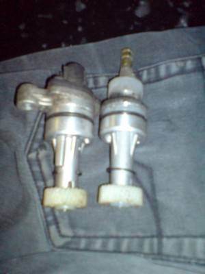

Aludi писал(а):
Можете подробнее про импульсные датчики? Параметры, примеры установки?
Живой пример. Карина 2, 3SFE, МКПП, спидометр тосик. Точка входа троса в кпп полностью совпадает как место так и размеры с формой датчика скорости Карины Е.
Те для установки трос выбрасывается, вместо него ставится датчик скорости и протягиваются провода до приборки.
В случае не совпадения посадочных мест тросика с датчиком нужно датчик закрепить непосредственно под приборкой и срастить его с тросом.
Вот на фото оба датчика, один под трос(справа) и электрический.
spid datchik.jpg [ 28.42 КБ | Просмотров: 39444 ]

Стрелочки раскрасил маленько...
А то белый экран пресно смотрится :)
IMG_20141109_212659.jpg [ 33.66 КБ | Просмотров: 39376 ]

Привет всем :)
Продолжение :) Установил синий оптитрон: http://www.drive2.ru/l/7509984/
