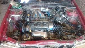

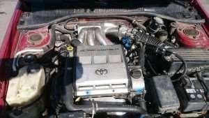

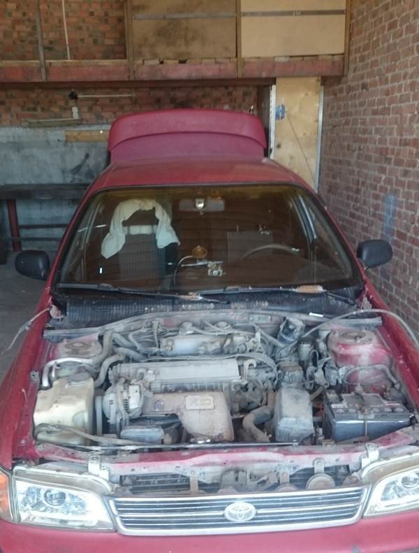

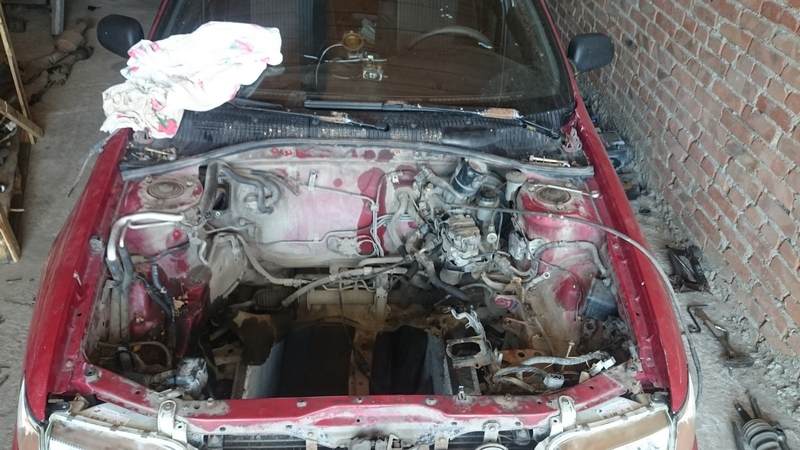

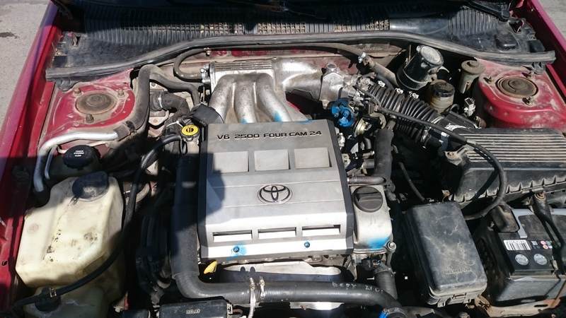

Привет всем. Купил машину в 2003 с пробегом на спидометре 123000. Спидометр 100 пудов был скручен. При пробеге 368000 подошла очередная замена грм и всего сопутствующего. По хорошему нужно капиталить или менять на контрактный. Озвучили сумму сервисмены - 40 - 45 килорублей с работой. М-да. Может быть и сам управился бы но гаража у меня нет ,что бы раскидать и делать спокойно. Что интересно - сперва занялся тормозами. У Сереги из Новосиба (Серджик) купил передние ГТТишные и задние дисковые тормоза. Во время обсуждения покупки-продажи тормозов я обмолвился за свой движок. Мол типа хочу поменять на ГЕшный. Серега посоветовал почитать его блог за Exiv на дроме. Теперь я стал обладателем Карина е с двигателем 2mzfe.Вообще то из меня хреновый писака,мне проще на словах.У Серёги всё все расписано здорово

Красота, сколько лошадок? Сколько стоит

200 кобыл. 245 крутящего момента.Мотор состыковывается только с 54 коробкой и встает 3 на родные опоры.Одну нужно делать. По деньгам- мотор 31200. Доставка - почта жд вагон -2500. Маховик ,корзина,диск,насос топливный -7000к. Электрик- 15000
Добавлено спустя 5 минут 26 секунд:
За 5 дней - снял поставил. 2 дня ушло на изготовление глушака(4000). 2 недели ждал очереди к электрику

Кондей подошел?
Как едет то теперь?

Все навесное шло с двигателем. На кондей нужно переваривать трубки(угол прилегания другой),пока не занимался.

Святым духом электрик должен питаться. Пять дней за полторашку. Ладно не пива ;)
Я рассматривал подобный проект еще лет 5 назад, встретил установку этого двигателя у буржуев в Селику лупоглазую, а Каринка мало чем отличается по подкапотке. Но кризис заставил клиента бросить мысли об подобном проекте.
В целом не самый лучший вариант, слишком тяжелый двигатель при скромных 200 кобылах,рожа перегружена. 3s-ge BIMS в этом плане предпочтительнее. Но цена именно этого конфига намного дешевле чем красноголовый. 2mz-fe невостребованные, 5 лет назад стоили почти как две цены за металл :)
