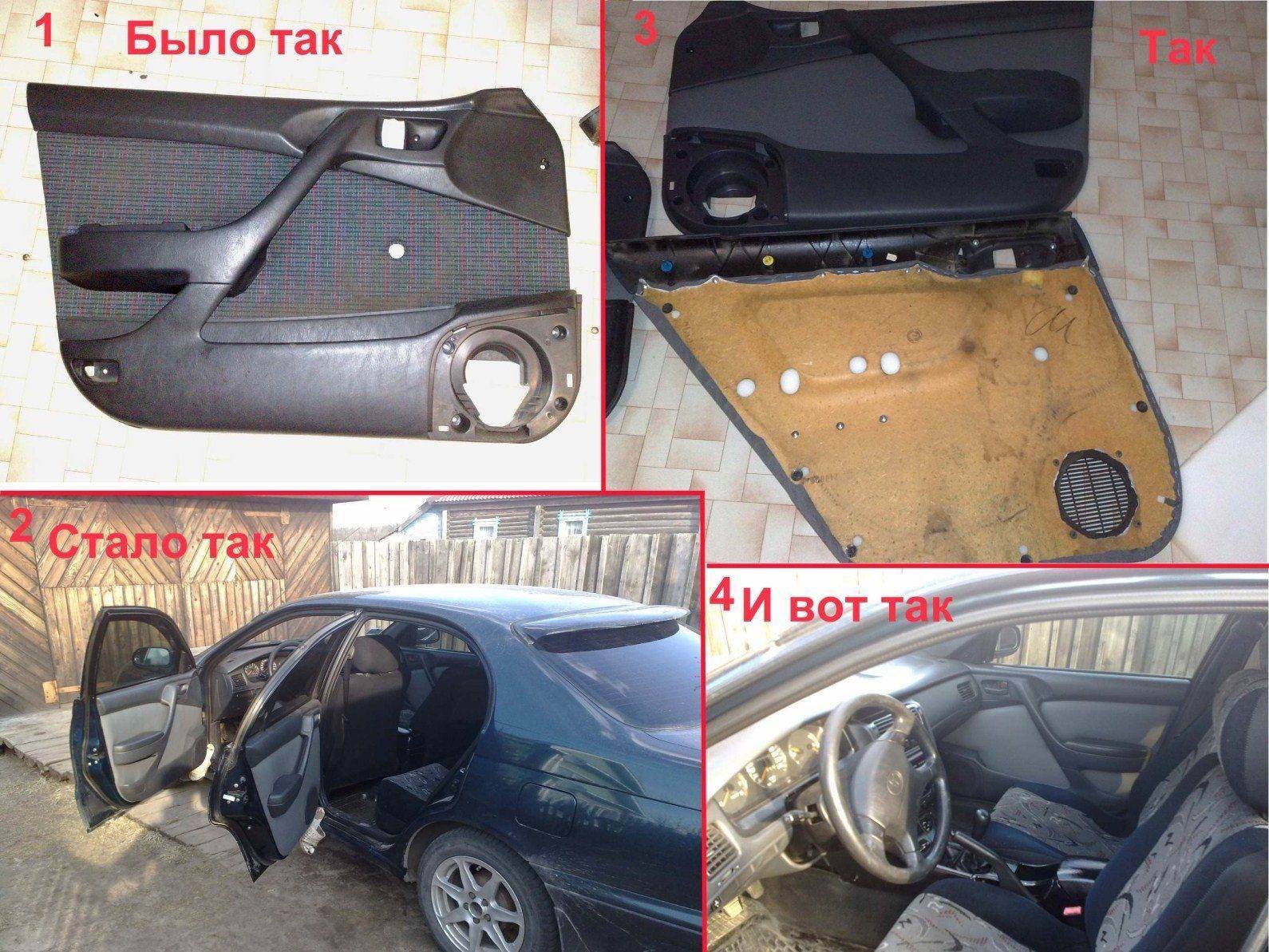

Я делал себе , перетянул обивки дверей серым кожзамом , ничего сложного нет . Старую обшивку выкинул , там под обшивкой будет материал типа двп , бумага как бы прессованая , толщиной примерно 4 мм , вот к ней степлером прибиваеш материал с обратной стороны . Под материал я подкладывал поролон 10мм , оно мягко как то лучше . Где то вроде фото я выкладывал на форуме тут .

Ну у меня уже года 1.5 стоят , пока нормально . Вечером выложу фото , на компе есть .

вот сделал . Но с уродливыми английскими пепельницами придется как то извращаться иначе . мне повезло , у меня были нормальные обшивки
двери.jpg [ 423.75 КБ | Просмотров: 22442 ]
двери2.jpg [ 464.73 КБ | Просмотров: 22442 ]

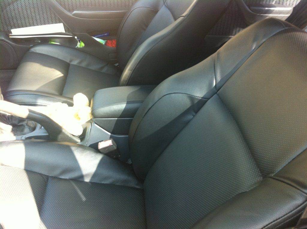

Ну вот, пока как-то так! Около 2-х недель ушло на передние и задние сиденья в мастерской, теперь буду заниматься перетяжкой дверей. Кстати рекомендую подлокотник от Короны! :)
Изображение.jpg [ 224.44 КБ | Просмотров: 21953 ]

с отсрочкой швов посолидней смотрится однако, да и понадёжней :)

а сиденья кариновские???просто мне показались боковые поддержки очень большие!или не?

Кариновские родные, а на счет отсрочкой швов, хотел двойную строчку, но сказали в ателье в плане надежности не советуют, т.к это не кожа а хороший заменитель.
Хотел встроить подогрев сидений в передние и задние сиденья отдельно, но к сожалению не смог найти нагревательные элементы от жигулей, до сих пор в поисках....

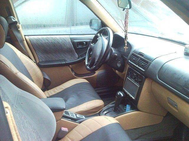

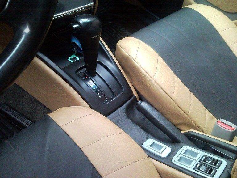

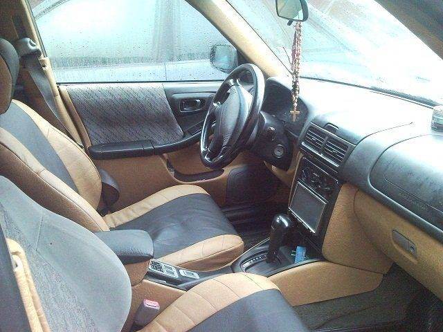

Можно и я к вам обсуждение зайду) просто обтягиваю не карину. ) Все ещё правда в процессе :)
4444.jpg [ 136.17 КБ | Просмотров: 21901 ]
1111.jpg [ 131.34 КБ | Просмотров: 21901 ]
2222.jpg [ 173.37 КБ | Просмотров: 21901 ]
