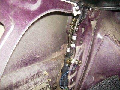

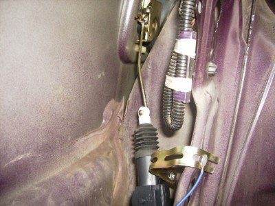

короче багажник у меня давно с кнопки открываеться,и решил я лючок бака тоже на кнопку посадить,купил соленоид двухконтактный,снял обшиву,отцепил тросик,и снял оба тросика в салоне вместе с рычажками,к стати до багажника метров пять,никогда они мне не нравились  ,соленоид прикрепил к кузову,в верхней точке через планку из набора того же соленоида,в нижней просто к кузову саморезом,потом взял тягу с набора и загнул по месту,обратно все разобрал и собрал уже с тягой,к стати с первого раза не получилось нормально,лючок открывался,а шток закрытия обратно не возвращался,то есть лючок было не закрыть,после погибания тяги и крепления соленоида добился нормальной работы,лучше еще силиконовой смазкой обработать механизм и шток,кнопку пока заколхозил от таза,в принципе все просто,по установке из фотки все видно

demon4071505 писал(а): я нашел что он желто-черный) Желто-черный это слаботочный отрицательный выход сигнализации (200-300мА), он управляет реле, а уже реле управляет электрозамком. Послушай где щелкает в момент открывания найдешь реле, или ты блок сигналки найти неможешь, тоже слушать надо. Можно между этим желто-черным проводом и массой поставить кнопку.
