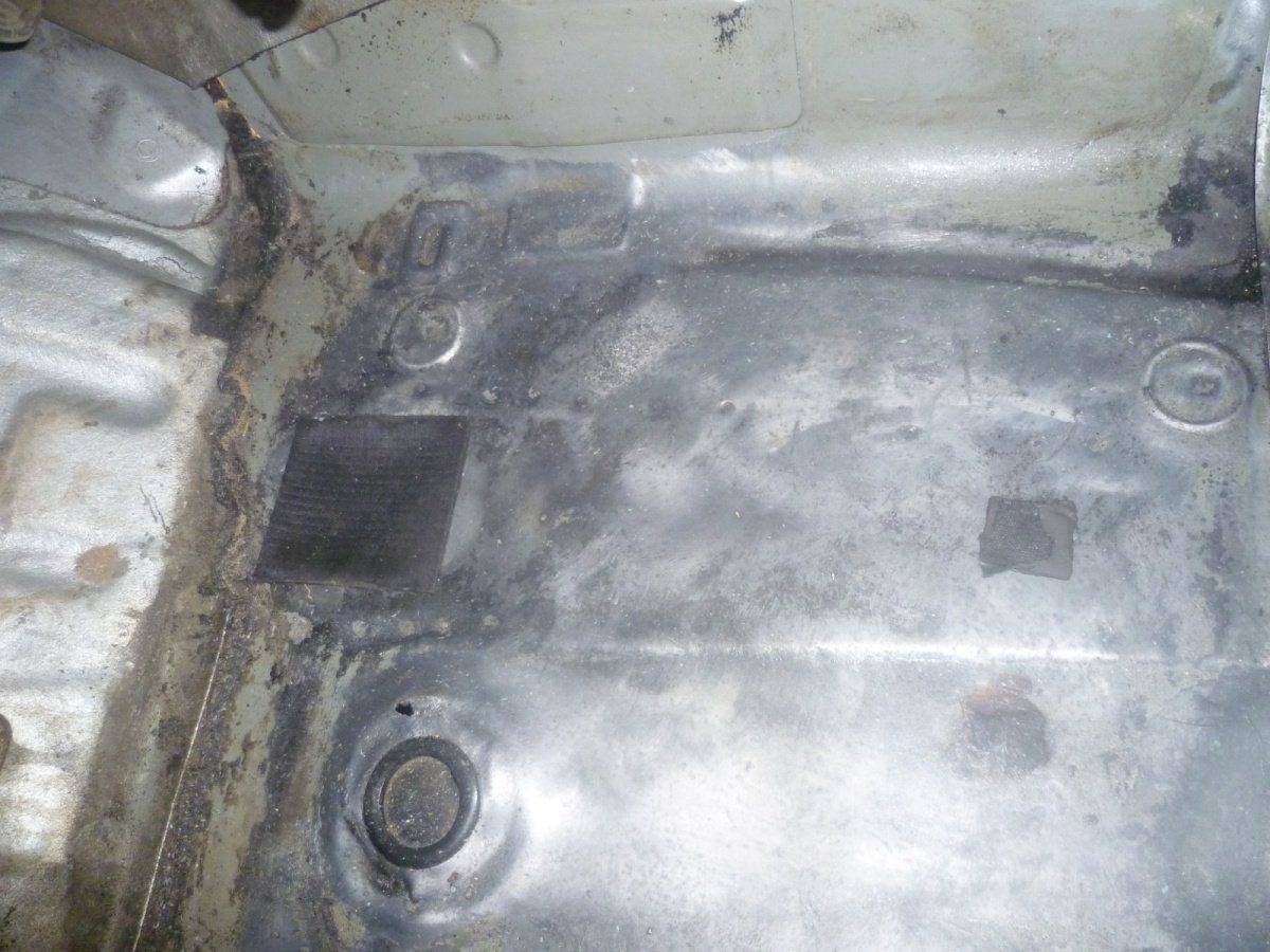

8Сырое днище.будем копать.
АКТ1
СОЛНЕЧНОЕ УТРО
Проснувшись, пятничным солнечным уторм,счастливый и весёлый я взялся раскурочивать салон. Ну наконец-то!!! Первая грязная мыслишка поползла в голову, когда при попытке открутить салазки пассажирского,лопнул болт(который возле блока SRS). При снятии ковролина или как там его, щупальцы ужаса начали окутывать весь мой организм. Отсыревший войлок отваливался вместе с клеем. Вода была повсюду: под всеми ковриками, задними сиденьями, в запаске и карманах богажника. Мля!!! и в этом ржавом бассеине я пол года ездил!!!. Во первых отсутствует одна заглушка. Почти уверен что текут двери (надо съездить на мойку и поглядеть откуда лить будет). Ещё настораживает ржавое пятно в районе педалей. Хотя войлок над ними сухой. Сегодня планирую закатать крышу и заняться днищем:шкурить,травить и грунтовать. Ещё ковролин этот бл...ский отстирывать, жалко что ванная не размером с машину
Днище2.jpg [ 173.11 КБ | Просмотров: 15047 ]
Днище1.jpg [ 190.82 КБ | Просмотров: 15035 ]
Днище3.jpg [ 203.45 КБ | Просмотров: 15023 ]

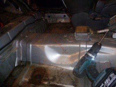

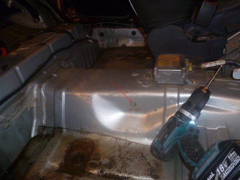

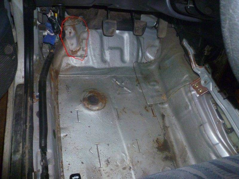

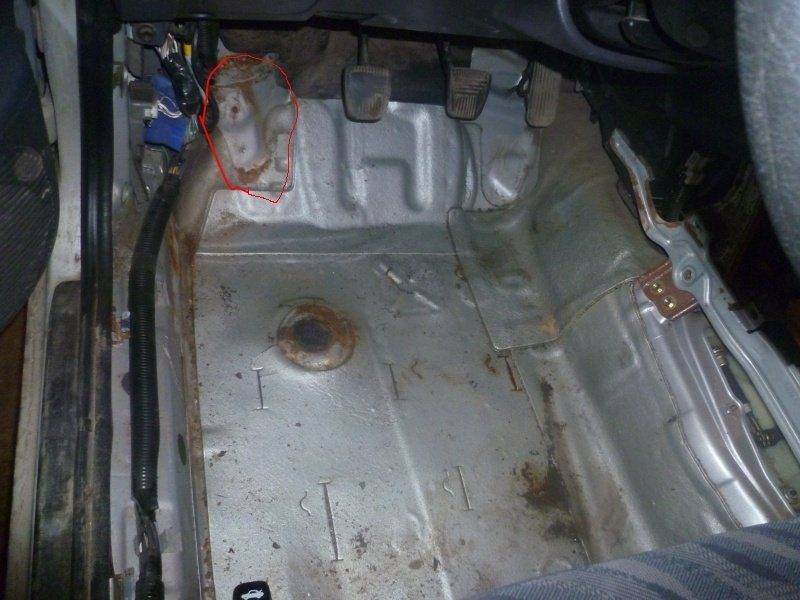

Да нет, снаружи то он нормальный, у меня в машине не свинарник. а вот внутри...надо отшкрябывать остатки войлока :(
Лопнувший болт высверливать, и нарезать новую резьбу?
Болт.jpg [ 145.13 КБ | Просмотров: 15036 ]
СообщениеДобавлено: Вс апр 24, 2011 12:59 am

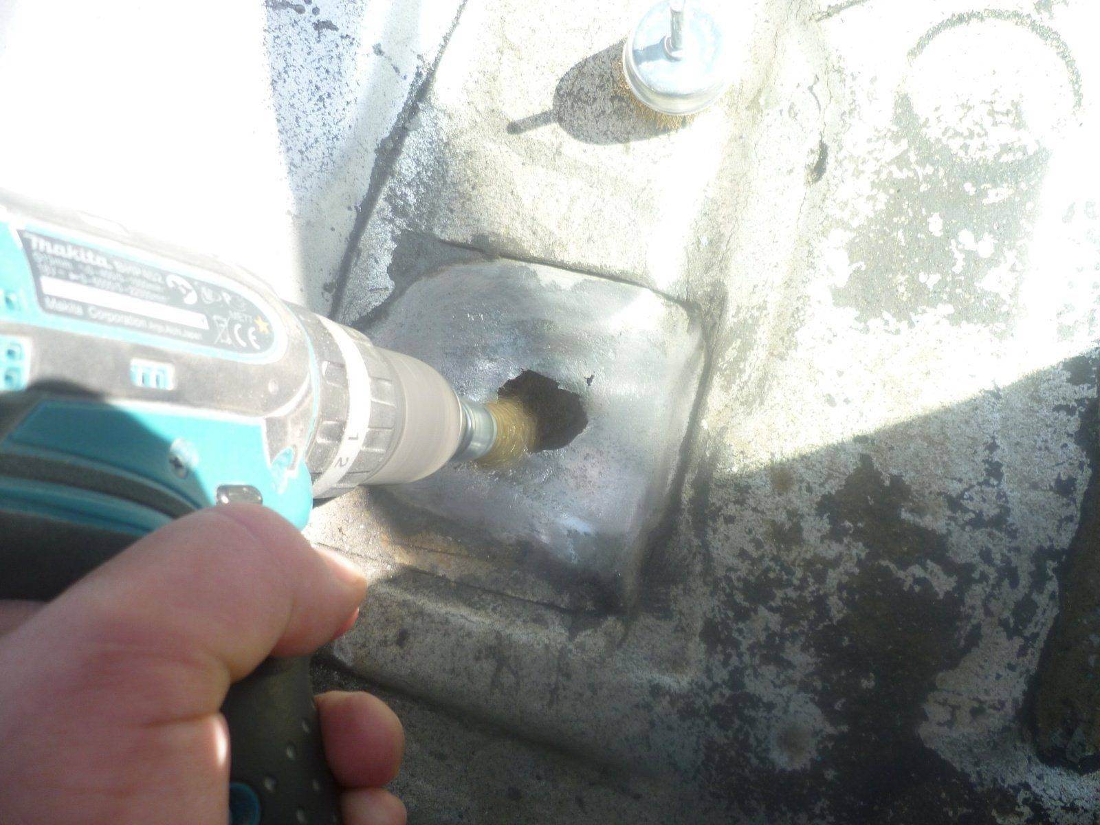

Как ржавчину будешь убирать?
я нашел офигенный способ на отцовской машине...
1. Ортофосфорная кислота (чистая). Просто так не найдешь. Только на предприятиях в основном, где есть литейка
2. Дрель с насадкой.
3. Два препарата от фирмы CRC с цинком, но сцуки дорогие. Больше тыщи.
А заглушки я бы вообще бы закрыл. Лучше на зиму что нибудь подстелить под коврик, чтобы впитывал. Я за зиму несколько раз оставлял машину с включенной печкой и вынутыми ковриками. За час сушит - 1 литр бензы роли не сыграет,:)

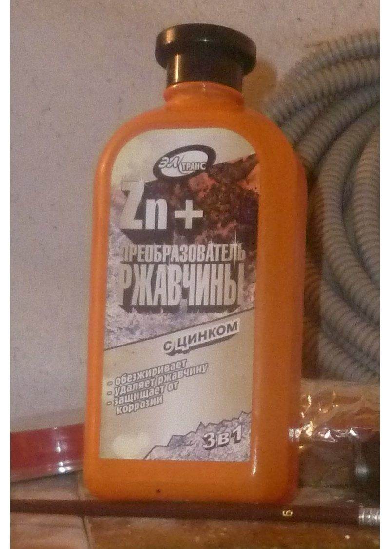

Ржу зачистил наждачкой и залил для эксперимента вот такой бодягой, в понедельник поглядим
Zn+.jpg [ 238.52 КБ | Просмотров: 15014 ]
СообщениеДобавлено: Вс апр 24, 2011 1:29 am
Честно?
Туфта это все. В составе должна быть ортофосфорная кислота. Покроется он у тебя черной фигней. Но от проблемы это не избавит. :(
Лавр еще неплохо работает, но то что я нашел - гораздо лучше. Спецом зачистил ворота - и нанес препарат. Металл чистый под ним...
Я у себя арку в одном месте лечил. Так вот даже ортофосфорная кислота чистая не съедает ее за 1 раз. Я раз 6 намазывал ее, смывал водой, сушил феном. Но результат того стоит.

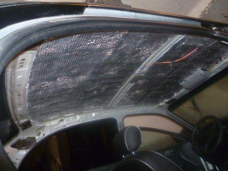

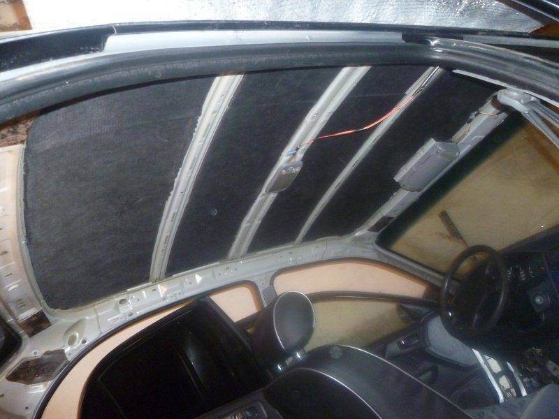

Если не поможет :D :D :D в понедельник буду основательно зачищать, латать и проходить травящим грунтом(там как раз ортофосфорная кислота)
Добавлено спустя 24 минуты 25 секунд:
закатал сегодня крышу
крыша изолон.jpg [ 180.25 КБ | Просмотров: 15023 ]
грунт.jpg [ 97.06 КБ | Просмотров: 15013 ]
крыша Б.jpg [ 160.07 КБ | Просмотров: 15027 ]

RADIK
Ничёсе у Макиты 18ти вольтовой аккомулятор плюха какая! :shock: Неудобная она жутко - стопудово! Баланса нетути напрочь...
Девятивольтовый дохловат канешна, а вот 12ти - самое оно! :wink: Да и залезть куда нить попроще уже...

RADIK
Да не, это на фотке так вышло.Удобный шурик, вес 1.8кг! аналоги весят 3кг. Правда и стоит он 13500р :?

зачищать
До полного исчезновения ржавчины!! Иначе никакая кислота не поможет, проверено!

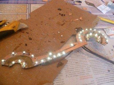

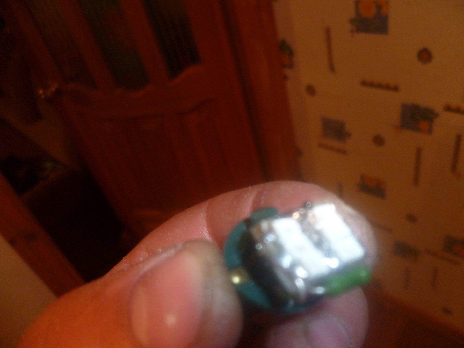

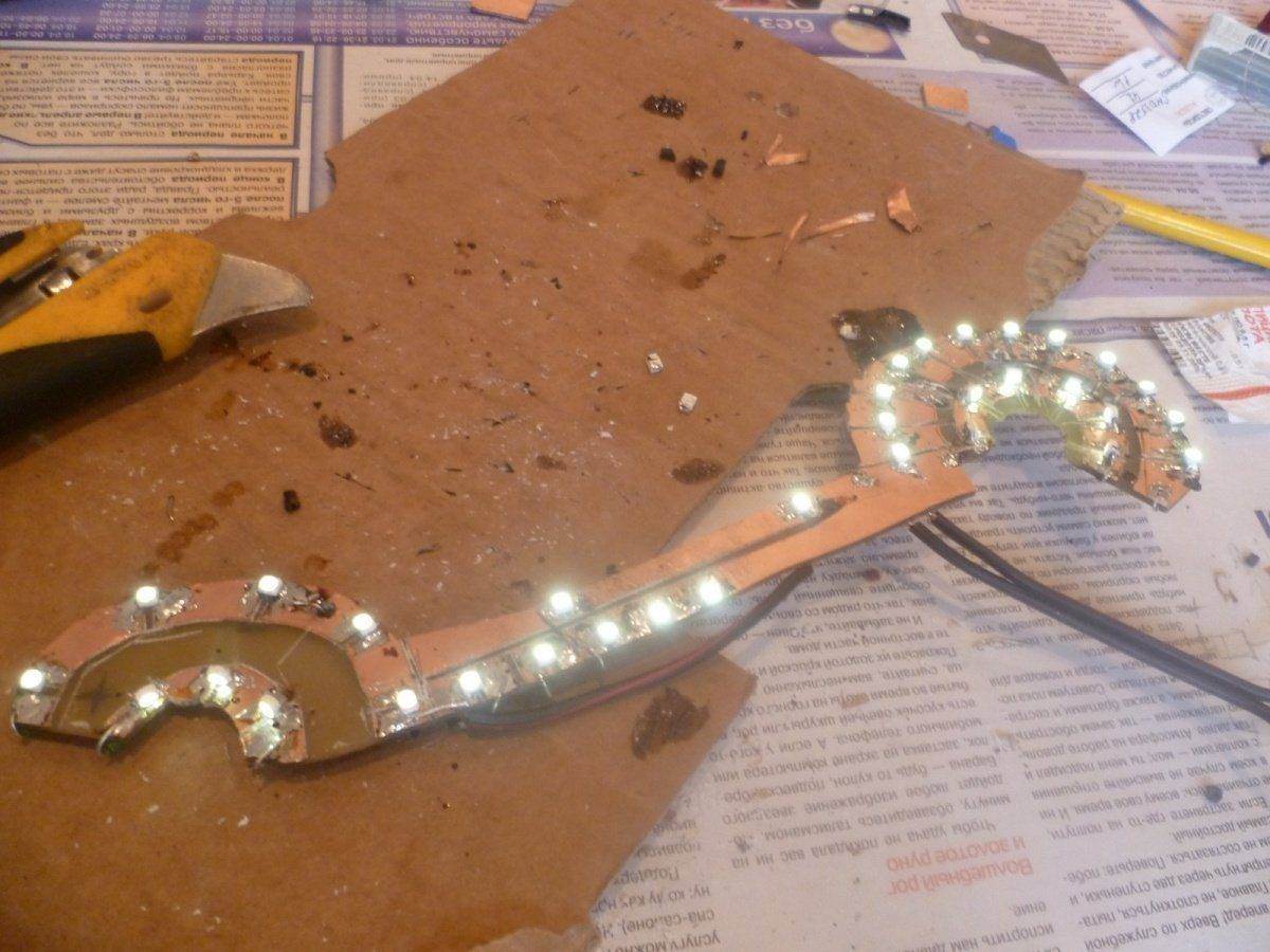

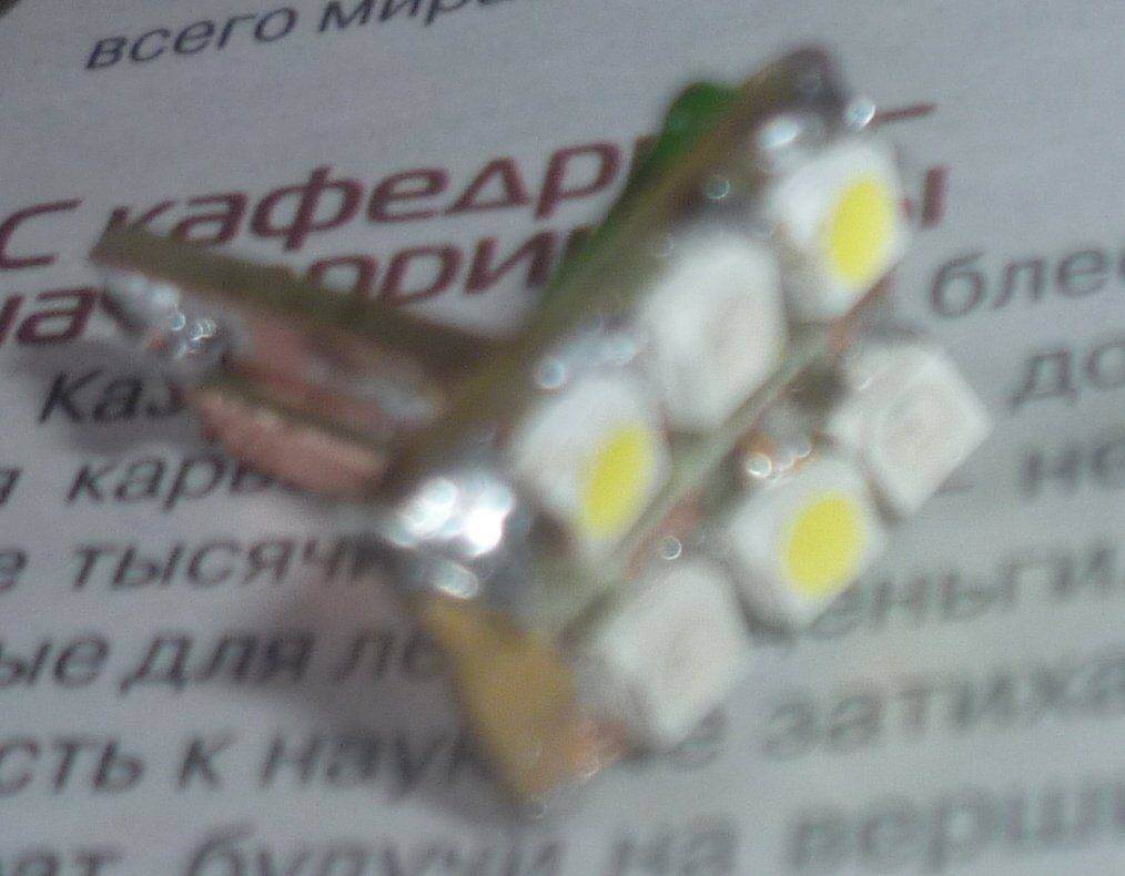

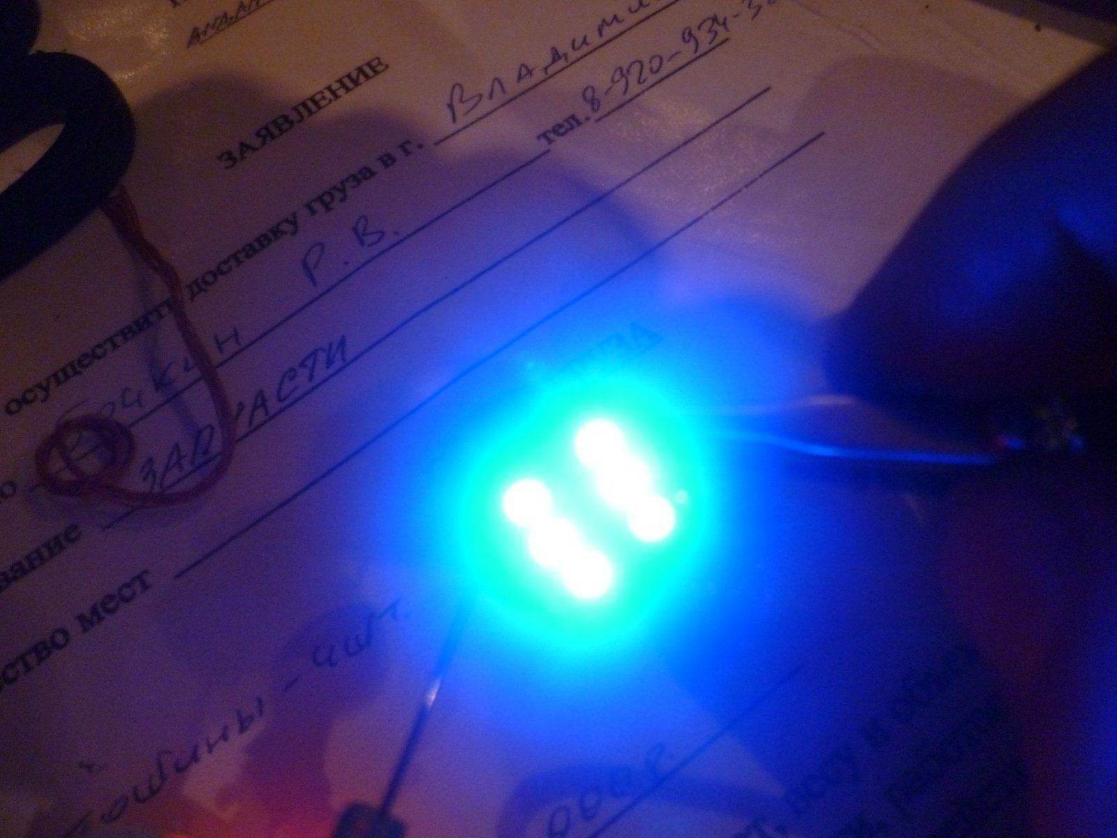

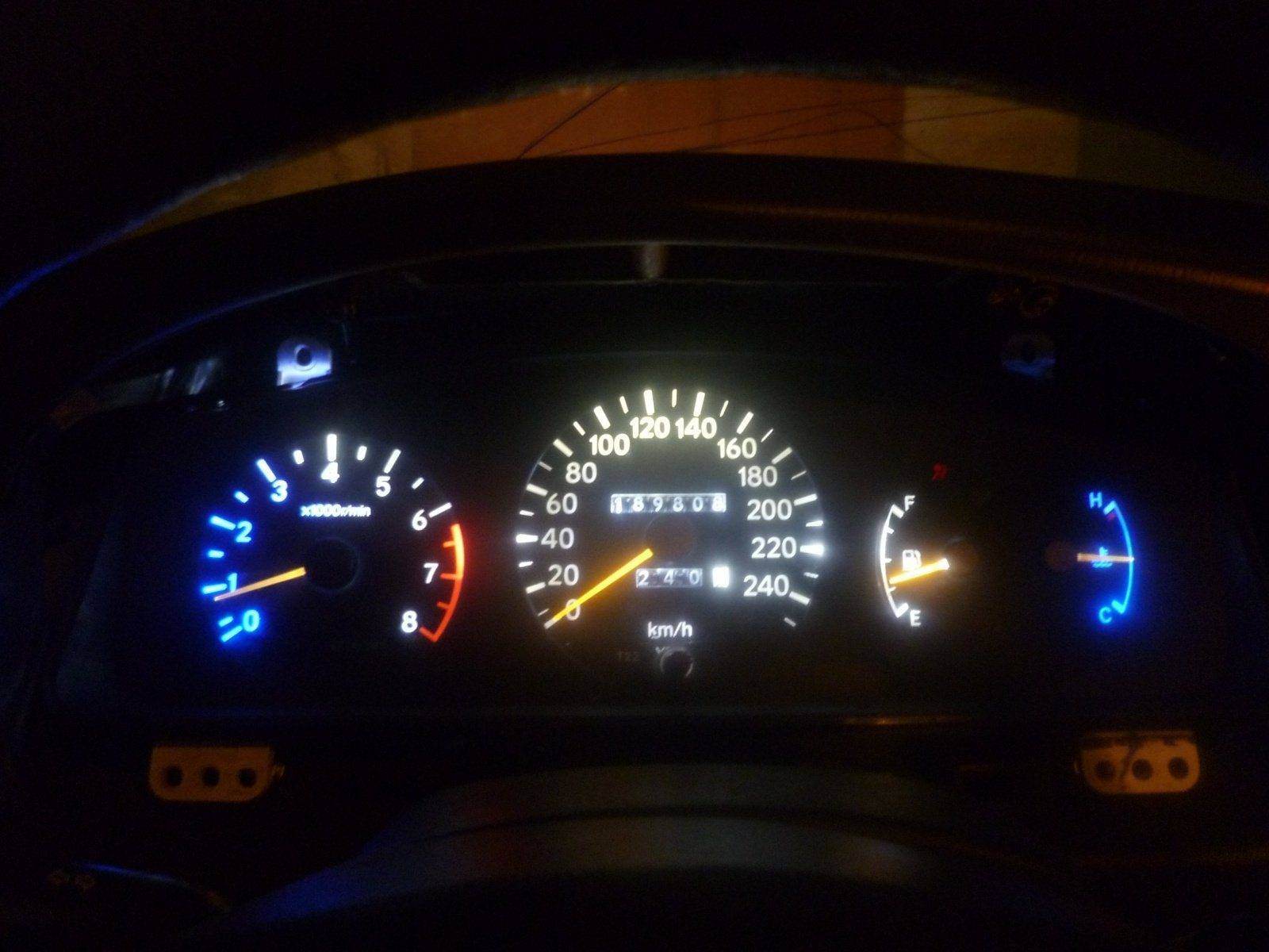

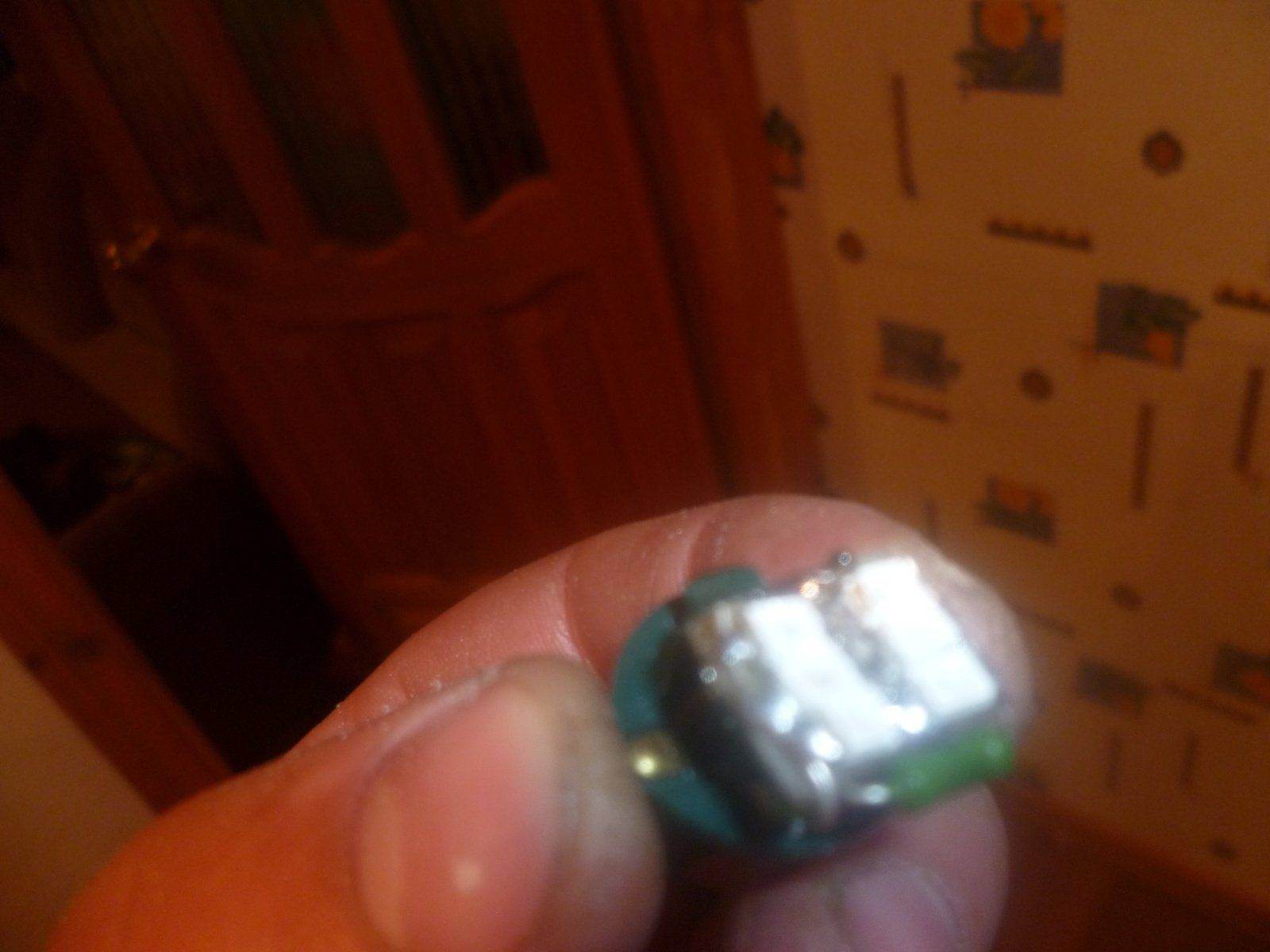

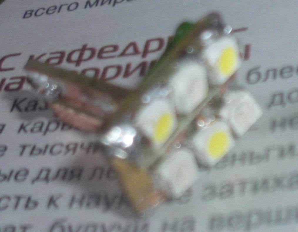

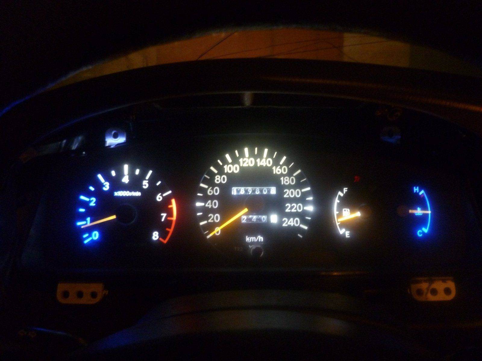

Получил посылочку,два вечера с паяльником в руках
Добавлено спустя 8 минут 13 секунд:
Приборка готова. В живую не так размыто смотрится
Добавлено спустя 28 минут 13 секунд:
посылка.jpg [ 86.47 КБ | Просмотров: 15022 ]
в приборку.jpg [ 173.47 КБ | Просмотров: 15012 ]
плата печки.jpg [ 307.59 КБ | Просмотров: 15023 ]
синий приборка.jpg [ 418.52 КБ | Просмотров: 15018 ]
синий приборка2.jpg [ 322.57 КБ | Просмотров: 15015 ]
приборка.jpg [ 390.55 КБ | Просмотров: 15029 ]

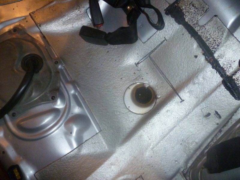

СообщениеДобавлено: Пт апр 29, 2011 11:27 am
Сообщения: 1435
Машина: Toyota Caldina st246w
Год выпуска: 2003
Двигатель: 3S-GTE

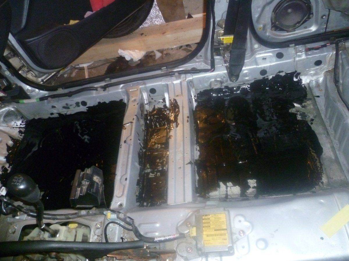

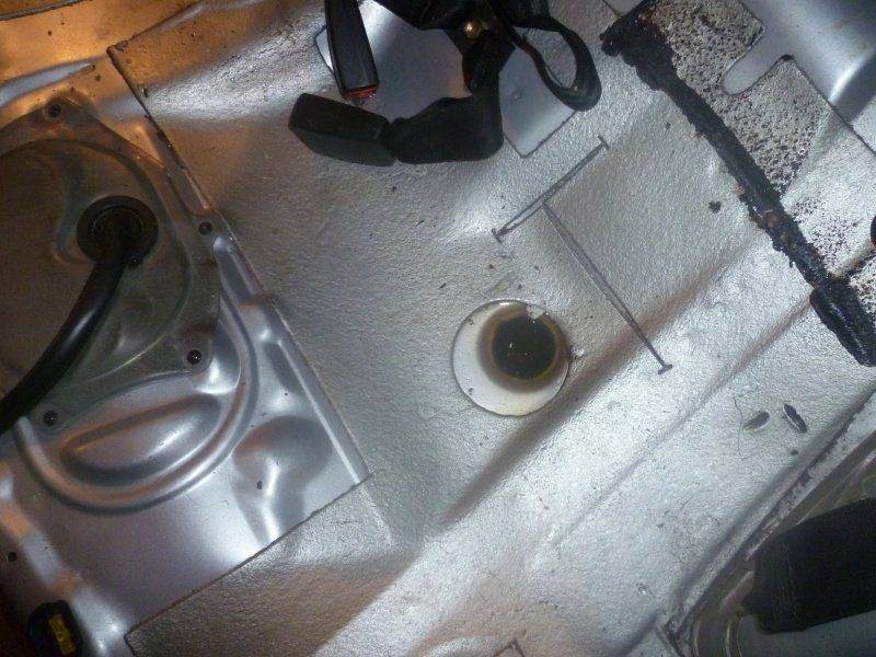

Днище востановлено
зачистка.jpg [ 486.31 КБ | Просмотров: 15018 ]
Загрунтованное днище.jpg [ 347.29 КБ | Просмотров: 15019 ]
мастика2.jpg [ 327.29 КБ | Просмотров: 15022 ]

СообщениеДобавлено: Вс май 01, 2011 9:17 am
RADIK
а нашел откуда вода затекает?
с заглушками что сделал?
СообщениеДобавлено: Вс май 01, 2011 10:22 am
Сообщения: 1435
Год выпуска: 2003
Двигатель: 3S-GTE
Ash
Заглушки залил мастикой наглухо, как и всё днище.Источники воды пока не смотрел(мастика сохла 3 дня) вчера вечером закатал днище:в сырую мастику закатал фольгу(был рулон),потом бимаст стандарт и вибропласт.сверху кинул фольгир. изолон10мм. На днях поеду на мойку,погляжу. Ещё у меня лопнул тросик водительского стеклоподъёмника,буду починять :( Да и ремни ху..ничают, надо разобрать, почистить
