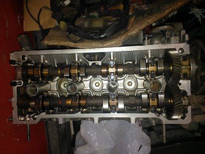

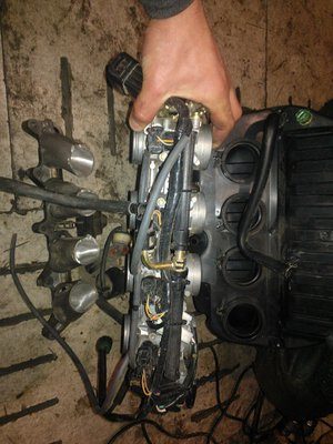

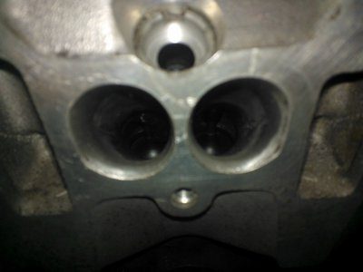

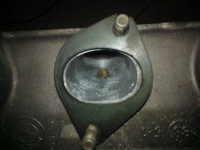

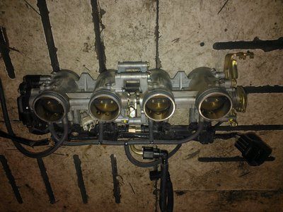

Добрый вечер. Хотел немного расказать о своем автомобиле и о возникновении идеи "добиться чего-то большего от него путем небольших затрат". Тойоту Карина Е 93 года 4АФЕ ЛБ х/б я приобрел в 2003 году, как первый автомобиль (уж очень на то время мне понравилась динамика маленького мотора, а также вместтельность грузового отсека), который остался по сей день. За время пользования данным девайсом (а пользовался я очень часто, т.к. использовал его для дальних поездок по ЕС и авто для стройки), делая своевременное ТО, умудрился отдать его в руки наших мастеров для капремонта мотора, из-за жора масла, после чего отъездил еще 120 т.км. и два года назад закатил его в гараж. Так и хранился он с тех пор, пока не появилось свободное время.
Вооружившись необходимой литературой (кстати на карина-е.ру она краткая), а также инструментом, я приступил к ремонту. Выяснил: пробита прокладка ГБЦ, ремень ГРМ стоит на 2-3 зуба смещенным, ГБЦ в нагаре, во впускном колекторе 0,5л масла (система РГК), клапана немного подогнутыи, колец нет и т.д. При этом болты и гайки зажаты на порядок больше, чем должно показывать динамо по теории. Совет знакомого с СТО был одним: "Купи другое двигло!". После таких слов я понял, что надо делать самому. Разобрав мотор я увидил сходство с блоками и головками от мото моторов, а так как сам байкер, первый вопрос был: "Почему в мото(спортбайки) на объеме 1000см3 168-217 л.с а на моем 1600см3 107, при этом хорошо если их осталось хоть 80 (жалко что на диностенд не заехал, очень интересно сколько их там осталось).
Единственный минус, что не вел фото отчет до сегоднешнего дня.
Так мой авто выглядит последнюю неделю, снег выпал:

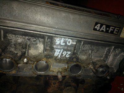

Смысл работ мной был выбран следующий: 1)приблизиться к заводским характеристикам по механике (используя пластигач вымерить зазоры, заказать нужные вкладыши (не ремонтные и не стандарт, т.к. колено почти в идеале) 2) Случайно попалась поршневая группа от Сузуки эСВэ И Хаябусы 81мм, взяв их в руки я понял что они легче в несколько раз, дальше была работа с шатунами. 3) На маховик и облегченное колено, денег не было, да и дорого это для эксперимента, Занимаюсь ВПУСКОМ И ВЫПУСКОМ. так называемый портинг головы. Смысл в том, что по теориии разрабатываемой, заводом изготавителем, мощность 4АФЕ на много больше чем 107 л.с., но есть понятие погрешности, это то что заводское оборудование по литью головок и остальных деталей не может обеспечить идеальную точность, как пологается в теории, поэтому с потерями у ЛБ остается 107л.с.(новый мотор), моя задача убрать все огрехи. с помощью специального инструмента и большого кол-ва наждачки добиваемся 4-5кл. поверхности (так как голову я к этому времени поставил, фото чередую со следующим проектом, чтобы было представление, как видите на втором фото что закрепленная прокладка на совподает с реальным размером). вообщем портинг дело долгое и крапотливое, если делать правильно.долго заморачиваться не буду, посмотрите на уоиеиье.
4) В последней поездке в ЕС, возвращался через Литву, там купил при бюджете в 300у.е. : Впрыск, кутушки зажигания, проводку, все датчики по двигателю, эирбокс с нуливиком от gsr1000rr
5) Ах да, как же, забыл про увеличение степени сжатия, со стоковых 9,5 до 10,2 ( шлифовка головы на 0,75мм)
6) Самый гемор с регулировкой клапанов: так как я их распускал, то впуск делал 0,23-0,24, а выпуск 0,26-0,27, но ни в коем случае ни 0,15-0,25 и 0,20-0,30 как в мануале, все клапана должны быть в линейке, у меня ровно 0,24-0,26, гемор из-за игры в тетрис и заказе нескольких шайб регулировочных, новых пружин и подпружинных шайб.
7) придумать грамотный переход из нового впуска в голову, это сейчас в работе, также как и равнодлинный выпуск, установка дополнительных форсунок в штатные отверстия, расположение датчиков хола, коленвала, распредвала, гребенки.
вообщем работы еще хватает, это же эксперимент. Самое главное, спасибо тем нелепым работягам, которые сделали не качественный ремонт, теперь я все знаю про ДВС и никогда не отдам авто на сервис (Сервис ТОЙОТА Минск где регулируют зазоры клапанов за 40минут неимея в наличии шайб для регулировки, И как им это удается??????? :D )
последующие шаги буду комментировать, если это кому либо интересно.
Артем, когда то в молодости я проводил такую работу с вазовским мотором. Толк будет. Мой тебе совет: если будешь поднимать степень сжатия - шлифани все впускные и выпускные каналы в головке

При шлифовке ГБЦ смещаются фазы газораспределения,т.к. ремень ГРМ по меткам уже не поставишь. Шестерня разрезная будет?

Так как все делаю сам, бюджет примерно будет 800 у.е. .... В конце проекта :pisa_tel: в теории получим мощность мотоцикла 170 (с литра) л.с. на объеме 1600 см3 за минусом потерь на коробку маховик и коленвал, это эксперимент

на данный момент еще сделан портинг, и заменмена поршневая стд на кованную мотоцикла, замена клапанов, и пружин с шайбами, заменены коренные и шатунные вкладыши, компресионные и маслосъемные кольца.
Дальше Впрыск, Датчики, Мозги, катушки зажигания, Выпуск(который буду делать равнодлинный) будут подгоняться по местам и устанавливаться, фото буду выкладывать поэтапно

Грубо говоря это и есть портинг (только шлифуется в определенные размеры и до определенного класса поверхности)
Интересен процесс вживления поршней от мотика в блок атомобиля .Неужели геометрия совпадает ? (отверстия по палец, способ смазки, расстояние от оси пальца да верхнего среза поршня) или все будет дорабатываться ? Как известно - там уже некуда стачивать. все уже и так тонкое и ажурное
фазы ГРМ почти не смещаются, уж очень мало смещение на высоту 0,75мм, другой вопрос был риск встречи клапанов с поршнями, но после предварительных замеров все стало как надо.
нет естественно все доробатывалось, но если честно схожесть моторов, и минимум изменений, меня и навела на этот эксперимент
там поболе будет,зависимость не прямая.
Хотя там, думаю,на фоне всех переделок,это вообще ниочем. Каким ЭБУ это чудо будет управляться? И до каких оборотов предполагается крутить? У мотоциклов максимальная мощность ведь не на 5000 оборотах,и даже не при 7000
Камеру сгорания проливал? Как степень сжатия высчитал? Поршня ведь другие,форма и профиль многое значат

Есть одна маленькая особенность, на мотоциклы устанавливается в разъем с мозгами POWERCOM. Отвечая на вопрос timbassplayer мозги у меня от GSX1000RR, с помощью powercom можно сделать пик мощности в определенном диапазоне оборотов, их я конечно подниму, но пока не знаю до какой планки, настраивать буду сам. ДА я из Беларуси, но в Латвии бываю редко. В Литве в Каунасе нашел турбовую селику с 3S, мотор поддымливал как сказал хозяин шрота, да и коробку уже забрали+в ней была еще подвеска, но ей досталось тоже, бюджет этого всего дела с доставкой и растаможкой переваливал за 2000 у.е. +неизвесно что дымило (я думаю турбина). Установка НОВОЙ турбины тоже не бюджетное дело, готовые киты по мойму от 3,5килобаксов. САМОЕ ГЛАВНОЕ ЧТО ВСЕ ТАК ДЕЛАЮТ! Я хочу придумать что-то своё, и даже если это не получится растраиваться не буду, так как получил массу положительных эмоций от того что узнал (недавно не знал ничего кроме ближайшего СТО).
Добавлено спустя 8 минут 57 секунд:
Рабочую камеру сгорания высчитывал заливая масло в нее через свечное отверстие в МВТ, просчитывал объем до шлифовки ГБЦ, по теории расчитывал сколько мне надо снять, после снятия таже процедура, а потом соотношение по формуле
Добавлено спустя 4 минуты 45 секунд:
Ах да совсем забыл про бюджет: мне уже давно надо было менять датчик обедненной смеси, а он у нас стоит порядка 350у.е., теперь он мне совсем не понадобиться, так что -350
